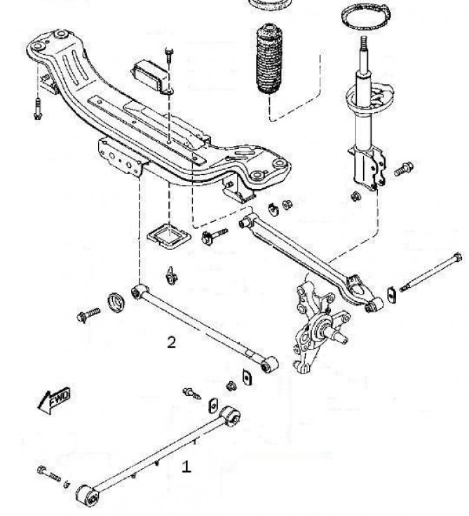

Postprzez choman » 16 gru 2008, 14:22
Witam.Ponieważ niejestem pewien czy myślimy o tym samym wstawiłem link do zdjęcia zawieszenia tył (chyba 626).Potrzebuję namiary na tulejki gumowo-metalowe do premacy 2.0 diesel. 2000r do wahacza wzdłużnego (1) ponieważ nie ma ich w żadnym katalogu
Od: 22 kwi 2008, 11:12
Posty: 22
Skąd: Nowy Targ
Auto: Mazda 5 2.0 d 2006 7-os
Postprzez choman » 5 lut 2009, 13:05
Witam. Znalazłem te tulejki :). Fitma Tedgum (nr kat.00442202) dopasowała mi z mitsubishi z wahacza przedniego, koszt to 30 zł za szt + koszty wysyłki. Stuków brak, pasuje idealnie, teraz muszę je przetestować, odezwę się jak zrobię kilka tyś.
