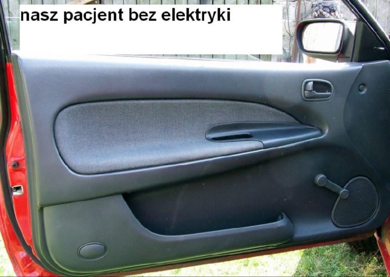

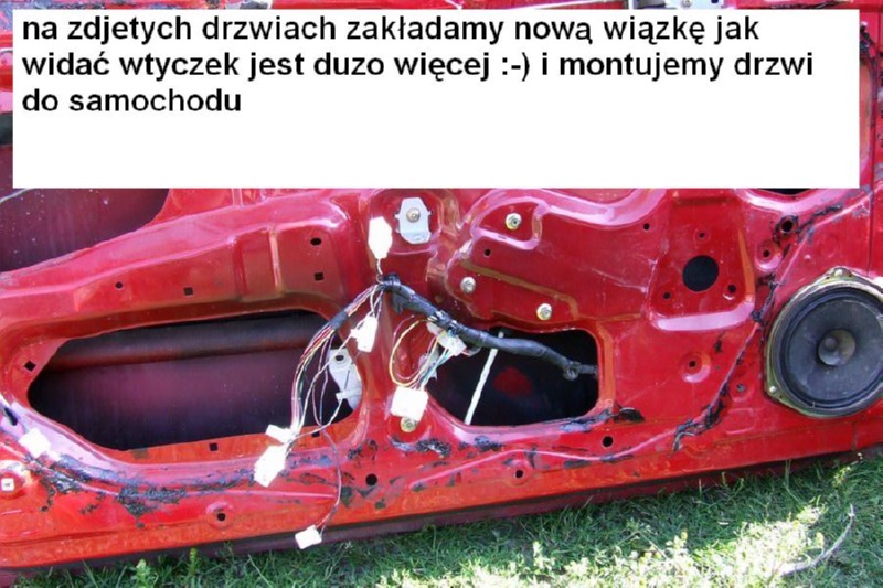

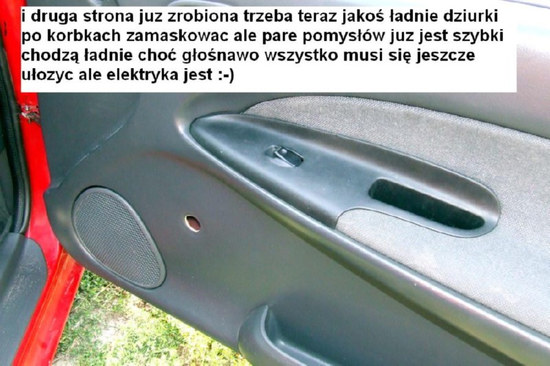

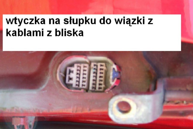

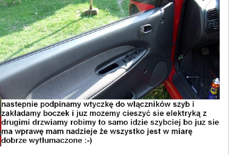

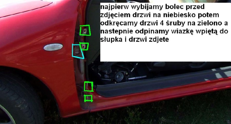

FOTORELACJA – Montaż elektrycznych szyb mazda 323c

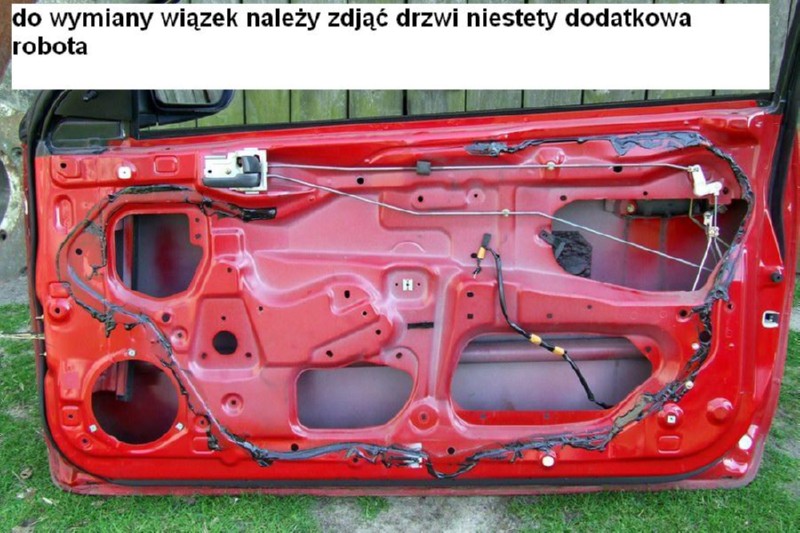

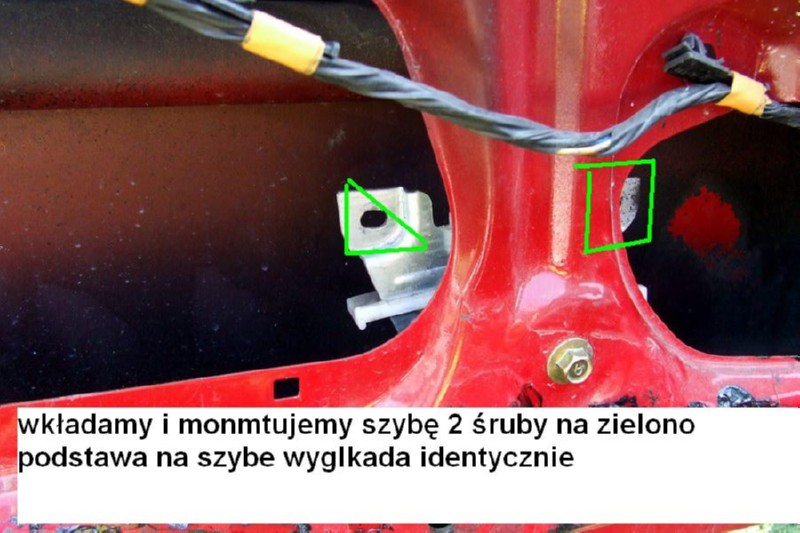

Postprzez kubi2410 » 12 lip 2008, 15:10

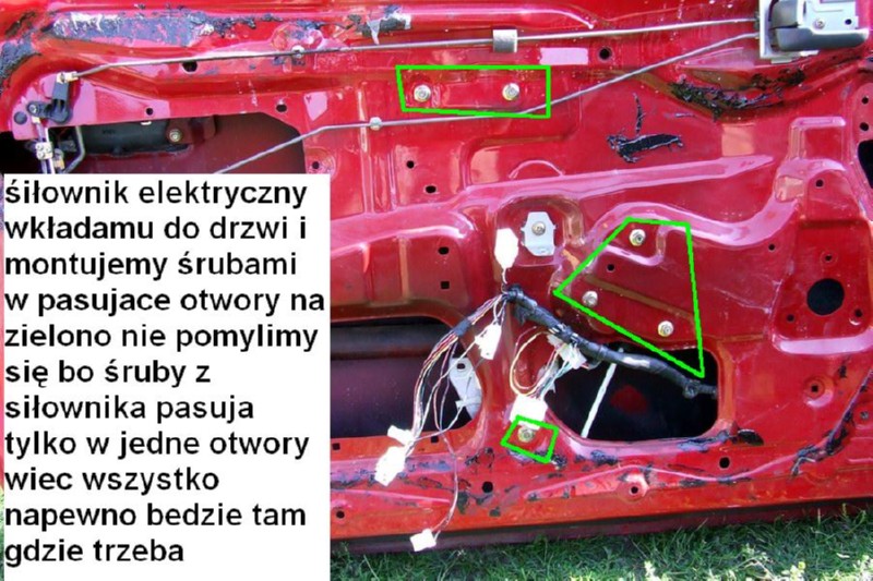

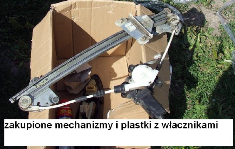

Jeszcze raz dzięki dla Roberta (bobka) za pomoc w montażu

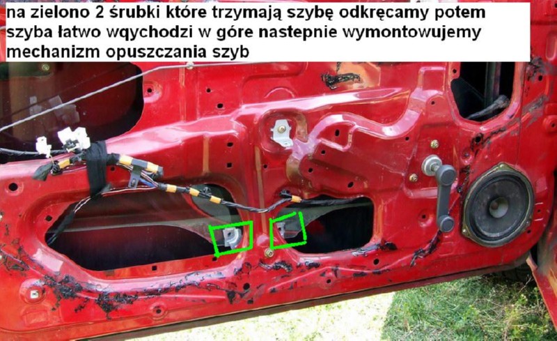

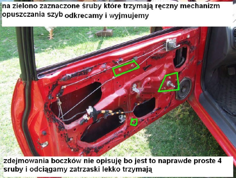

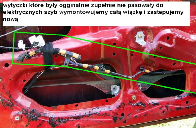

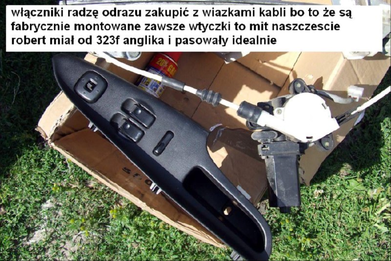

a tak zdecydowałem sie zasłonić otwory po korbkach głośniki sie kręcą i sa skierowane do góry

koszt całości (kable, mechanizm, włączniki)
200zł za włączniki i mechanizmy, kable dostałem od Roberta (bobka) za darmo mogłem kupić od razu z mechanizmami ale nie pomyślałem <glupek2> i gdyby nie te od 323f anglika to by była straszna lipa z montażu
Dry napisał(a):chyba ze ja zerwałeś i nie zakładałeś znowu... no ale wtedy to woda do środka leci....
odklejałem ją i naklejałem znowu ona jest przyklejona na coś takiego co nigdy nie wysycha łatwo odchodzi i świetnie się do tego z powrotem przykleja

Postprzez bobek_7 » 13 lip 2008, 15:46
hehe wiązka kabli była od mojej :P a nie od anglika:P <spoko> fotorelacja <spoko> niech sie dobrze sprawuje :D
