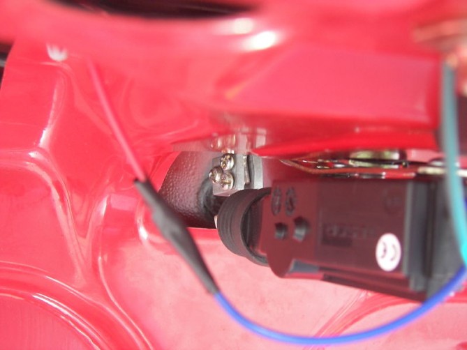

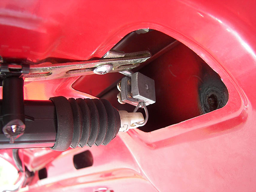

1. najpierw montujemy siłownik do listwy
2.listwa jest zagięta wokół blachy od klapy i z dwóch stron przymocowana
3. przymocowany siłownik do prętu, który szedł wczesniej to zamka.
dokładniejsze zdjęcie mocowania z prętem :)

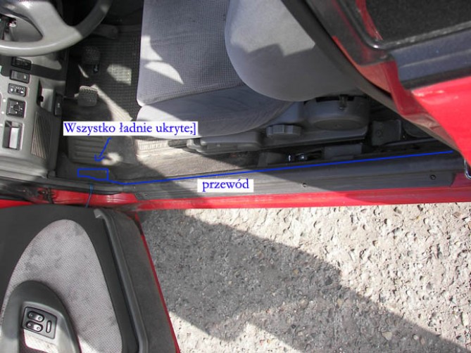

następnie prowadzenie kabla przez całe auto , najlepiej gruby z dobrą osłoną.
następnie podłączenie wszystkich kabli pod przekaźnik.

no i wszystko ładnie chowamy (taki mały kabelkowy misz-masz u mnie wyszedł :) )
(powyżej jest zdjęcie jak wygląda po schowaniu :)))
