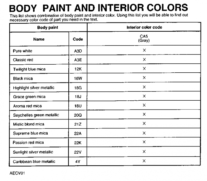

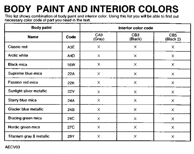

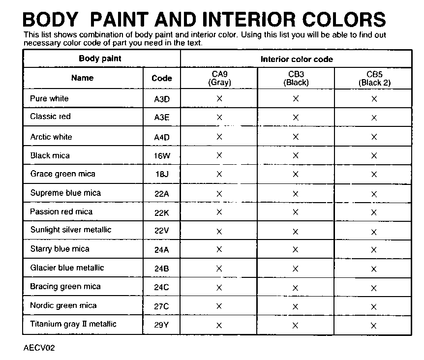

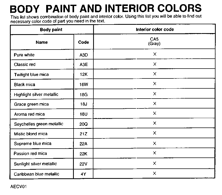

Postprzez Yard » 25 lip 2014, 22:37
AECV01
AECV02
AECV03
