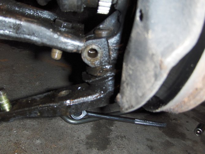

Sworzeń wahacza 18mm zamocowany na 3 śruby
Dobrze jest popsikać śruby środkiem np. WD40 JEDEN DZIEŃ WCZEŚNIEJ przed odkręceniem
Ja tak zrobiłem i poszło gładko

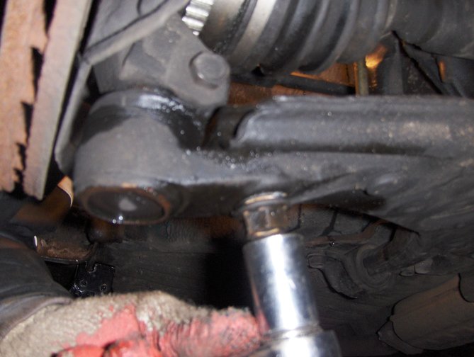

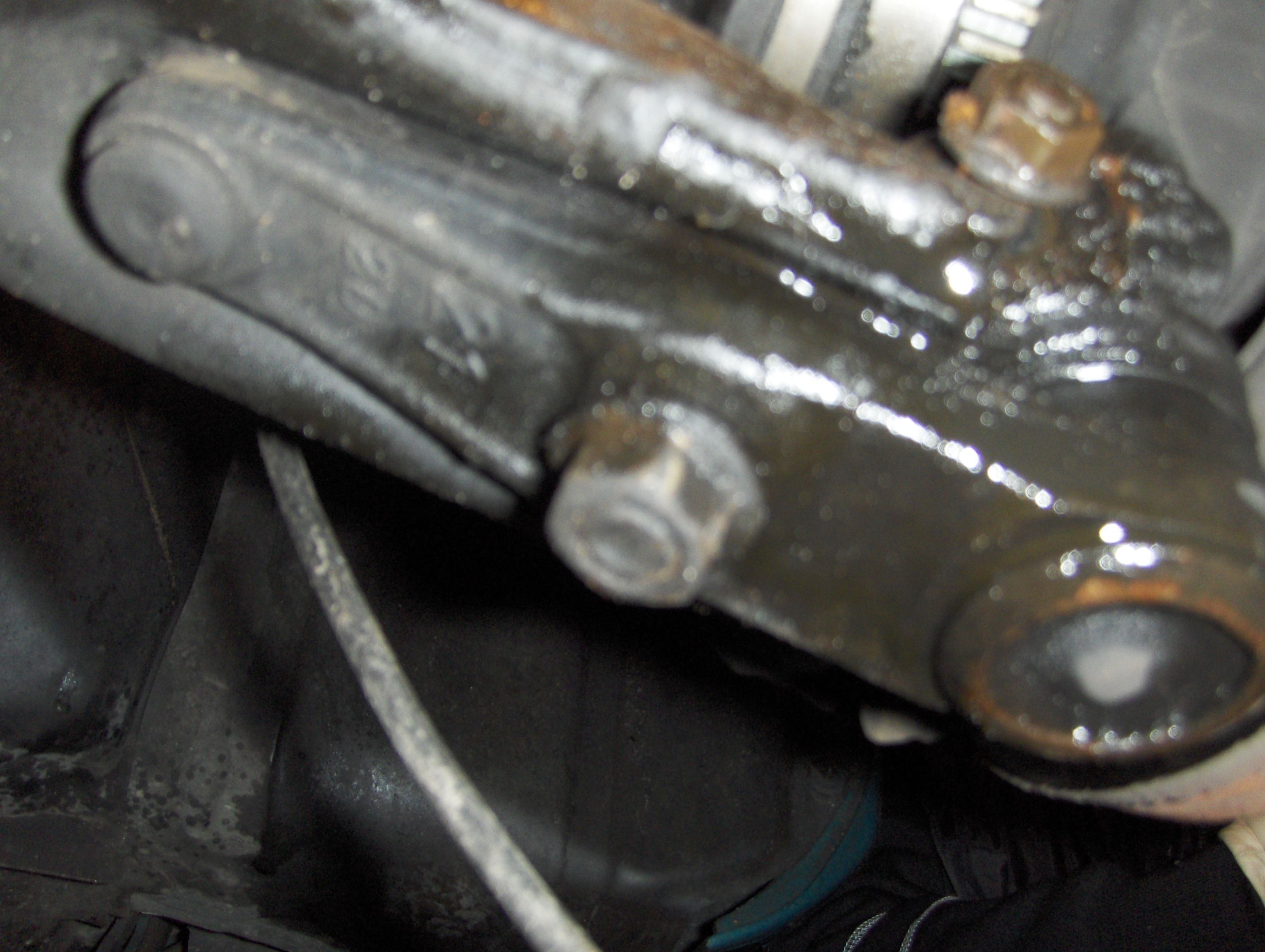

Górna śruba sworznia.

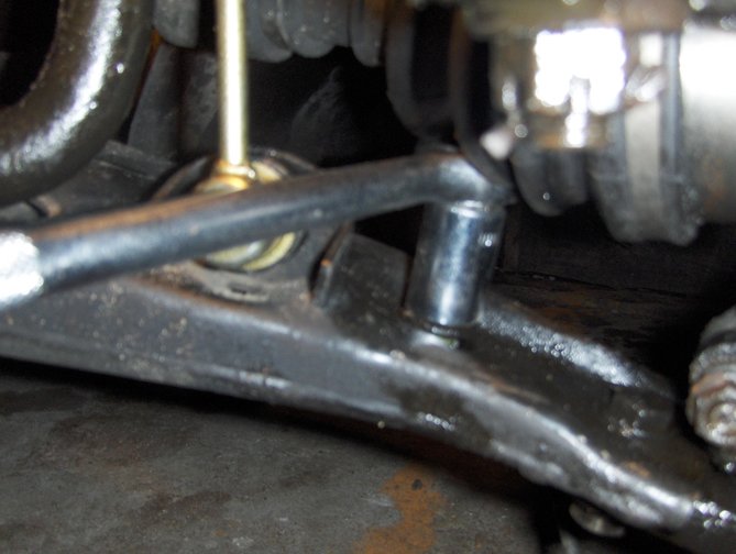

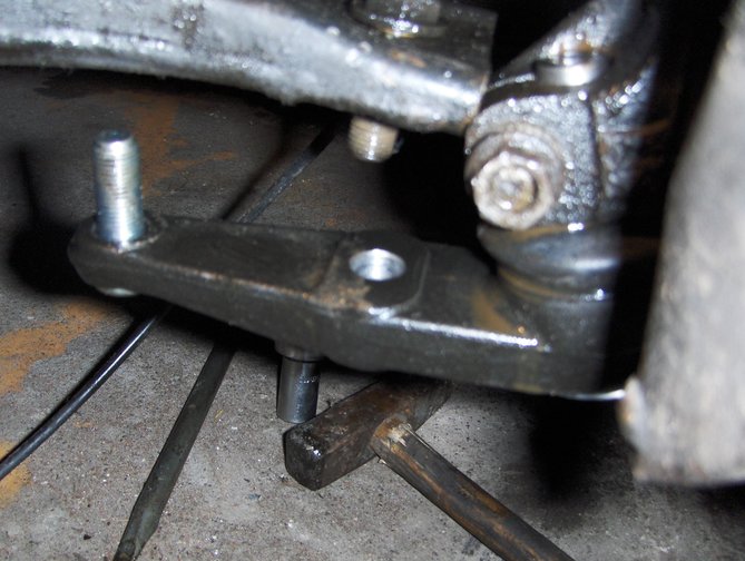

Dolna śruba.

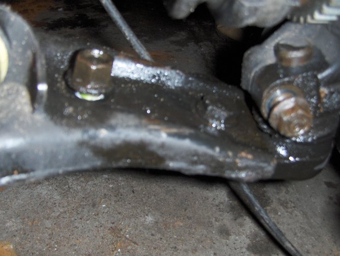

Rozmiar klucza 17
Dolna też 17

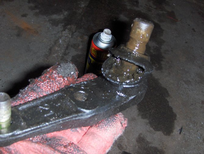

Śruba trzymająca sam sworzeń przed wysunięciem klucz rozm 14

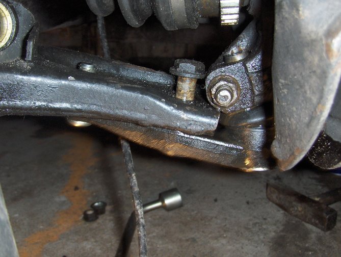

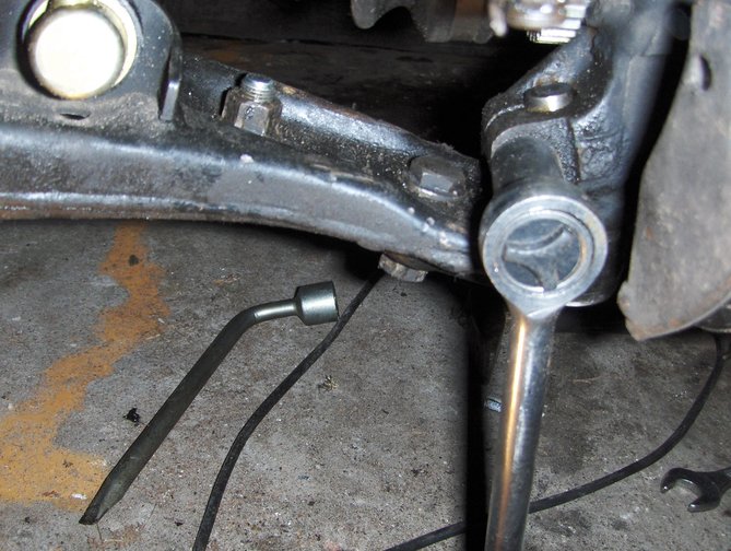

Po odkręceniu od wahacza i wysunięciu śruby trzymającej sworzeń

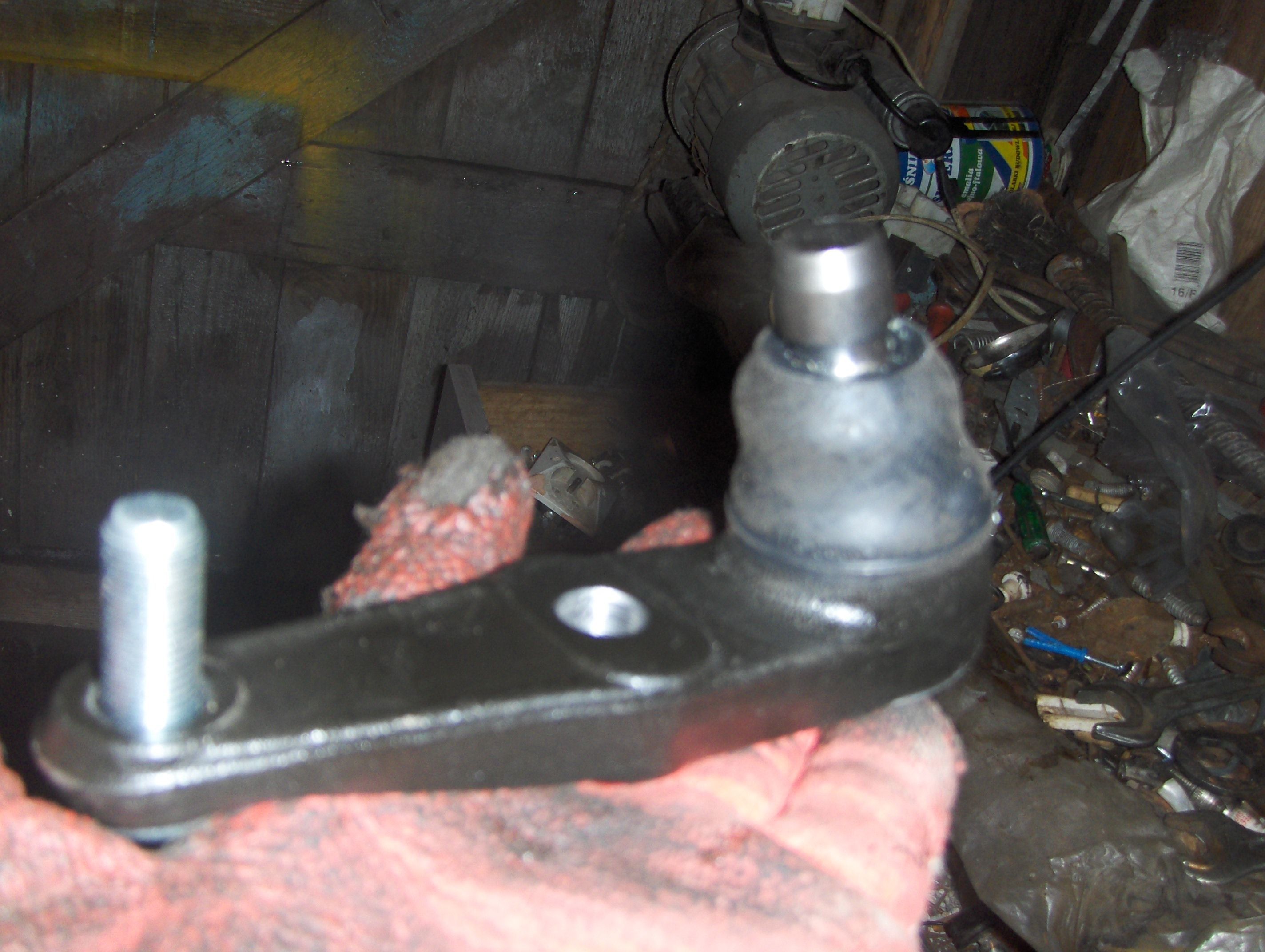

Nowy dla porównania
Wsuwamy nowy sworzeń i blokujemy go śrubą przed wysunięciem
Przykręcamy ponownie do wahacza dwoma śrubami

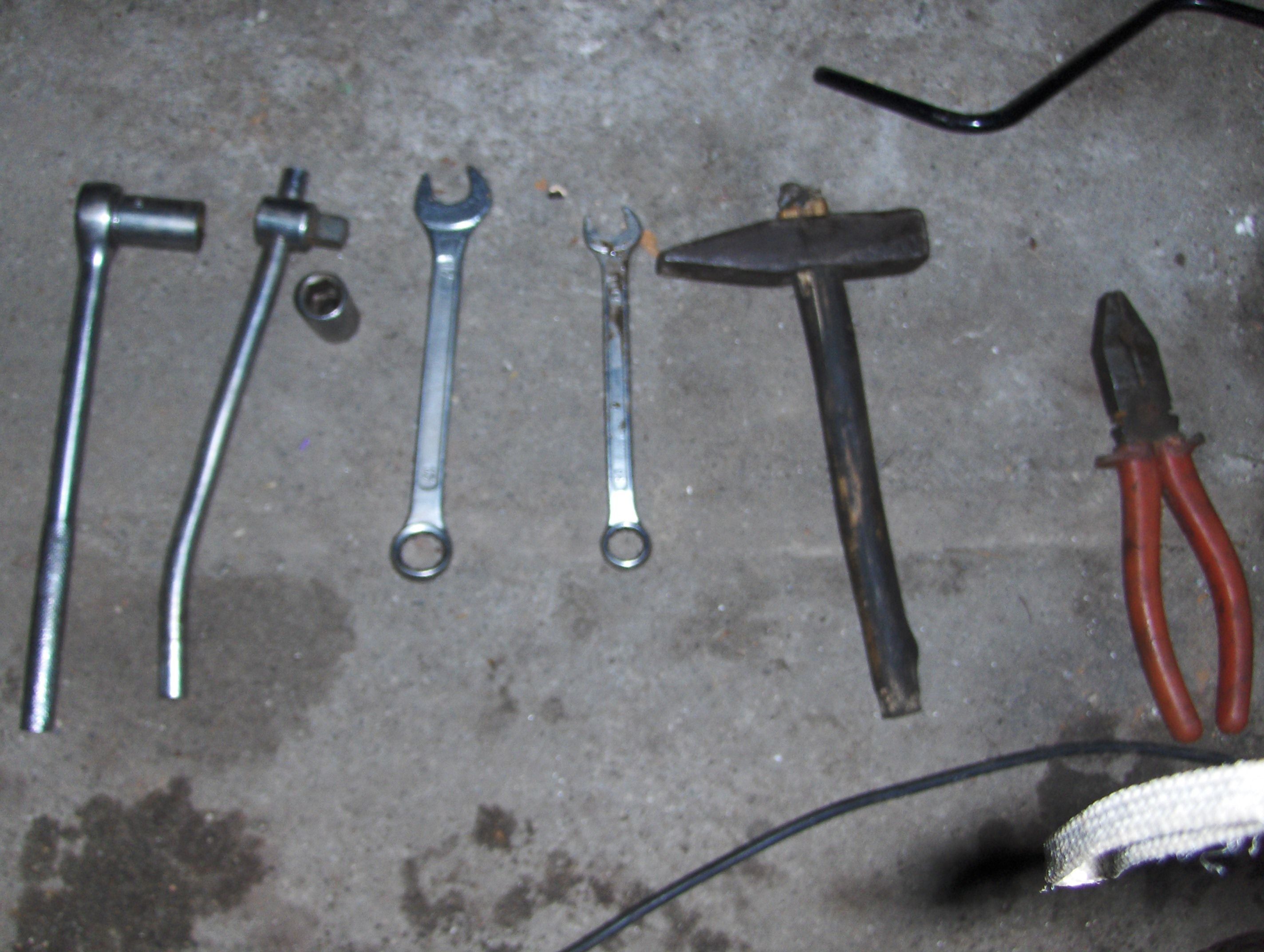

Podepnę od razu wymianę końcówki drążka
Potrzebne narzędzi: :)

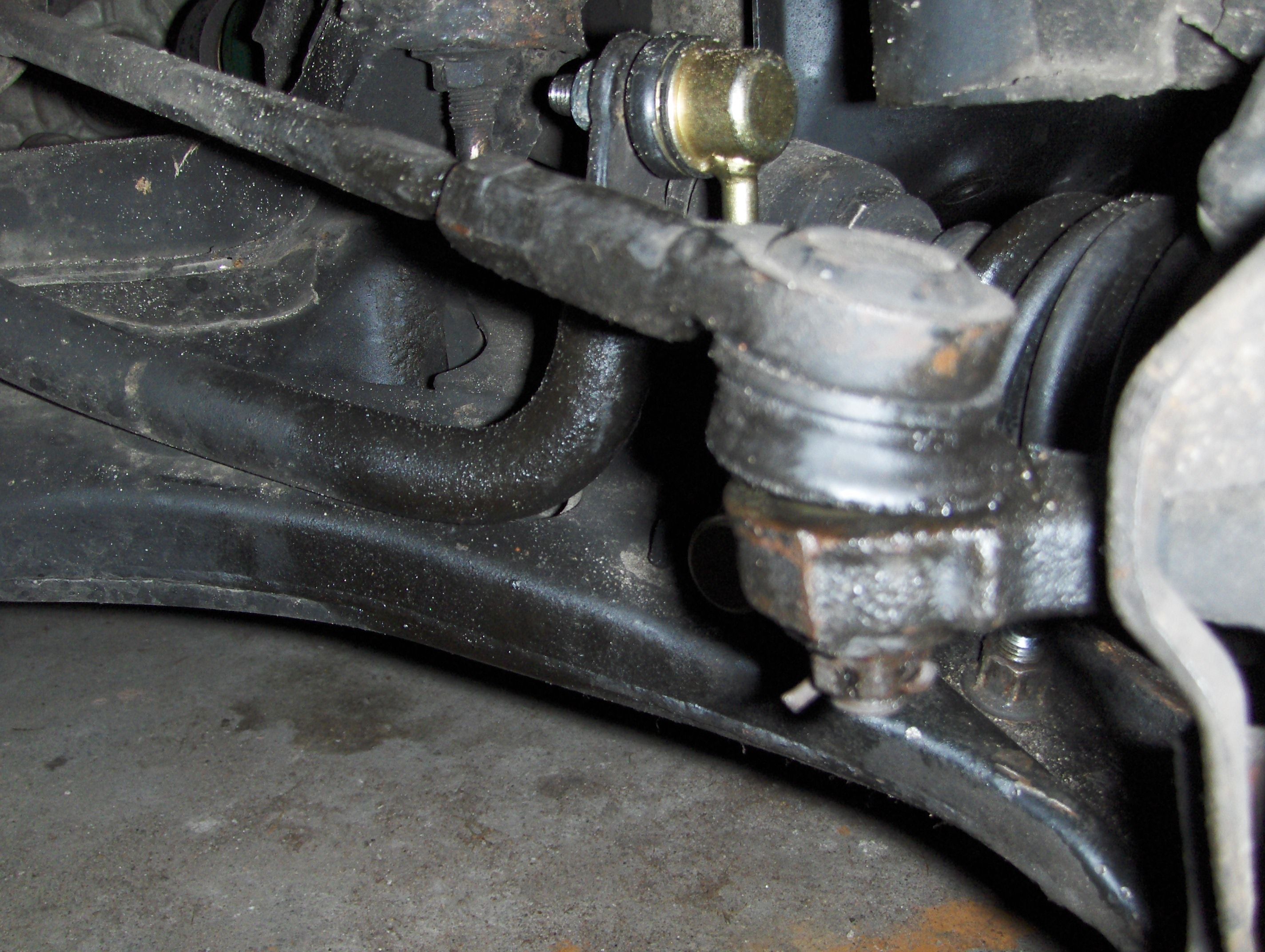

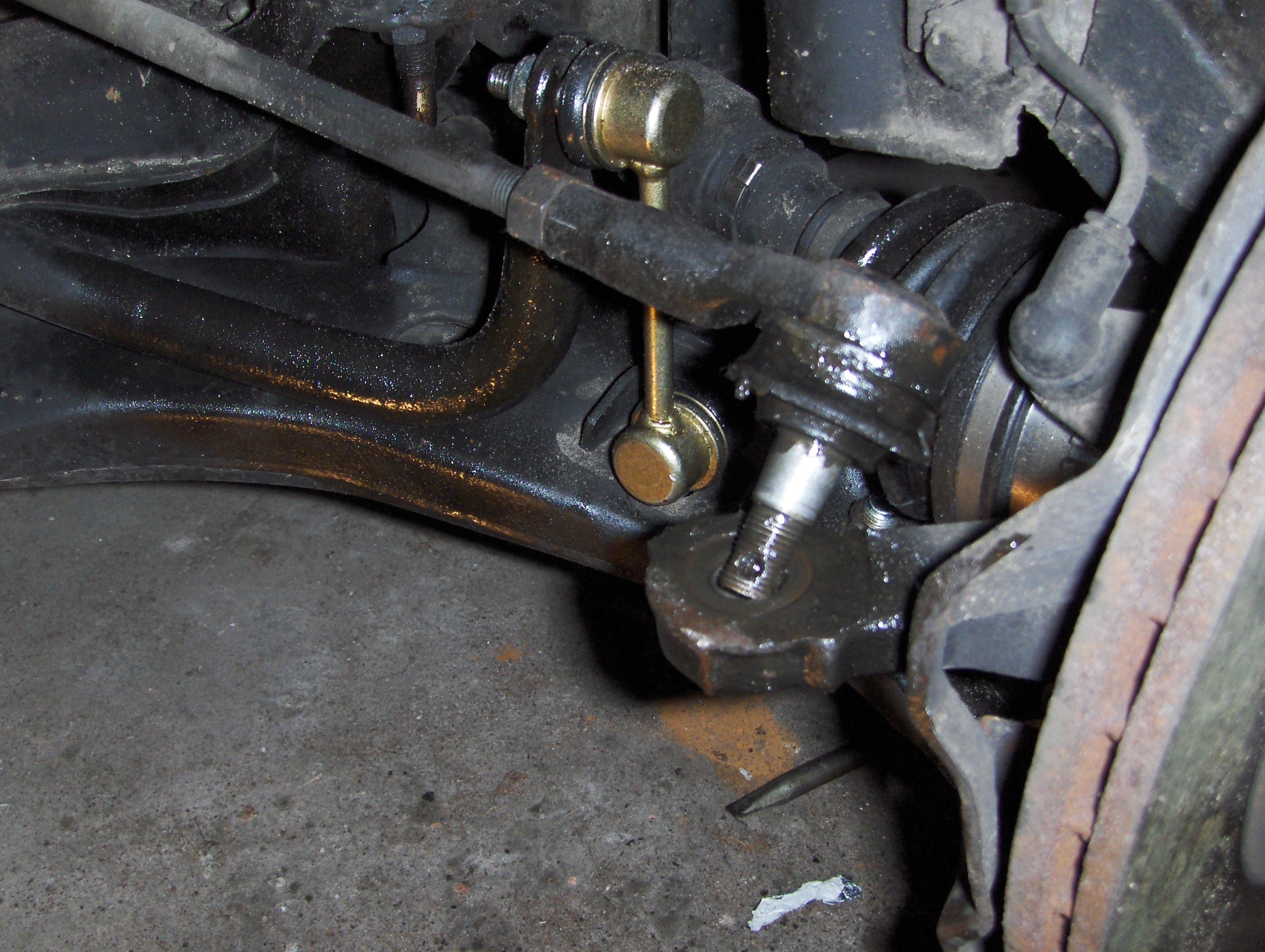

Stara końcówka z zawleczką blokująca śrubę przed odkręceniem trzeba ją wyciągnąć

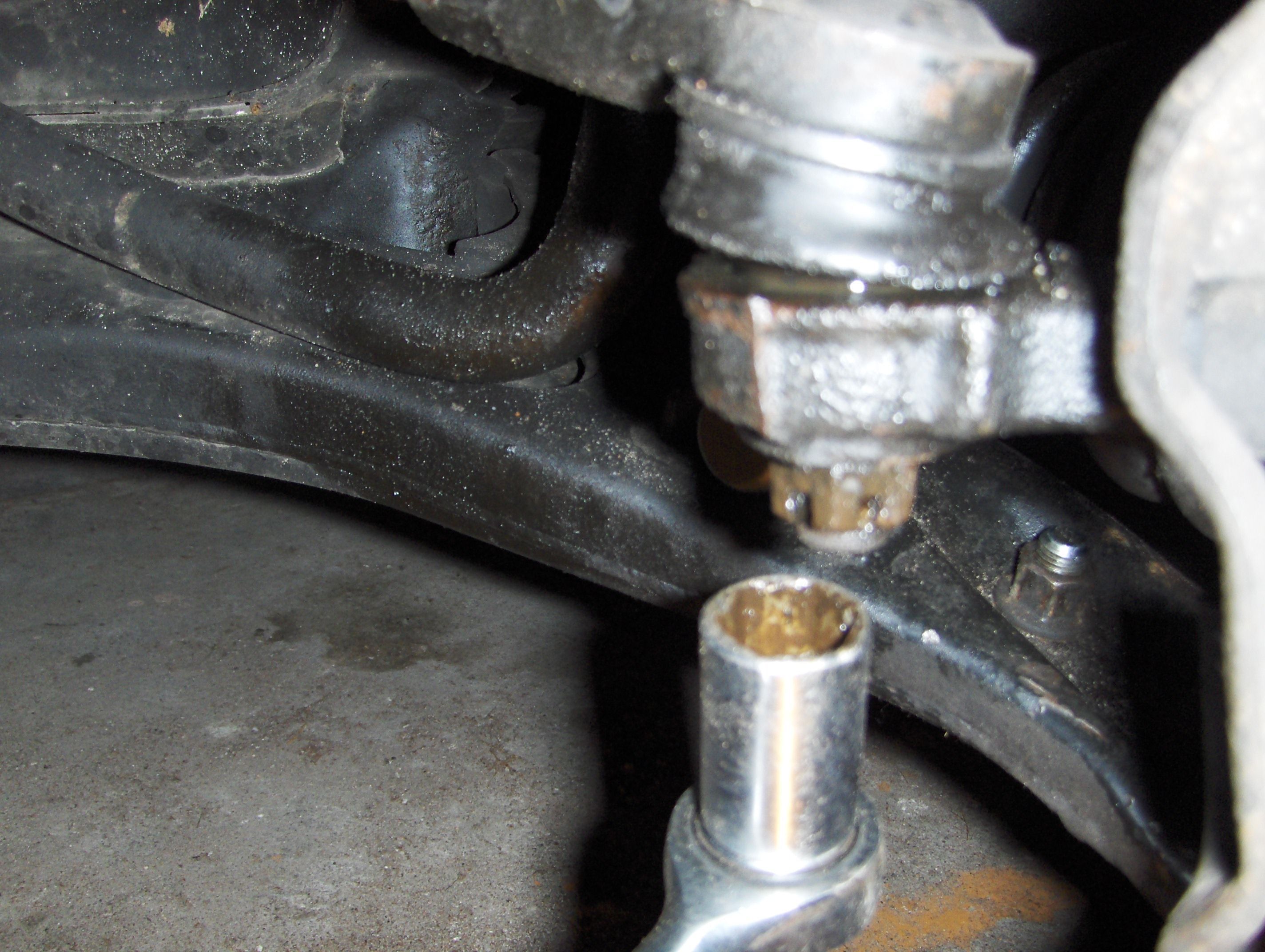

Następnie odkręcamy nakrętkę klucz rozmiar 17
Poluźniamy nakrętkę kontrującą końcówkę klucz rozmiar 17
Wybijamy końcówkę – mi pomógł w tym młotek

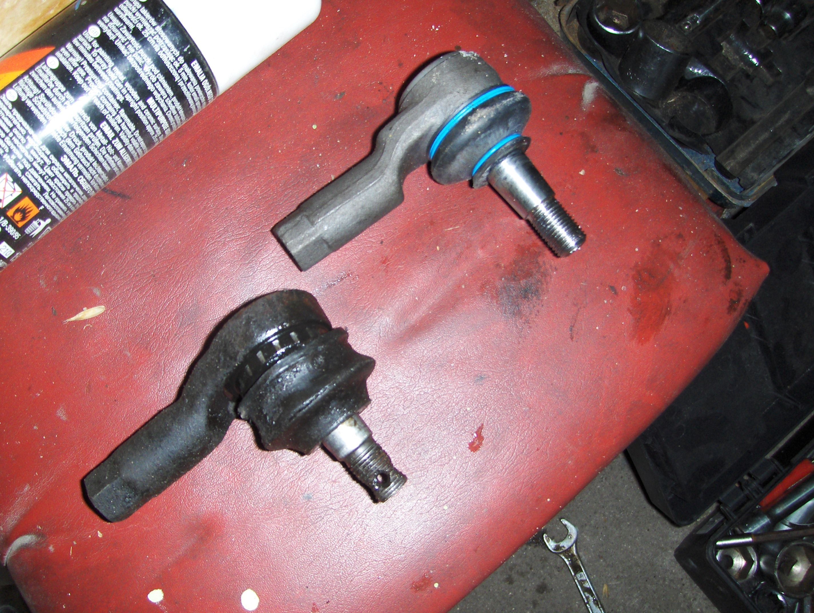

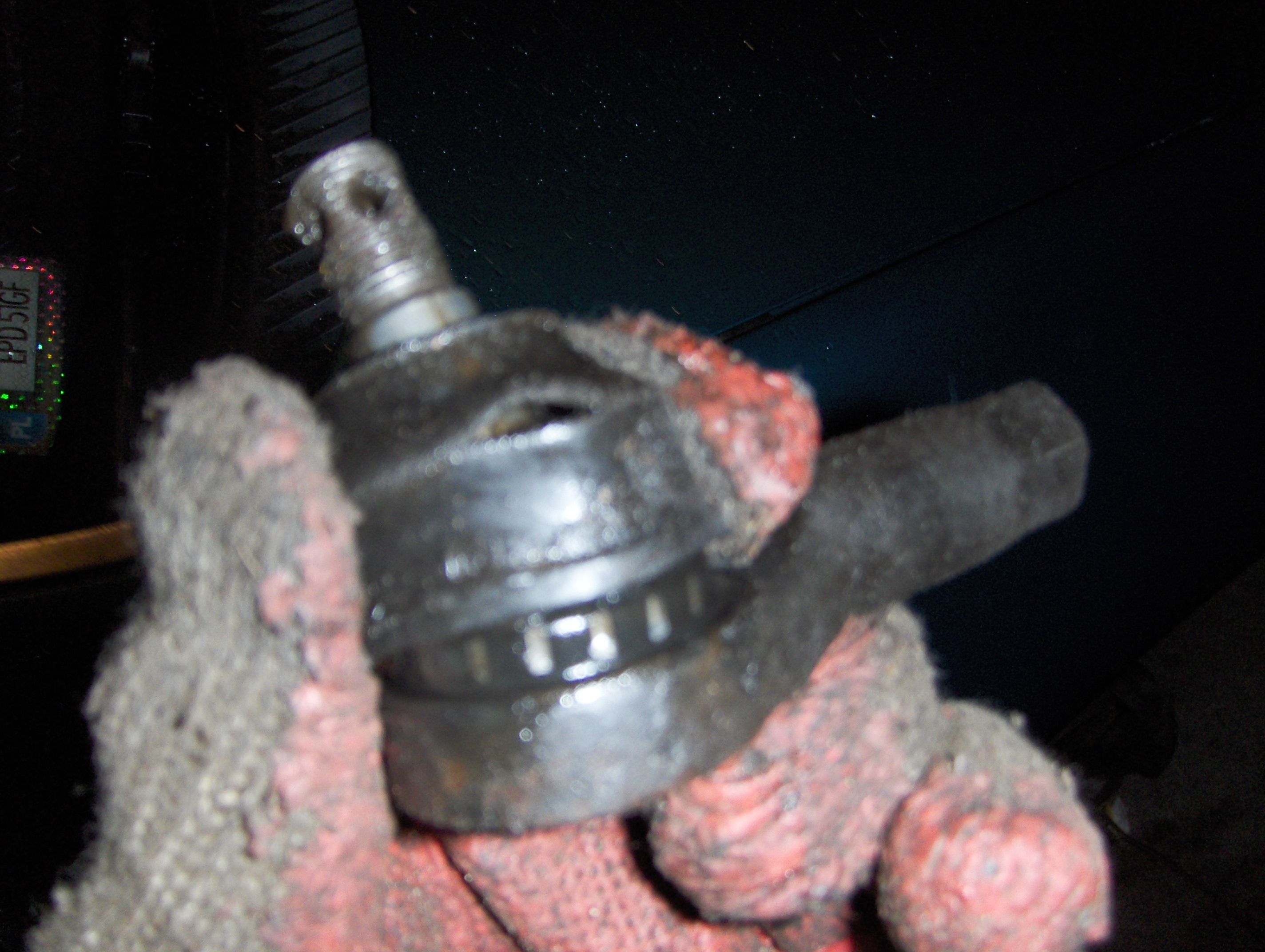

Stara końcówka po odkręceniu od drążka
Dla porównania

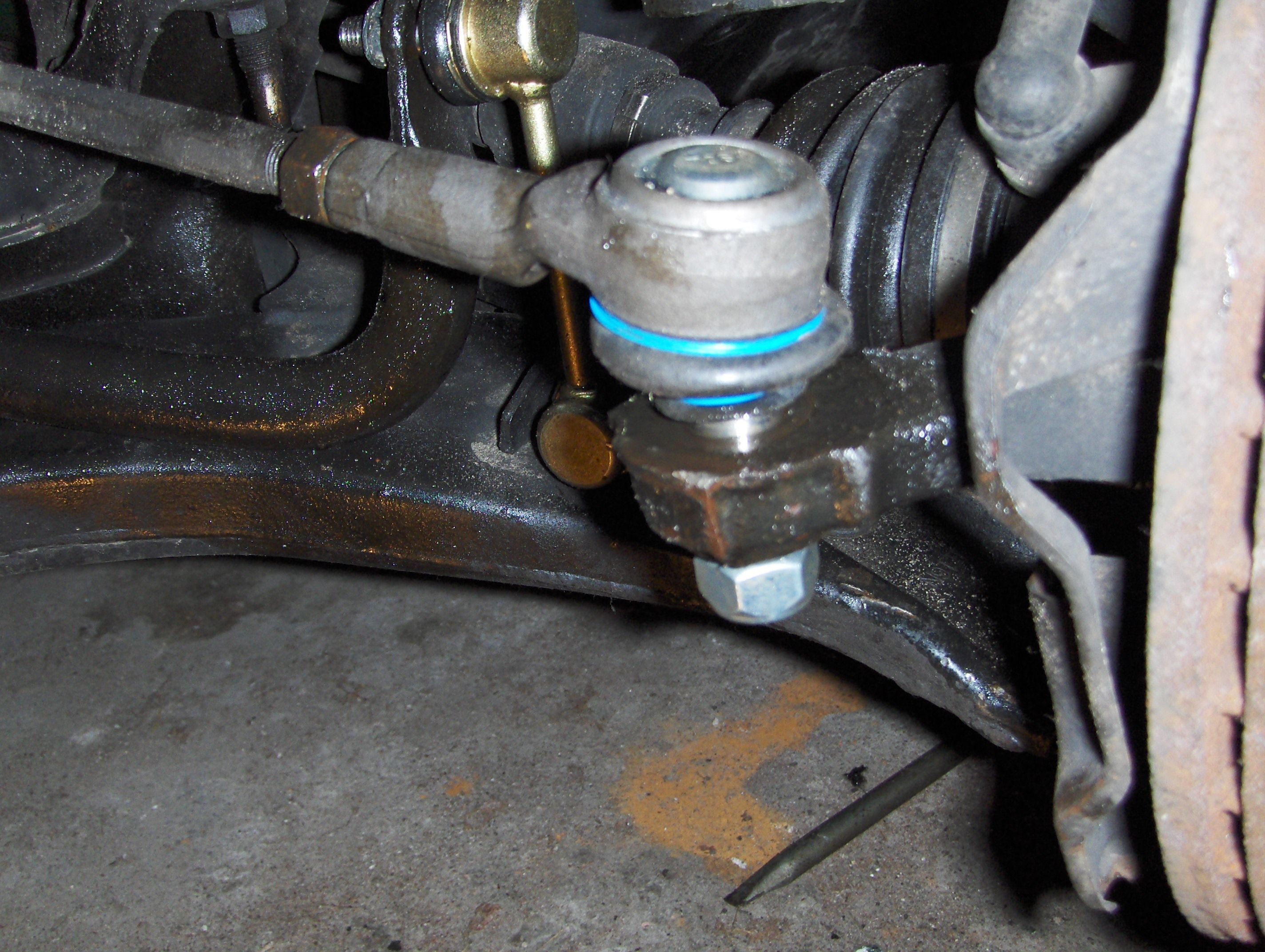

To już po przykręceniu nowej końcówki
