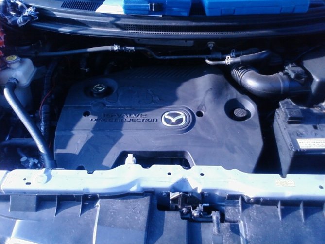

Kontrola luzów zaworów w MZR-CD

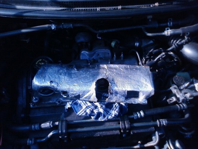

Korzystając z wolnego przedpołudnia i pięknej pogody postanowiłem trochę pogrzebać w mojej madzi. Na początek maska w górę i pokazuje się rewelacyjny motorek MZR-CD.

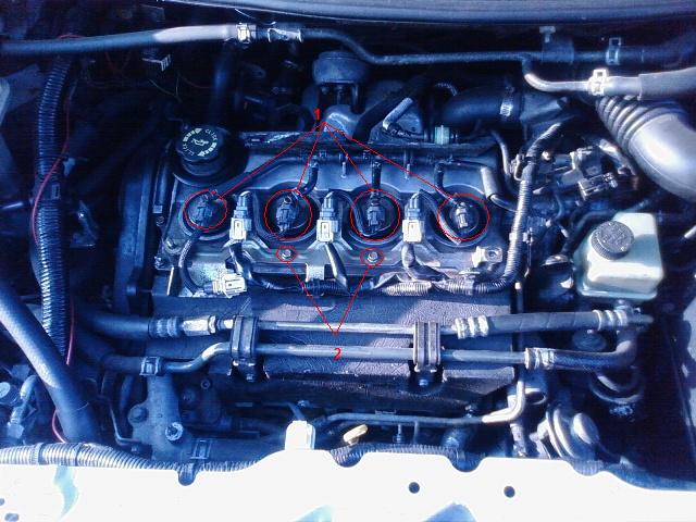

Bierzemy klucz nasadowy 10 i odkręcamy trzy nakrętki trzymające pokrywę silnika. Po zdjęciu pokrywy mamy taki oto ładny widok:

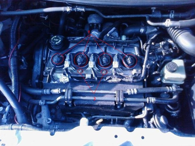

Zabieramy się za odłączenie:
1. przewodów paliwowych powrotnych i styków sterowania wtryskiwaczami
2. odkręcamy śrubki trzymające nam blaszkę do której jest przymocowana wiązka z kablami.
Po odpięciu wtyczek i odkręceniu śrubek można spokojnie całą wiązkę odchylić w stronę akumulatora. Podobnie robimy z przewodami paliwowymi.

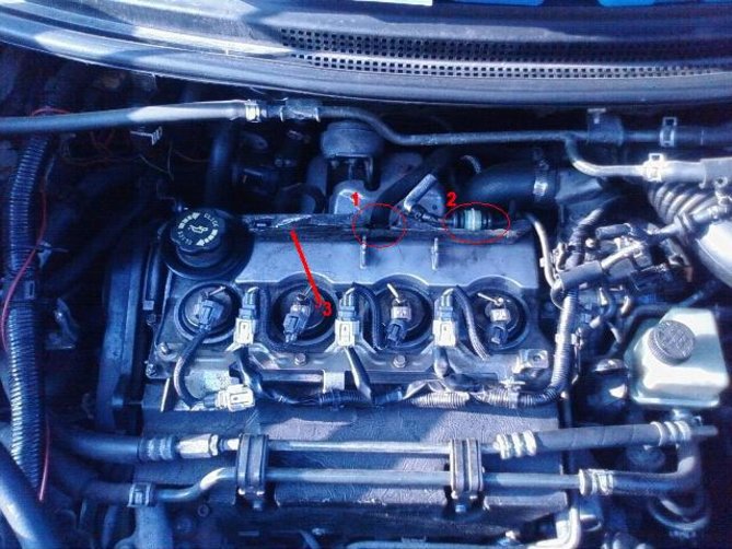

Następnie zabieramy się za odłączenie odmy (1), wyjęcie z uchwytów zaworka (2), i wyjmujemy osłonę silnika od strony turbiny (3). Osłona ta przykrywa 2 śrubki mocujące pokrywę zaworów.

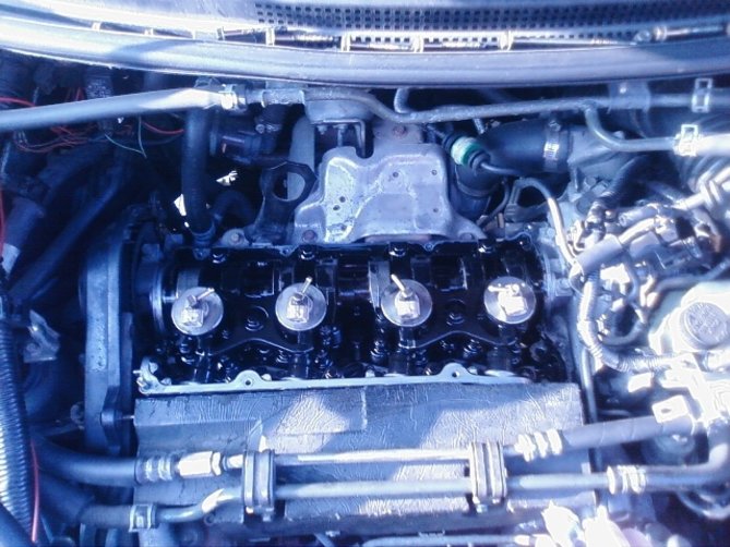

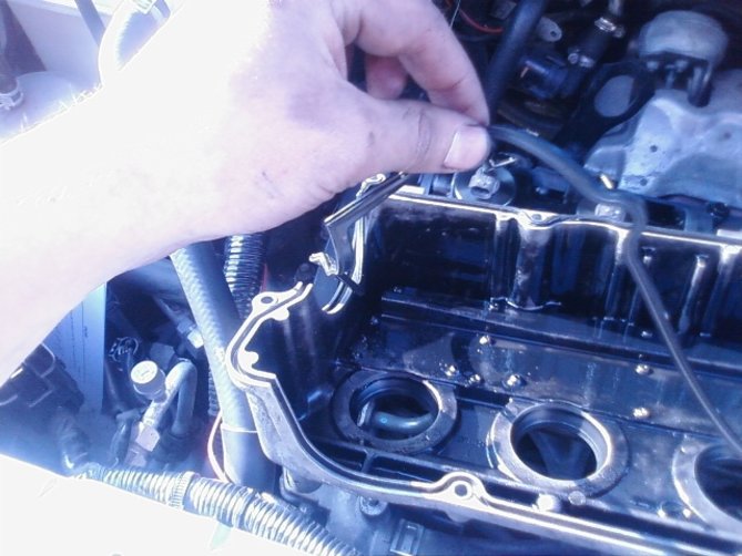

Teraz odkręcamy kolejno śruby trzymające pokrywę zaworów, warto odkładać je w kolejności odkręcania bo są różnej długości i jest też jedna nakrętka. Na koniec musimy odkręcić dwie śrubki osłony paska rozrządu bo są przykręcone do pokrywy zaworów
i poluzować jedną śrubkę trzymającą pokrywę paska z przodu. Trzeba to zrobić bo pokrywa paska uniemożliwia wyjęcie pokrywy zaworów i trzeba ją trochę odchylić a nie warto przy tym połamać osłony paska.
Po wszystkim mamy na widoku klawiaturke

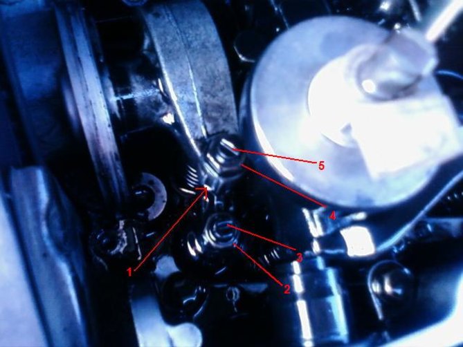

Sposób pomiaru luzów jest opisany w instrukcji ale dla leniwych:
1. Ustawiamy tłok pierwszego cylindra w TDC
2. Sprawdzamy luzy w 1,2,4 i 5 parze zaworów. Luz kontrolujemy we wskazanym miejscu (1), dla zaworów ssących luz powinien być 0.12-0.18mm a dla wydechowych 0.32-0.38mm.
Zgodnie z instrukcją do regulacji powinno się odkręcić mocowanie wtryskiwaczy, ale można to zrobić bez odkręcania tych mocowań tylko trzeba się nagimnastykować. Odkręcenie mocowania powoduje konieczność wymiany uszczelek pod wtryskami. Numer katalogowy tej uszczelki to RF2A-13-H51A. Wymiana tych uszczelek to dodatkowo konieczność odkręcenia przewodów paliwowych łączących CR i każdy wtryskiwacz oraz wyjęcie każdego wtryskiwacza.
UWAGA – odpuszczenie sobie wymiany tych uszczelek najczęściej powoduje wyklepanie ich i nieszczelności w cylindrach, spadek mocy a na koniec bardzo głośne klepanie wtryskiwaczy i wyłączenie się silnika.
Zawory wydechowe mają krótszą dźwigienkę (oraz większą "szparę – 0,35)
zawory ssące są dłuższe (0,15mm)
Jeśli luz jest niewłaściwy to przechodzimy do kolejnego punktu:
3. luzujemy nakrętkę (2)
4. odkręcamy śrubę regulacyjną (3) tak aby nie dotykała zaworu poniżej niej i schowała się całkowicie w gnieździe w którym jest wkręcona.
5. luzujemy nakrętkę (4)
6. kręcimy śrubą regulacyjną (5) tak aby szczelinomierz został delikatnie przyciśnięty w miejscu pomiaru luzu
7. dokręcamy wstępnie nakrętkę (5)
8. dokręcamy śrubę regulacyjną (3) tak aby stykała się z zaworem
9. dokręcamy nakrętkę (2)
10. dociągamy nakrętkę (5)
Dla pewności sprawdzamy luz jeszcze raz.
Taką procedurę powtarzamy dla każdej pary zaworów. Jedna dźwignia steruje dwoma zaworami jednocześnie. Każdy cylinder ma dwie pary zaworów sterowanych dwiema dźwigniami.

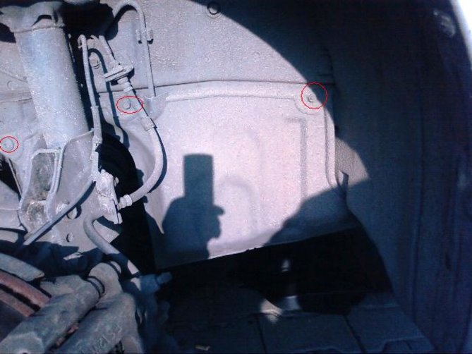

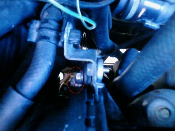

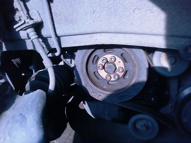

No dobra ale żeby pokręcić sobie wałem i ustawić TDC na pierwszym cylindrze trzeba:
1. Zdjąć prawe przednie koło
2. odchylić osłonę

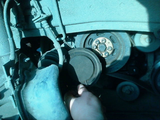

3. Zdjąć taką wymyślną pokrywkę na kole pasowym
4. Założyć na śrubę klucz 21
5. pokręcić wałem zgodnie z ruchem wskazówek zegara

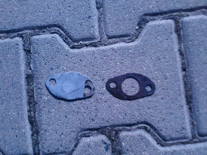

A teraz na zakończenie bonus dla wszystkich chcących zaślepić EGR:
Z prawej oryginalna uszczelka pomiędzy EGR a kolektorem, z lewej ręczna robota zaślepiająca skutecznie EGR
2. odchylić osłonę

na kole jest nacięcie, pokręciłem kołem i jak znak był w szczytowym górnym położeniu to złapałem TDC na pierwszym cylindrze, potem pełny obrót wału i miałem TDC dla 4 cylindra, dokładnie tak samo mam w poczciwej 626GV
Niestety ale na tych fotkach nie widać nacięcia na kole pasowym, to jest taki wycięty ząbek na zewnętrznej części koła pasowego. Jak to wycięcie jest u góry to pierwszy albo 4 tłok masz w TDC wtedy sprawdzasz gdzie masz luzy i po sprawie, tylko jeden z nich może mieć pozamykane zawory, drugi w tym czasie będzie pootwierany.
