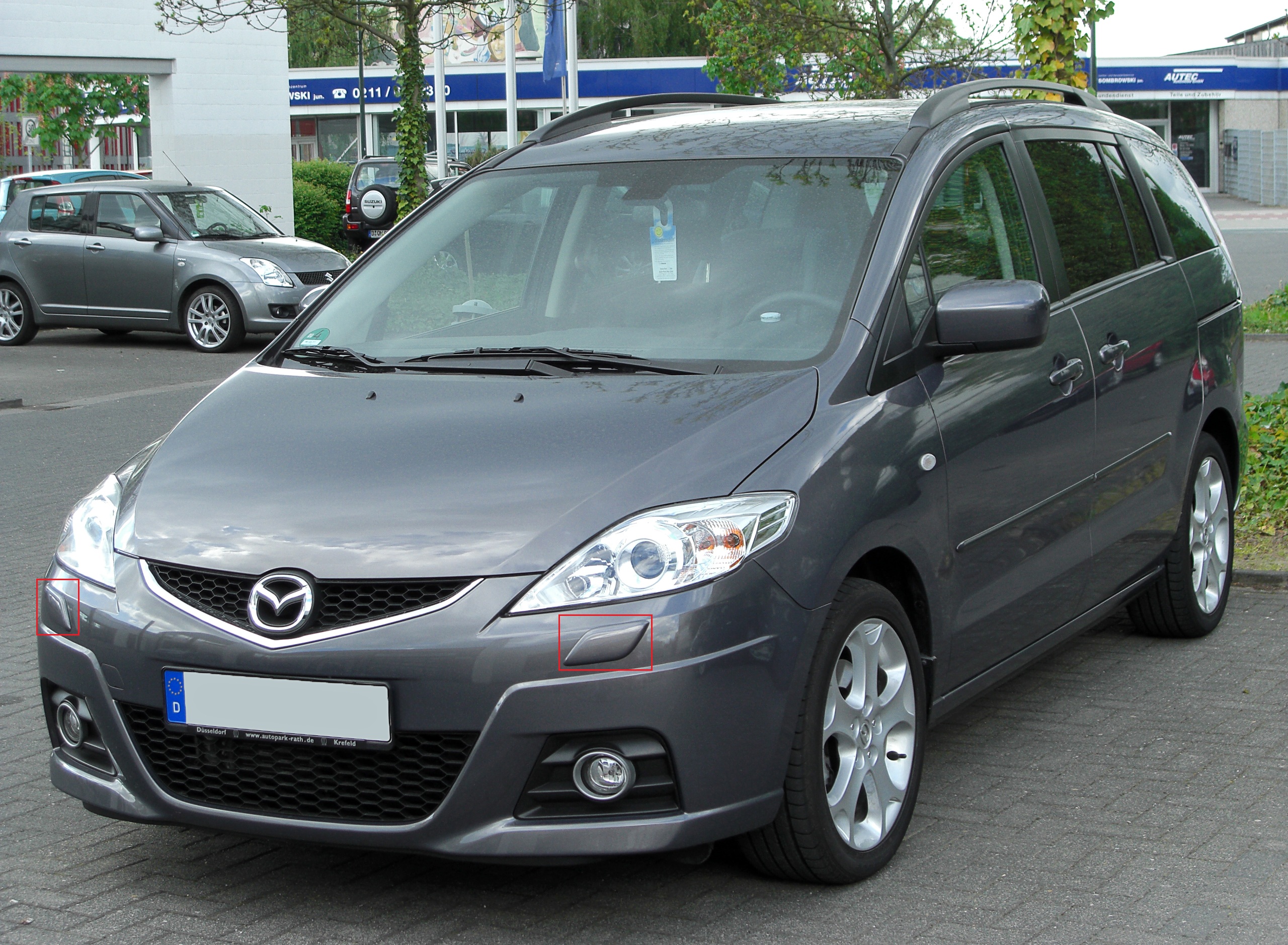

Koledzy/Koleżanki mam zamiar zamienić mojego Citroen Xara Picasso na Mazdę 5.
Od dłuższego czasu przyglądam się tym modelom Mazdy i zastanawia mnie 1 rzecz – czym są te wytłoczenia na przednim zderzaku, które przypominają romby umieszczone pod lampami ?
Dla czego niektóre auta to mają a inne nie – czy to jest kwestia rocznika kraju z jakiego auto jest sprowadzane ? czy ma jakieś przeznaczenie ?
Rocznikowo takie samo auta niektóre mają a inne nie – i mam tutaj na myśli TYLKO silniki benzynowe 1.8 oraz 2.0
możecie mi to wyjaśnić ? ma to jakieś znaczenie przy wyborze i kupnie ? czy może świadczyć o zmianie zderzaka ?

Ehh, to są zaślepki spryskiwaczy do reflektorów. Jak auto ma światła ksenonowe to ma spryskiwacze reflektorów które ukryte są pod rombami (czerwone obwódki na foto) ;)
Spryskiwacze reflektorów

bieski napisał(a):Jak auto ma światła ksenonowe to ma spryskiwacze reflektorów
Są też wersje które mają "romby" i nie mają ksenonów ;)

zaraz zaraz – żebym dobrze zrozumiał – te zaślepki – tam mieszczą się spryskiwacze reflektorów ? dziwnym jest że w specyfikacji danego auta nie ma słowa na ten temat...
a jeśli występuje auto bez tych zaślepek to znaczy że fabrynie nie były one montowane ? czy zostały zdemontowane np. w wyniku "dzwonu"
co do diesel -na te nawet nie patrze ze względu na filtr... interesuje mnie tylko benzyna.

W specyfikacji o spryskiwaczach reflektorów raczej informacji nie będziesz miał. Ale jeśli auto ma w specyfikacji reflektory ksenonowe to na 99% ma też spryskiwacze tych reflektorów (czyli takie romby pod lampami) – przynajmniej powinien takowe mieć bo bez nich auto nie przejdzie (nie powinno przejść) przeglądu okresowego.

cegi napisał(a):dziwnym jest że w specyfikacji danego auta nie ma słowa na ten temat...
To jest wymóg UE żeby tako spryskiwacze były w aucie. Nie pisze się o nich bo to jest jakby naturalne że jak auto ma ksenony to ma również i spryskiwacze.
cegi napisał(a):. w wyniku "dzwonu"
Jeśli auto nie ma tych zaślepek to znaczy się że nie ma reflektorów ksenonowych. To nie musi oznaczać dzwona. Problem jest jak auto ma reflektory ksenonowe i nie ma zaślepek.
Tak jak maselek napisał auta na rynek skandynawski miały spryskiwacze a nie miały ksenonów.

grm napisał(a):bo bez nich auto nie przejdzie przeglądu okresowego.
Teoretycznie tak, w praktyce niestety już tak nie jest. Na przeglądach nie jest to nawet sprawdzane i wiele aut jeździ z zenonami bez spryskiwaczy i systemu autopoziomowania.
