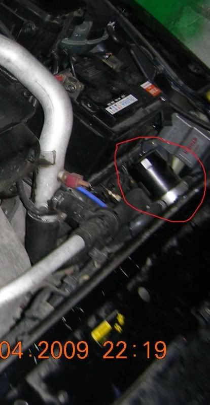

Postprzez Lukano » 11 sty 2010, 16:06
Filtry fazy lotnej są różne.musisz go dobrać w miarę wizualnie. U mnie jest taki:
Ale są bardzo różne. Tym bardziej filtr fazy ciekłej. Najlepiej wyjąc stary i porównywać.
Stag 200 to nie jest nazwa instalacji tylko nazwa sterownika. i to nic nie mówi.
Musisz poszukać jaki masz parownik i do niego poszukać filtra.
Diody od ilości gazu mało kiedy pokazują prawdę.Ja już nie zwracam na nie uwagi.
Żeby je zmienic musisz podłączyć sterownik do komputera.
Na allegro są odpowiednie przewody do tego. Lub jak nie chcesz sam grzebać to trzeba jechać do gazownika.
Jak masz pusty zbiornik lejesz 10 litrów, ustawiasz w sterowniku rezerwę i już powinno dobrze pokazywać.
