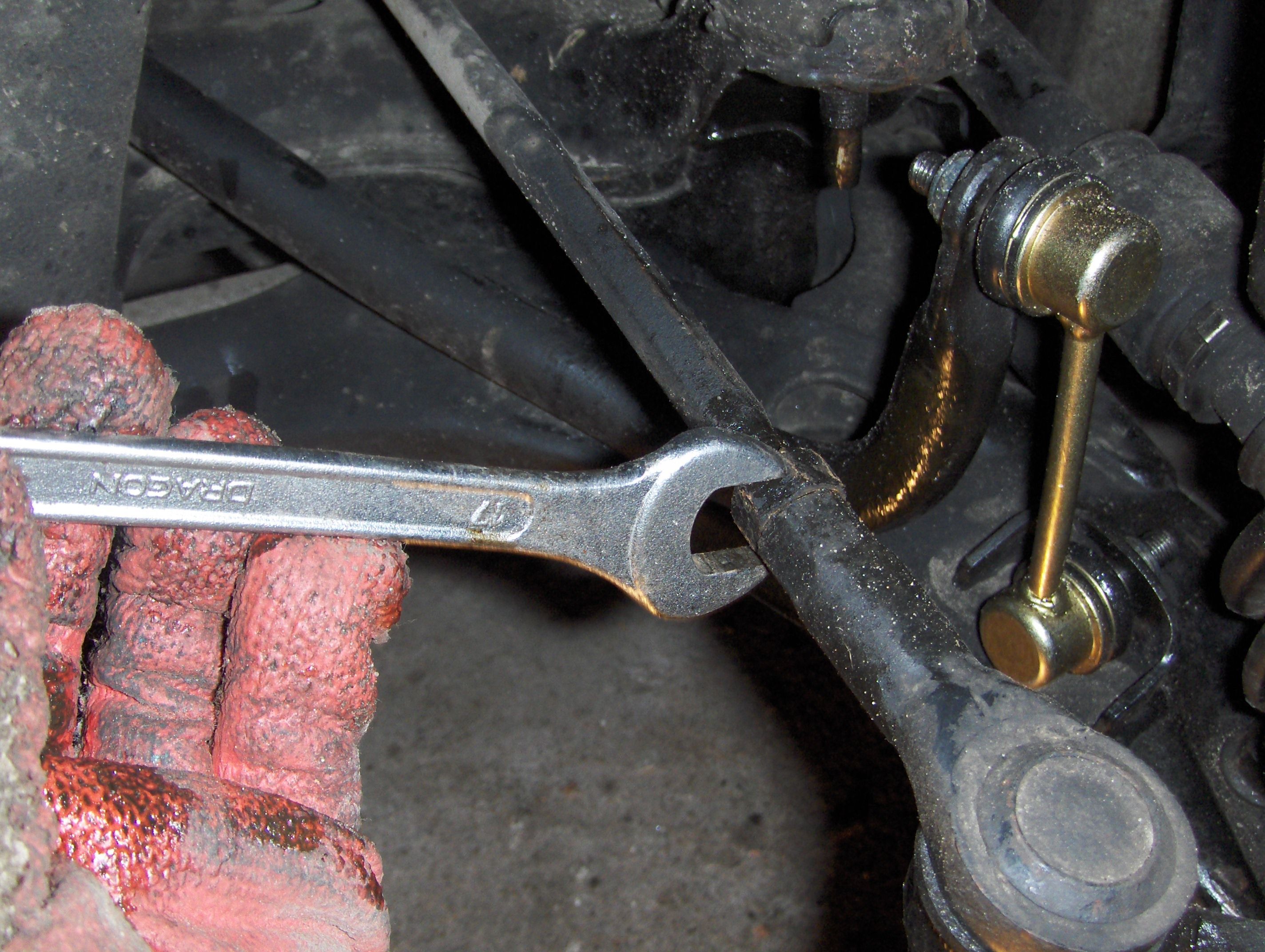

Górna śruba sworznia.

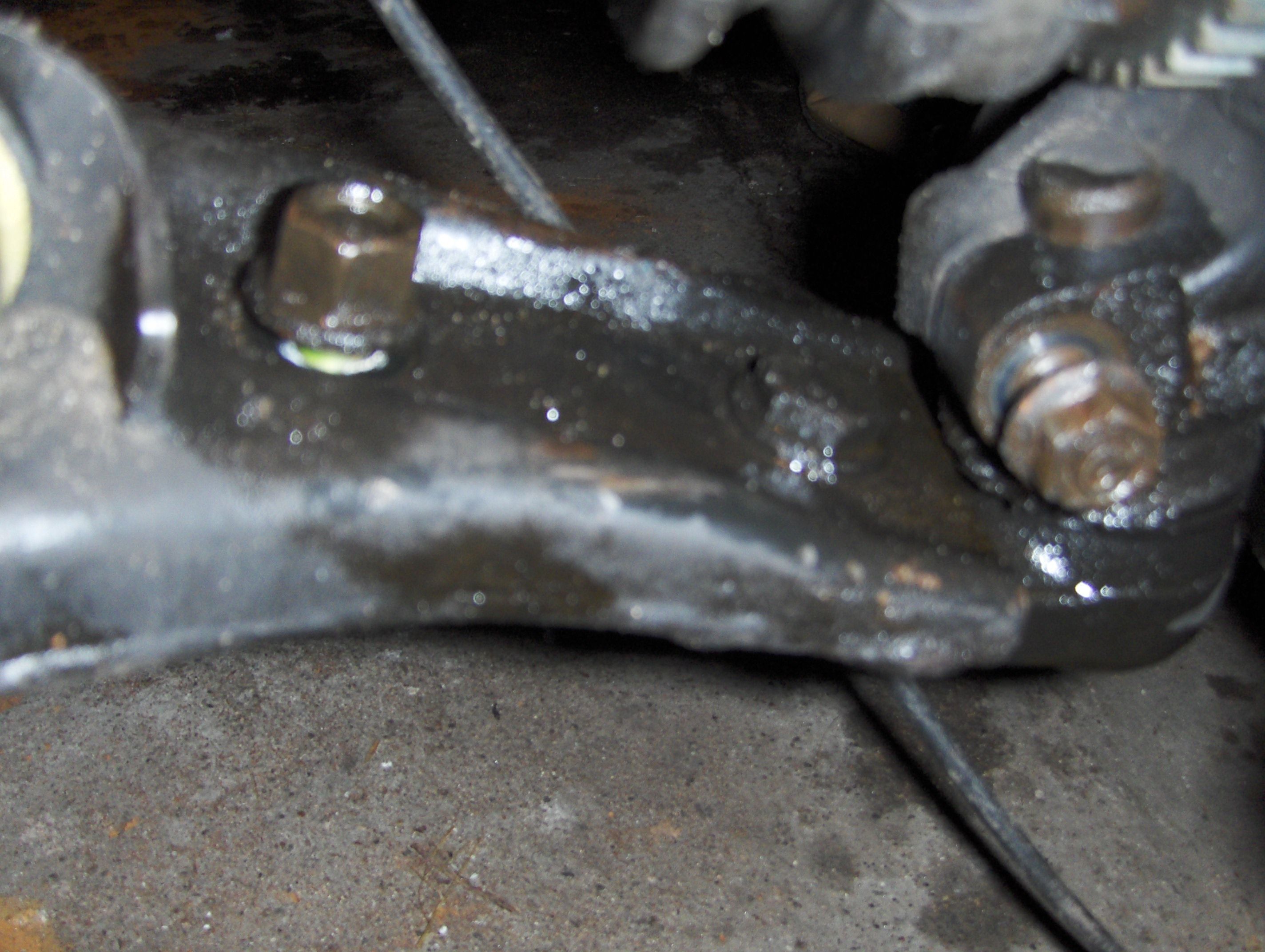

Dolna śruba.

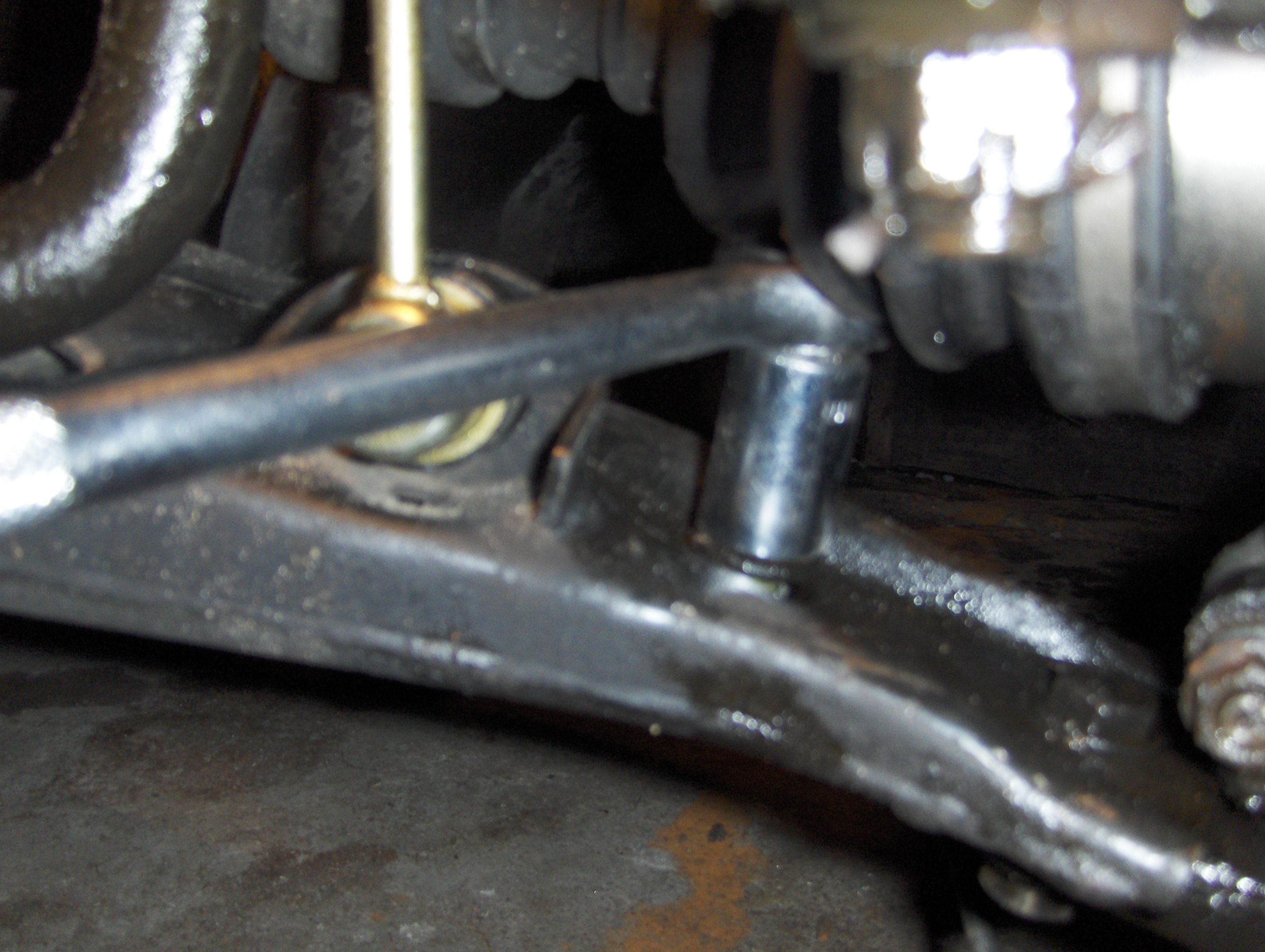

Rozmiar klucza 17

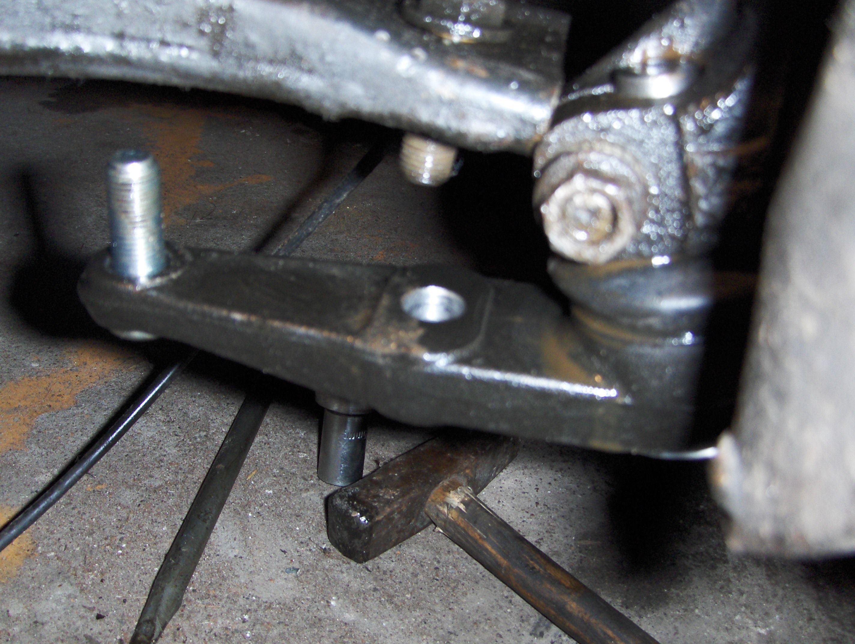

Dolna też 17

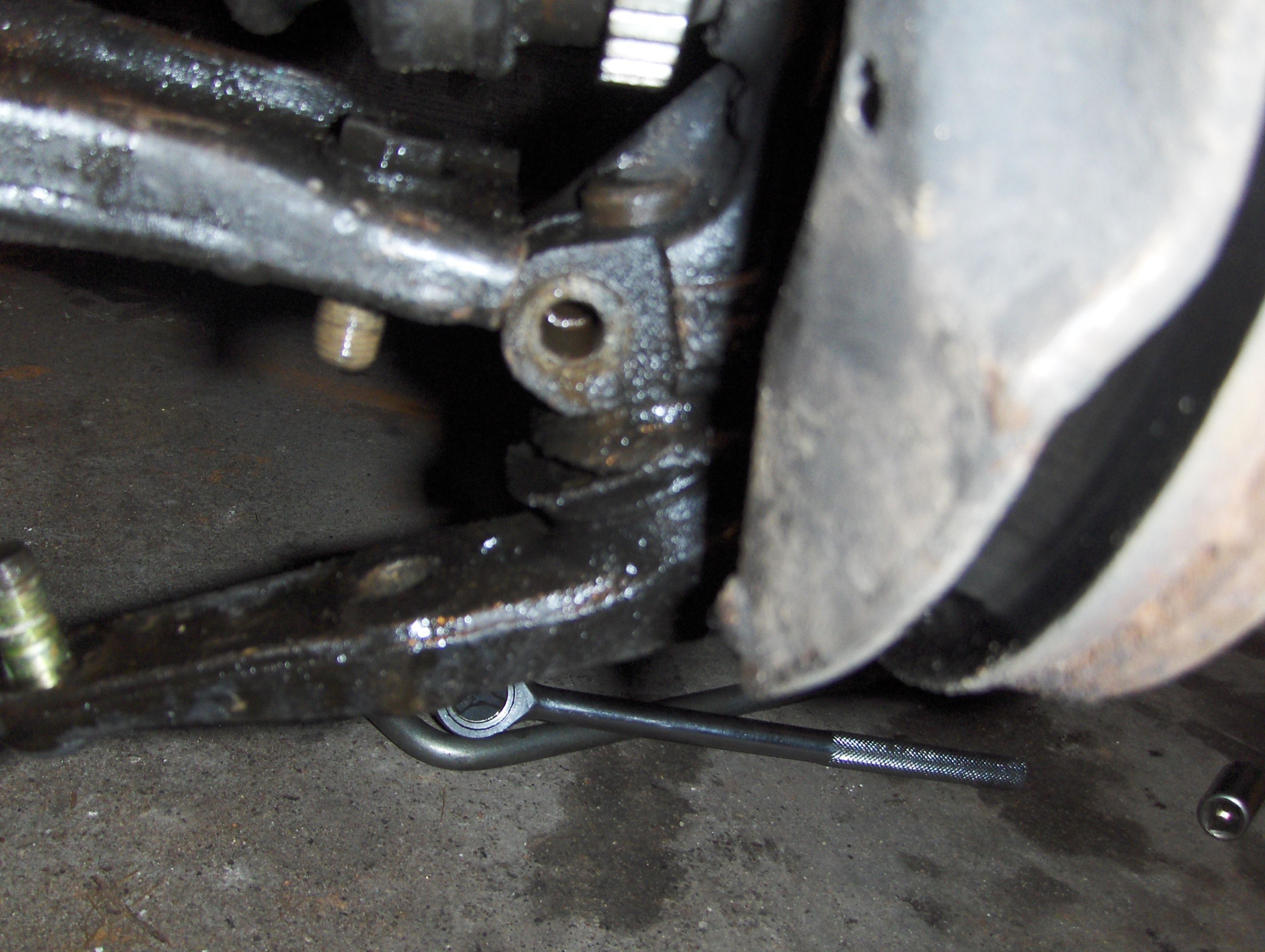

Śruba trzymająca sam sworzeń przed wysunięciem klucz rozm 14

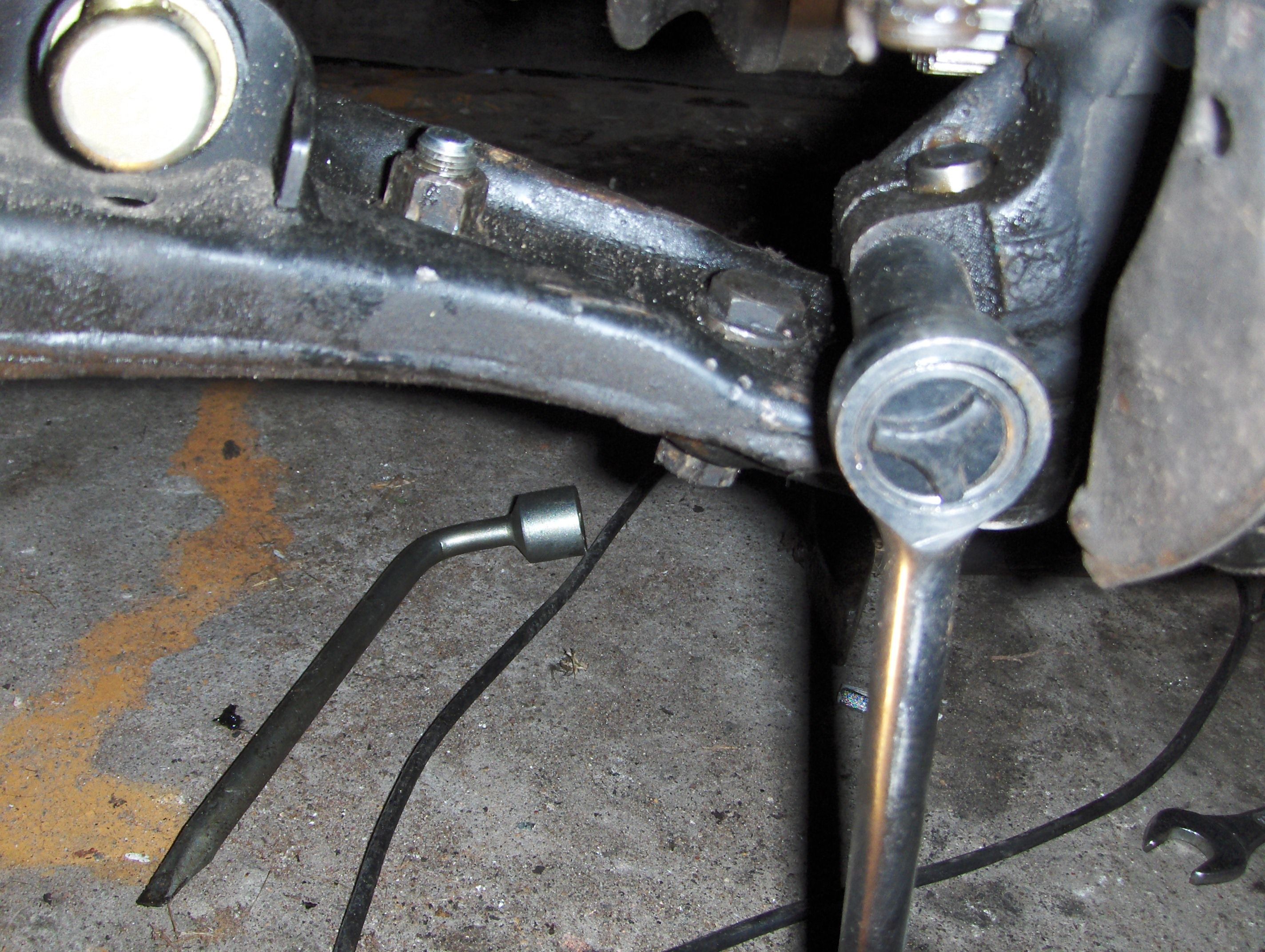

Po odkręceniu od wahacza i wysunięciu śruby trzymającej sworzeń

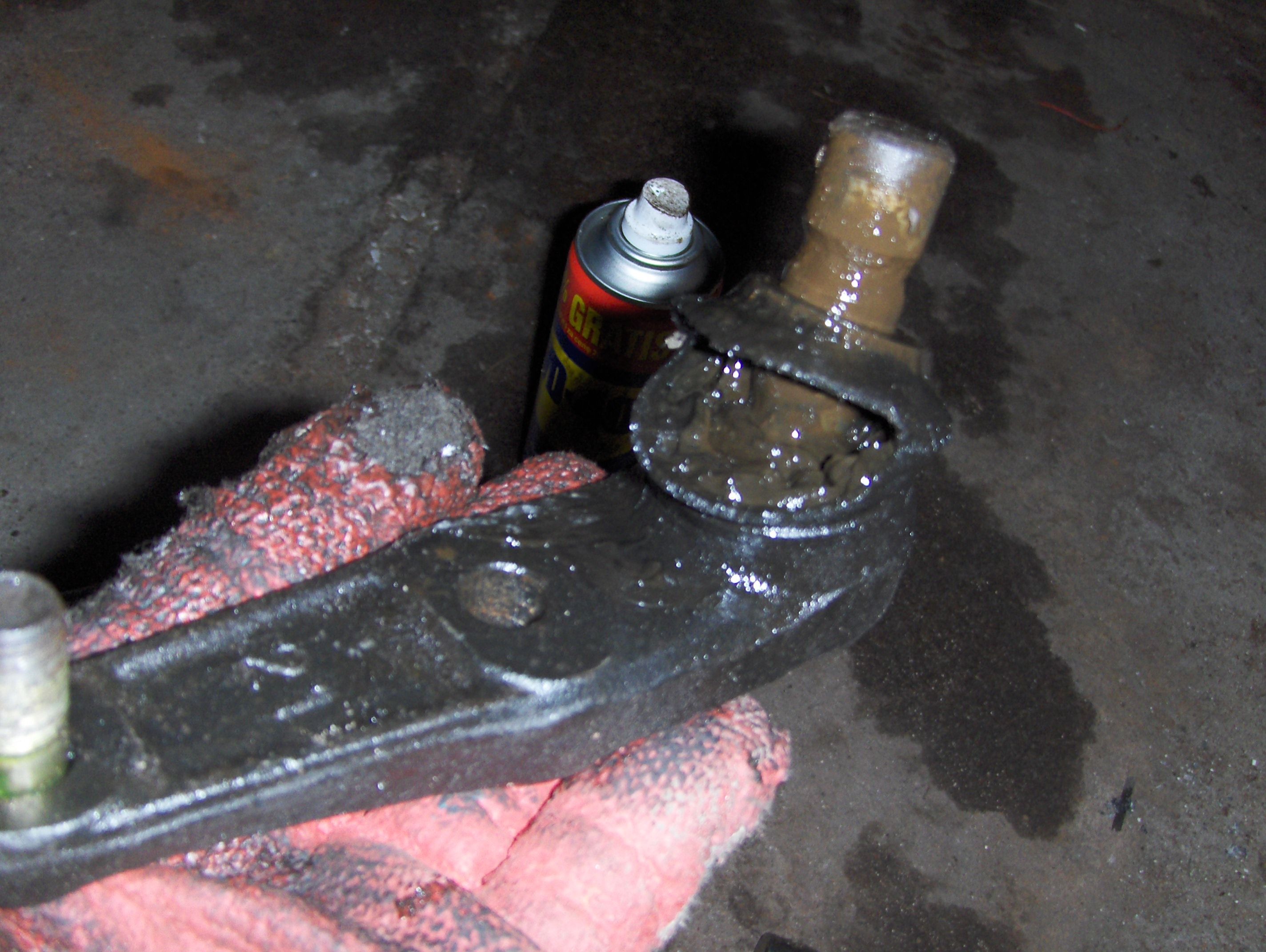

Podepnę od razu wymianę końcówki drążka
Potrzebne narzędzi: :)
Stara końcówka z zawleczką blokująca śrubę przed odkręceniem trzeba ją wyciągnąć
Następnie odkręcamy nakrętkę klucz rozmiar 17
Poluźniamy nakrętkę kontrującą końcówkę klucz rozmiar 17
Wybijamy końcówkę – mi pomógł w tym młotek
Stara końcówka po odkręceniu od drążka
Dla porównania
To już po przykręceniu nowej końcówki

TALREP napisał(a):dodal bym jeszcze, ze przy wymianie koncowki drazka dobrze jest oznaczyc miejsce do ktorego koncowka byla dokrecona (dlugosc drazka) zeby pozniej przy ustawianiu geometrii bylo mniej do krecenia ;) I generalnie przydaloby sie dodac info o koniecznosci sprawdzenia geometrii przy takich wymianach :)
O tym zapomnialem wspomniec, ale jak chcialem odkręcic nakrętkę kontrującą to odkręcila sie razem z drążkiem i nie mialem problemu,(z zaznaczaniem drążka) poprostu przykręcilem końcówkę spowrotem i dociąglem .Ale zbierzność i tak muszę ustawić.
Przebieg mam 182 tyś.,wygląd nie wskazywal na takie zużycie dopuki nie odkręcilem i nie zobaczylem samemu, diagnosta na przeglądzie zerowym stwierdzil, ze jest wszystko wporządku ,ale mi nie podobal sie wygląd sworzni i końcówek więc wolalem wymienić , pierwszy raz samemu wymienialem sworznie i końcówki czas jaki mi to zajelo to jakies póltorej godziny.
Sworznie firmy CTR, a kńcówki chyba 555 takie mi w sklepie polecili i cena też byla przystępna okolo 42 zl za sztuke, wiec wolalem wymienić przed zimą żeby niemieć niespodzianek na drodze.
