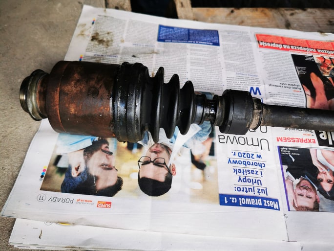

W końcu udało mi się ustalić co było przyczyną tego stuku. Przegub wewnętrzny, lekki luz był dlatego wymieniłem na nowy przegub i łożysko przy łapie. Było trochę zachodu bo jak się okazało na mój przegub wewnętrzny ręce rozłożyło m.in. InterCars i ASO. Przegub jaki był zainstalowany fabrycznie nie figurował w żadnych katalogach, dobrałem taki jaki zaproponowało ASO, inny konstrukcyjnie ale zasada działania taka sama – finalnie nic nie stuka i śmiga jak należy.
