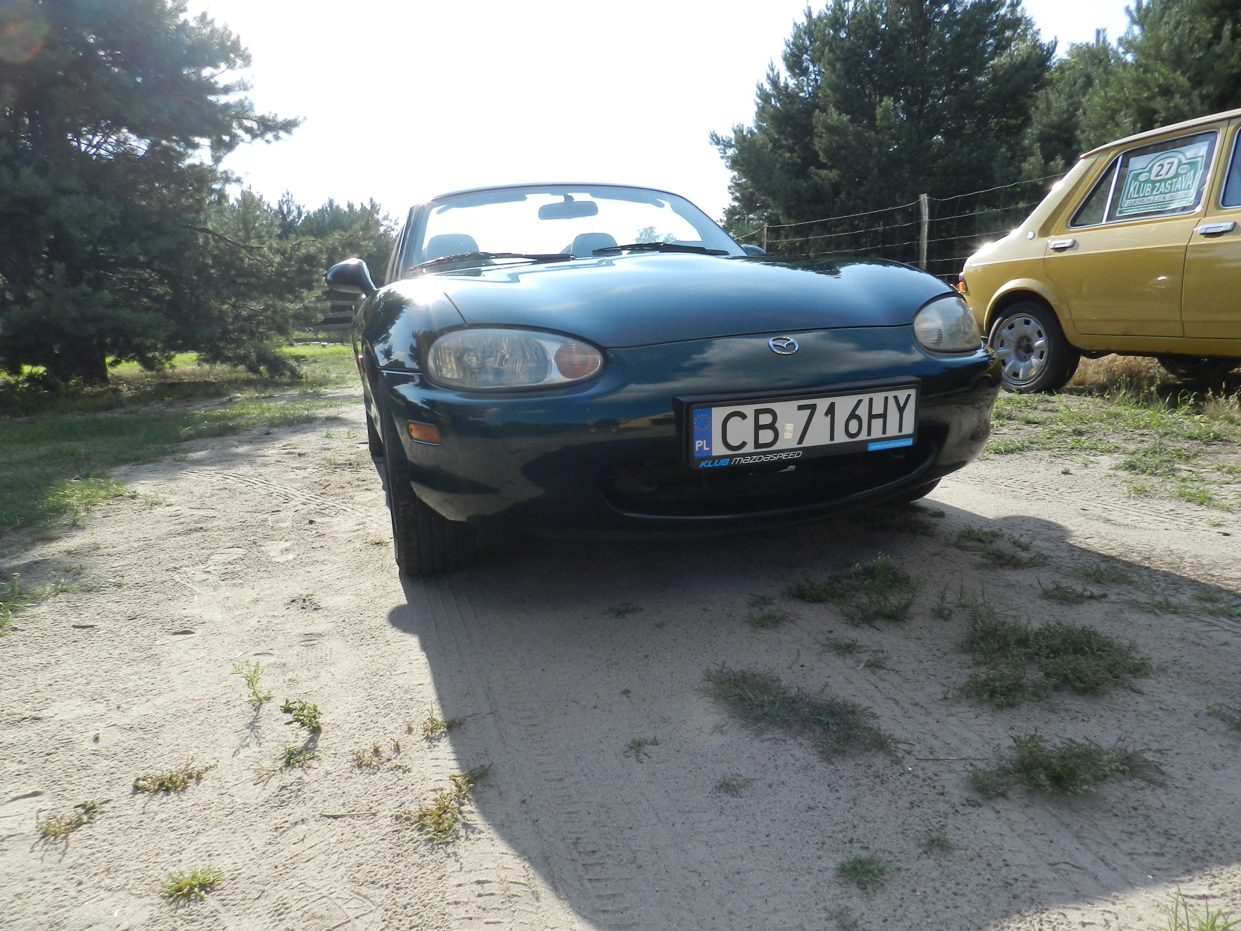

Postprzez wojciechBYDGOSZCZ » 18 sie 2018, 15:21
Miata sprawuje się póki co super przed wyjazdem na urlop czasami chodziła na 3 gary, ale jak jeżdżę teraz codziennie to chodzi normalnie :) Zobaczymy jak będzie po tygodniowym postoju. Dzisiaj w końcu mam czas i przekręciłem koła na swoje 16"x7" i okazało się że nie są potrzebne żadne dystanse nic nie obciera. Jedyne co to teraz tak klei się drogi że nie ma opcji latania bokiem. Z czasem zwiększy się moc i będzie git :) A póki co to mam jeszcze 14" do upalania :D

Postprzez Bo_Lo » 18 sie 2018, 16:10
Szczerze mówiąc na takiej kozie to wglada tragicznie :(

Postprzez wojciechBYDGOSZCZ » 19 sie 2018, 18:12
Wszystko po kolei, przekręciłem dlatego że opony na ori 15 były bardzo słabe.
