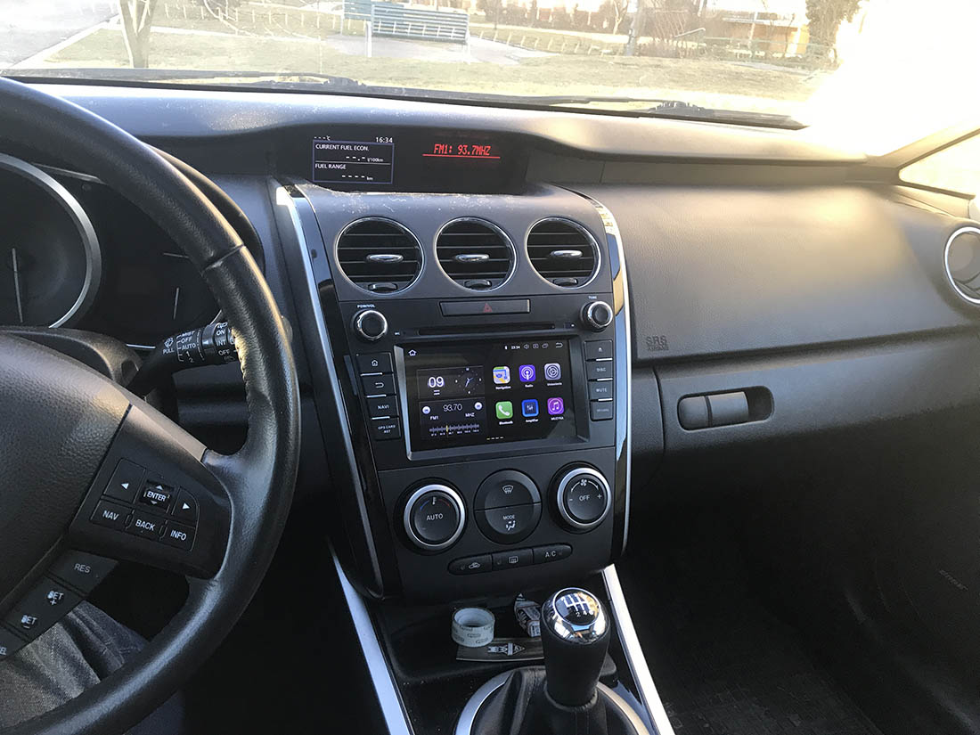

Postprzez TheNatiraT » 9 mar 2018, 20:51
Informuję, że sprzęt zainstalowany. Po kilku problemach z audio – jestem zadowolony.
W telegraficznym skrócie rzeczy które dla mnie były niepewne, informuję:
– montaż sam w sobie jest dziecinnie prosty. Trzeba być tylko w miarę delikatnym by nie połamać plastików przy demontażu
– po instalacji zostanie wam jedna fabryczna wiązka kabli (w sumie są 3 + 1 (3x radio, 1x światła awaryjne). Zostaje jedna wiązka kabli ze starego radia
– modułu GPS nie trzeba wyjmować na zewnątrz. Ma wbudowany magnes – przypiąłem go w kolumnie, zaraz obok radia. Schowany pod plastikiem nie szpeci. Nawigacja łapie FIX od razu. Strat w jakości sygnału brak.
– wbudowany w górną część kokpitu wyświetlacz nadal działa jak wcześniej, łącznie z kamerą
– wbudowany mikrofon podobno wystarcza (tak twierdzą moi rozmówcy). Pro forma podepnę jeszcze dla testu dodatkowy mikrofon z zestawu.
Co do audio i jakości dźwięku:
Podobno wymagany był adapter do audio jeśli mamy wzmacniacz BOSE. Tak miało być i w moim przypadku. Niestety pomimo dobrego podpięcia – głośniki w tyle działały bardzo cicho. Myślałem że coś schrzaniłem ale nie. Zdecydowałem się wywalić ten dodatek i podpiąć instalację bez niego i... o dziwo cały system w samochodzie gra tak jak dawniej.
Wnioski – dodatkowy kabel do BOSE był zbędny.
Moim zdaniem jakość dźwięku nie odbiega od wcześniejszego systemu (słucham głównie radia, mp3 i Spotify na najwyższym bitrate). Słucha się równie przyjemnie jak dawniej.
Do zrobienia/testu:
– wpięcie kamery DVR Xiaomi Mijia to zasilania z radia (są 2 złącza USB), test w ten weekend.
– wpięcie się w kabel fabrycznej kamery cofania i podłączenie do radia
Jeszcze nie przetestowałem wszystkiego ale całość działa bardzo fajnie i ładnie komponuje się w kokpicie.
Załączam zdjęcia.
Jeśli macie jakieś pytania – śmiało piszcie. Spędziłem sporo czasu nad szukaniem info przed zakupem więc z chęcią się podzielę obserwacjami po.
EDIT: męczę sprzedawcę, żeby udzielił jakiegoś kodu rabatowego w sklepie. Może się uda to Wam podeślę.

Postprzez TheNatiraT » 9 kwi 2018, 13:54
Jak najbardziej tak. Kupiłbym ponownie. O dźwieku już pisałem. Użytkowanie jest bezproblemowe.
Fajnie działa FORScan + OBD bluetooth.
Z rzeczy które mogą lekko wkurzać:
– automatyczne przyciemnianie w nocy. Działa perfekcyjnie. Tzn jeśli masz włączone światła mijania, ekran jest przygaszony o wartość, jaką ustawisz. Wyłaczasz światła mijania – ekran świeci mocniej. Problem w tym, że na światłach mijania jeździsz cały rok. Więc teoretycznie cały czas jest ustawiony jako "noc". W związku z powyższym wyłączyłem opcję "noc" i ekran przygaszam wieczorem widgetem z pulpitu.
– nie mam ROOTa w systemie. Choć jeszcze podpytam o to sprzedawcę.
– w zależności jaką masz wersję CX7 (przed 2009, po 2009, po 2011) okablowanie może się lekko różnić. Więc istnieje możliwość że musisz przeciąć kabel z radia i wpiąć w inną wiązkę. Całość w pełni do ogarnięcia ze sprzedającym, opcjonalnie mogę pomóc w razie potrzeby. NIE ingerujesz w instalację fabryczną więc spokojnie;)
Z rzeczy, które muszę poprawić to na pewno wpięcie fabrycznej kamery cofania do radia.
Niestety nigdzie nie znalazłem schematu okablowania górnej konsoli z lcd, a te które są są z CX5. Wiem, że muszę się wpiąć w jedną wiązkę ale po 7 latach kolory kabli są nieczytelne.
Jeśli jesteście chętni na zakup to sprzedawca obiecał mi rabat dla użytkowników forum. (zwrot na wasze konto w PayPal) w wysokości 10$. Jesli ktoś jest zainteresowany to dajcie znać.
