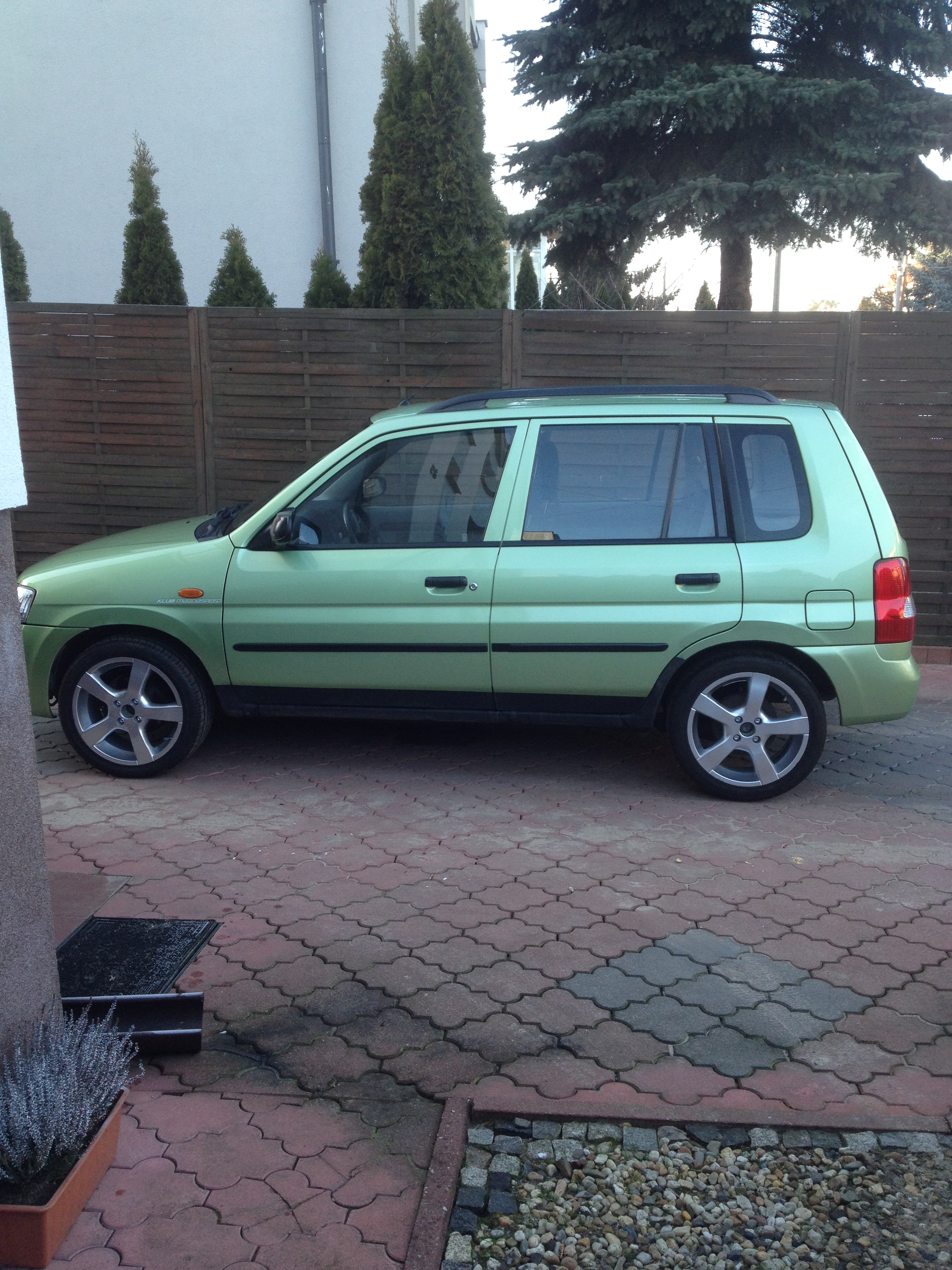

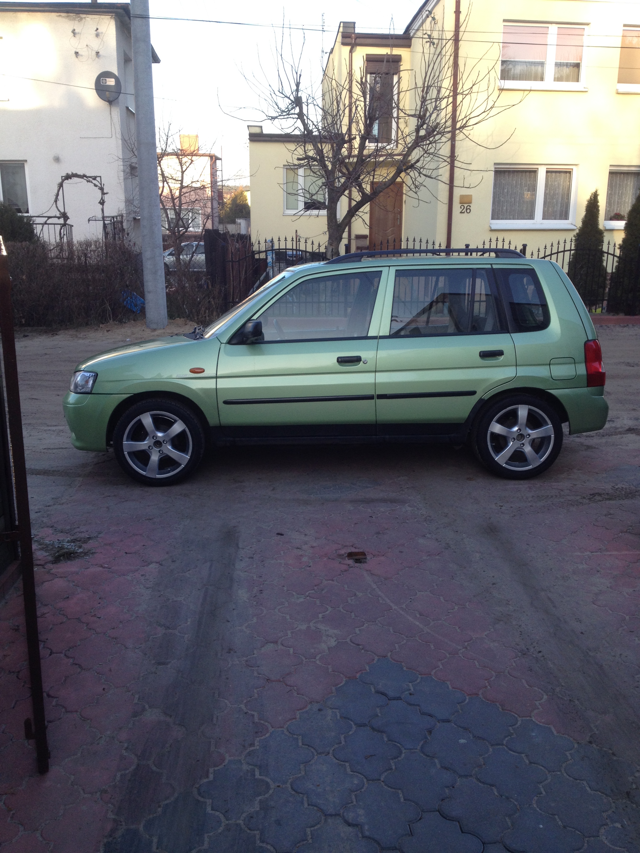

dzisiaj przyszły oponki do felg na lato Pirelli P Zero Nero GT 215/40, dlatego musiałem przymierzyć i zobaczyć jak będzie wyglądać. Dekielki będą dokupione jeszcze i niestety muszę dystanse zakupić, obciera z jakieś 5-6 mm z tył.

Postprzez Szyna » 9 sty 2018, 18:52
Dziwnie to trochę wygląda :P
GD – Generacja Doskonała
Od: 20 lut 2008, 21:59
Posty: 3348 (89/158)
Skąd: Krotoszyn
Postprzez jurand » 9 sty 2018, 19:18
To go upodobniło do dużych suvów. Tylko teraz kolor budy nie pasuje! :P
Od: 13 wrz 2011, 22:24
Posty: 645 (1/13)
Skąd: OK
Auto: Citroen C5 2.0hdi '10
Mazda Premacy 1,8 '00
Renault Twingo 1.1 '00
2x Xedos 6 2.0 V6 '92 i '96
Mazda 323 BG 1.6 '90,
Postprzez wojciechBYDGOSZCZ » 9 sty 2018, 20:19
Spokojnie, przymieżyłem i wiem że spokojnie mogę 3 cm w dół pójść i o to chodziło :D
