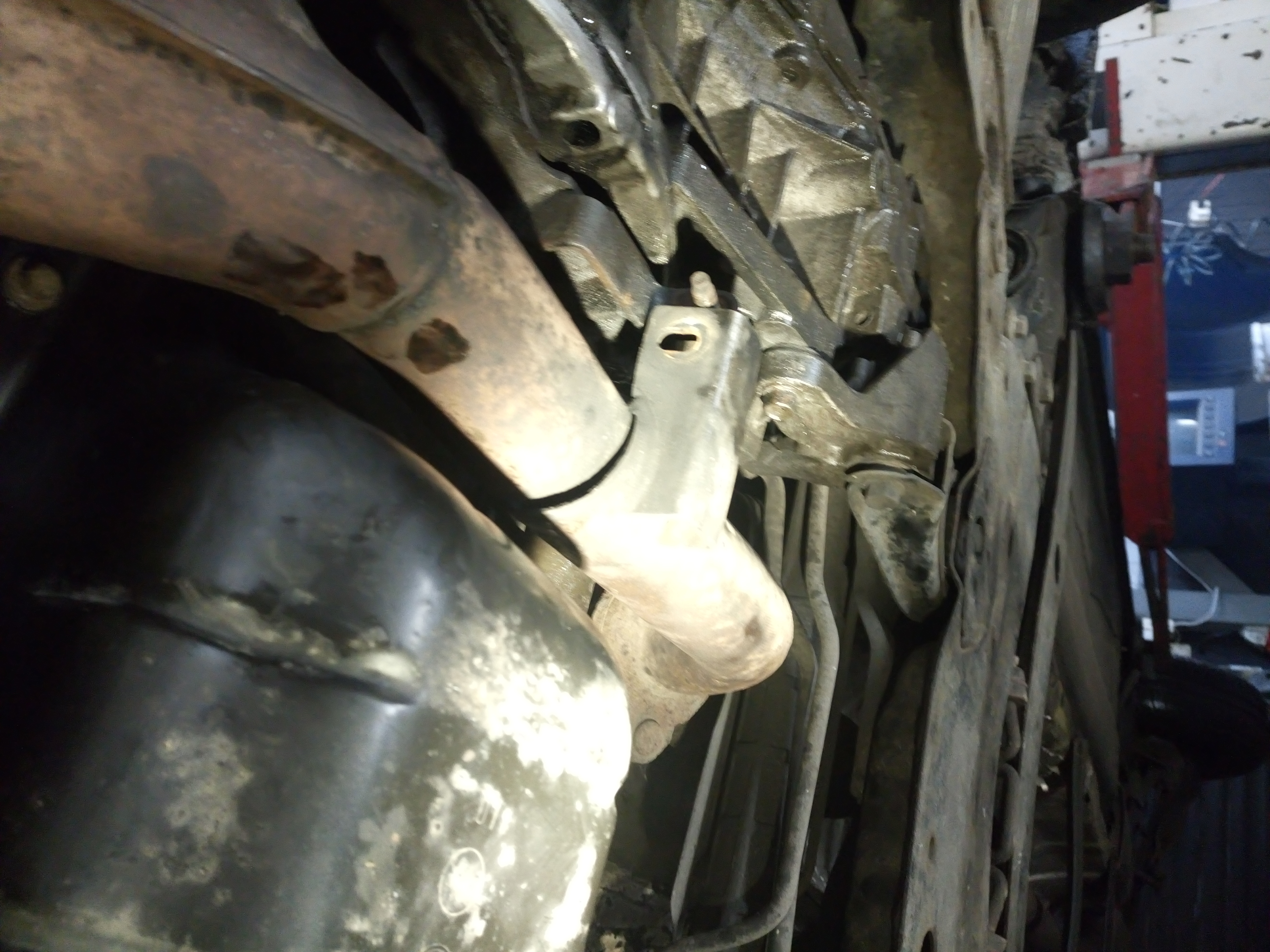

Zbiorniczek plynu do dpf mam pusty w ryj. Komp bledu nic nie pokazal. Przy okazji regeneracji turbo okazalo sie ze mam peknieta rureb za dpfem...zobaczymy co dalej. Z racji tego ze autek na podnosniku posprawdzam te czujniki egr itp. Zobaczymy ci będzie jak juz bede jeździł.

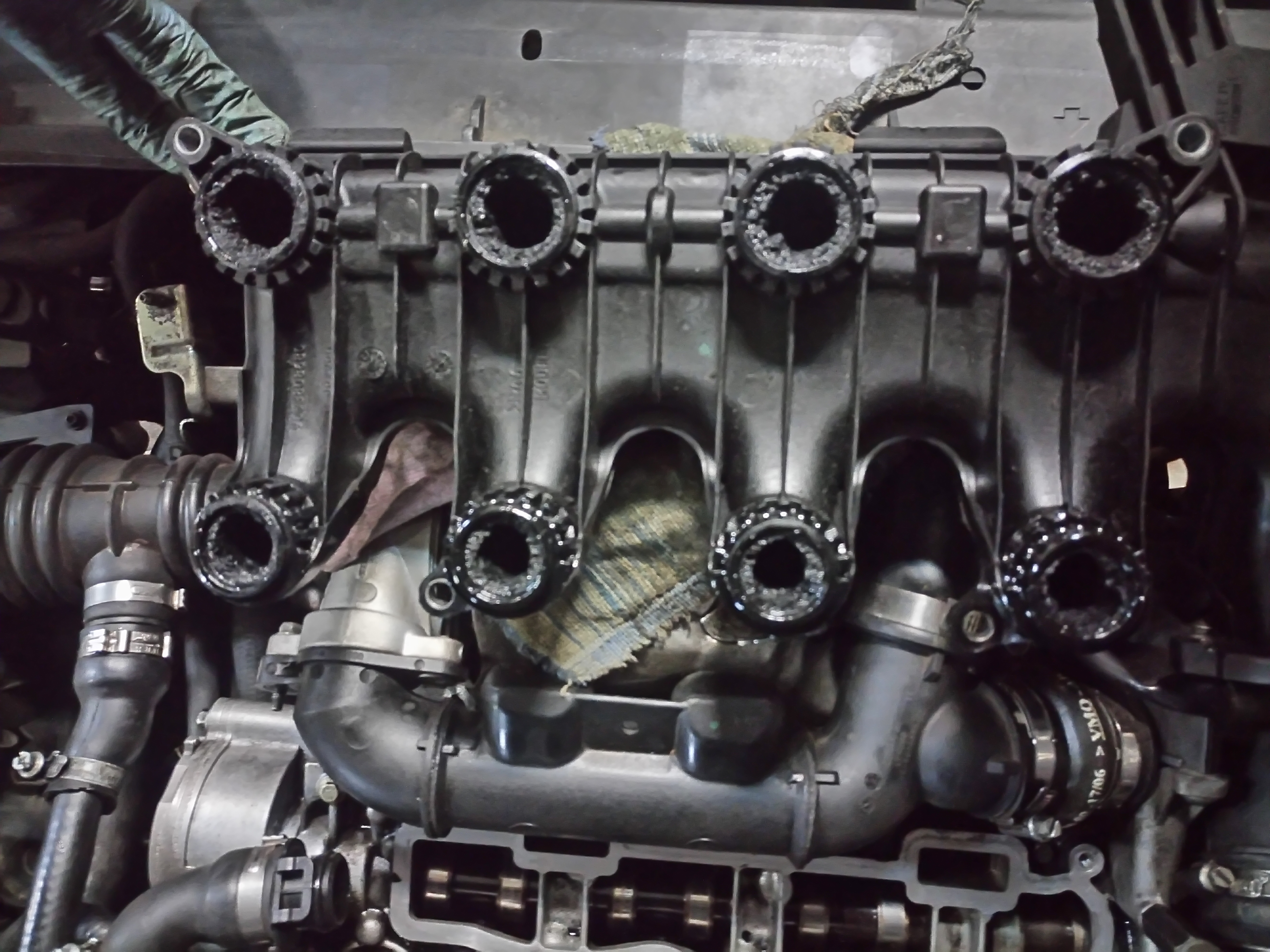

Płyn dolany. Narazie tylko litr.(210pln). Egr czysty, nagar był na rurce od przepustnicy do egr'a. Natomiast dolot po ściagnieciu wyglada tak... Mysle ze to wszystko mogło miec znaczenie do dławienia silnika.

Postprzez kropek101 » 17 sty 2018, 20:46
Norma dla tego silnika
A teraz niech każdy pomyśli co się dzieje jeśli oderwie się taki syf...
... łopatki turbiny uwalone o ile nie wypali nigdzie dziury

Postprzez kingkongnx » 17 sty 2018, 21:08
ten syf to raczej leci do cylindra co tez nie za fajnie. ale ogolnie to kupa straszna. ekologia...

Postprzez kropek101 » 17 sty 2018, 23:16
Do cylindra gdzie jest spalony lub wypluty prosto w turbinę. W wątku o wymianie regeneracji Turbo był kiedyś poruszany temat uszkodzenia łopatek turbiny po stronie ciepłej czy mógł upalić się kawałek wtryskiwacza i ją zniszczyć a to właśnie takie nagary potrafią załatwić sprężarkę. o dziwo konstrukcje
TDI-CR mimo DPF nie mają takiego problemu z nagarem całkiem inaczej rozwiązany dolot powietrza i tam się takie cuda nie odkładają
