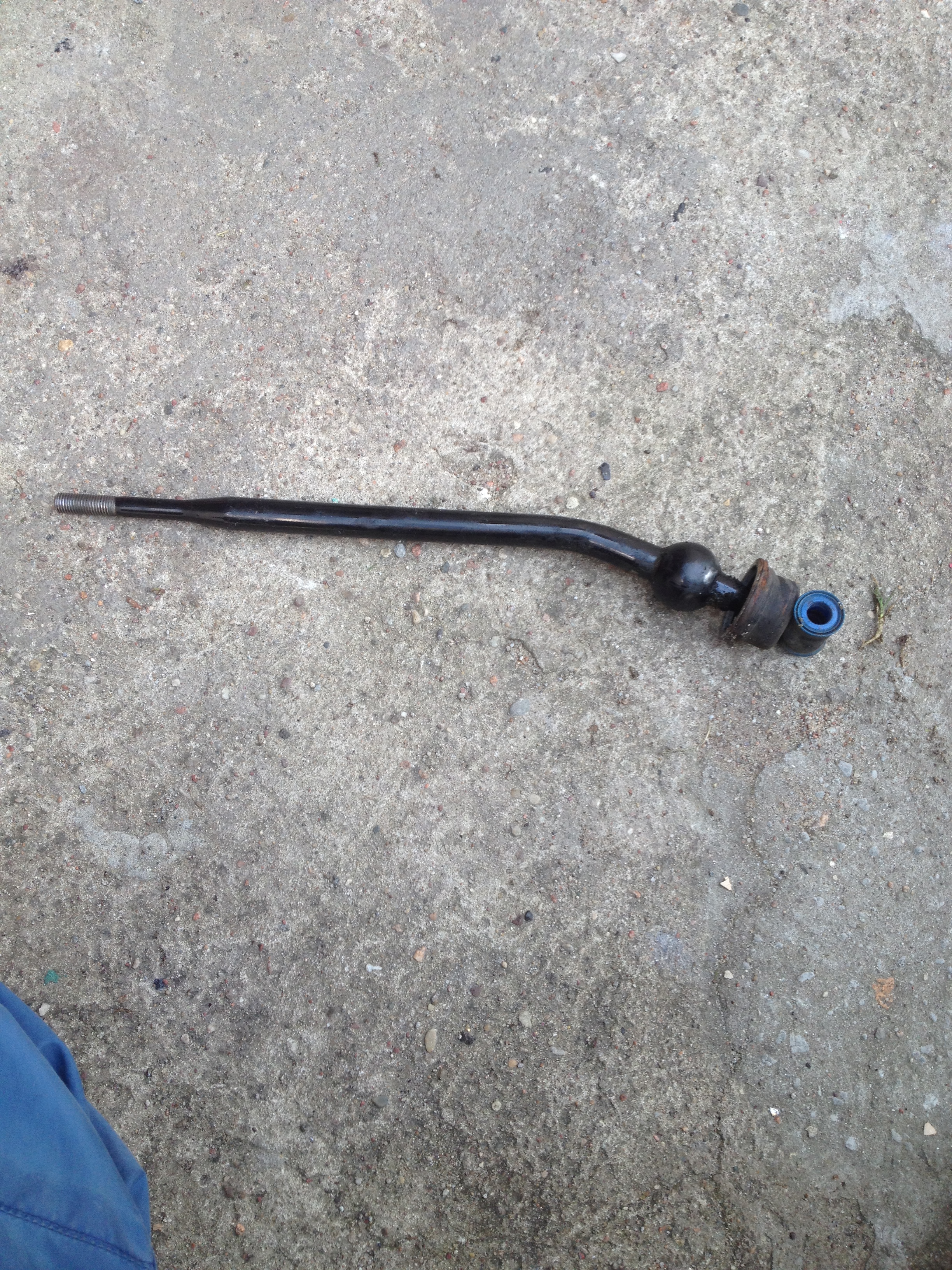

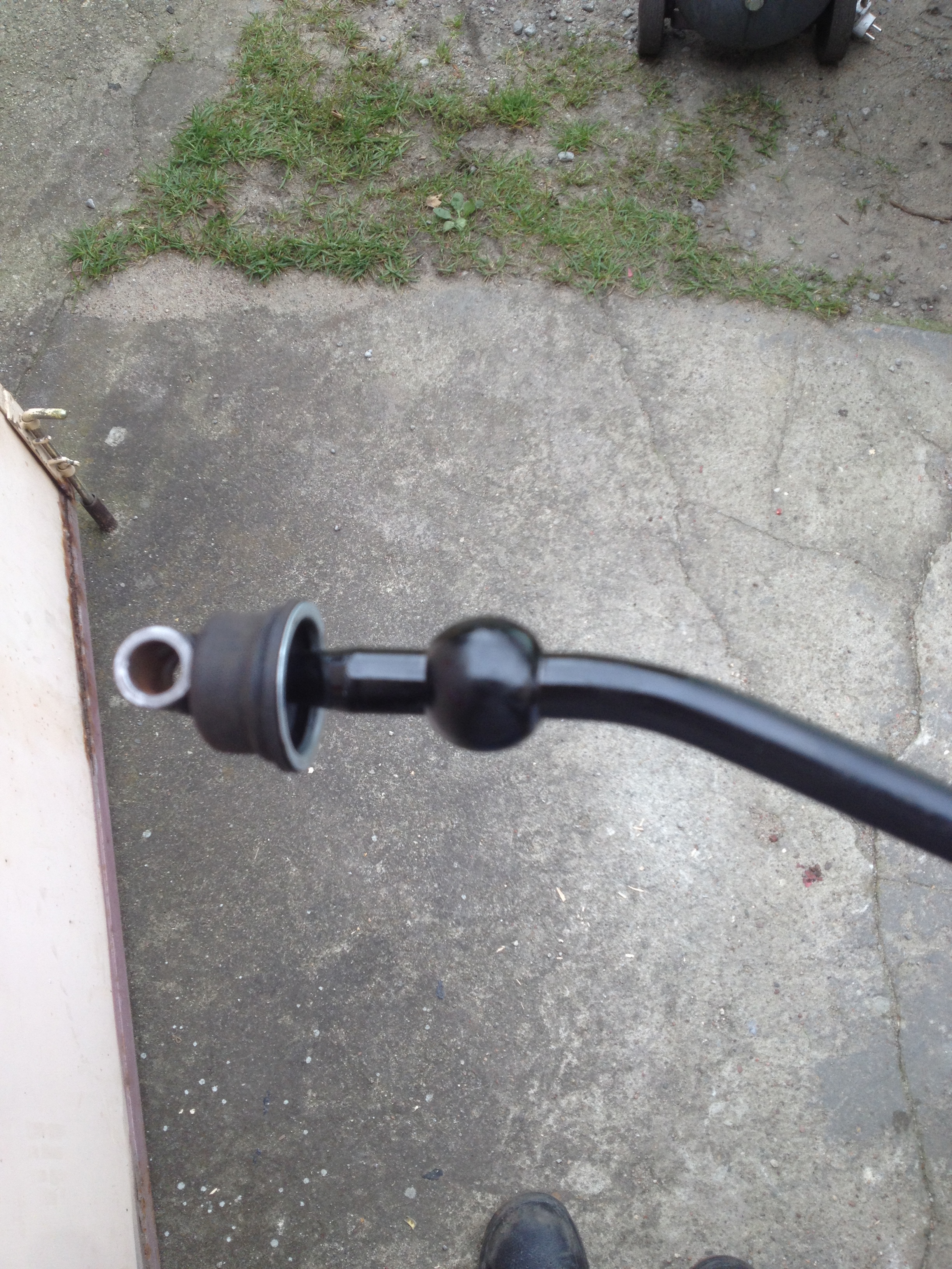

Postprzez wojciechBYDGOSZCZ » 13 wrz 2017, 16:11
Dzisiaj nadszedł czas na poprawienie pracy lewarka skrzyni biegów.
Z pomocą forum i poradnika mX-MEN a udało się to zrobić sprawnie.
Jest dużo lepiej :)

Postprzez wilk28 » 13 wrz 2017, 17:55
Co było powodem poprawy lewarka i co to dało w ogólnym rozrachunku
Od: 12 mar 2011, 13:43
Posty: 292 (1/11)
Skąd: Ostrowiec Św.
Auto: Mazda 323F BJ 2.0ditd 01r
Postprzez wojciechBYDGOSZCZ » 13 wrz 2017, 18:24
Powodem był seryjny skok, dzięki temu zabiegowi skok lewarka jest krótszy (efekt short shifter).
Efektem jest szybsza zmiana biegów i mniej machania lewarkiem :D

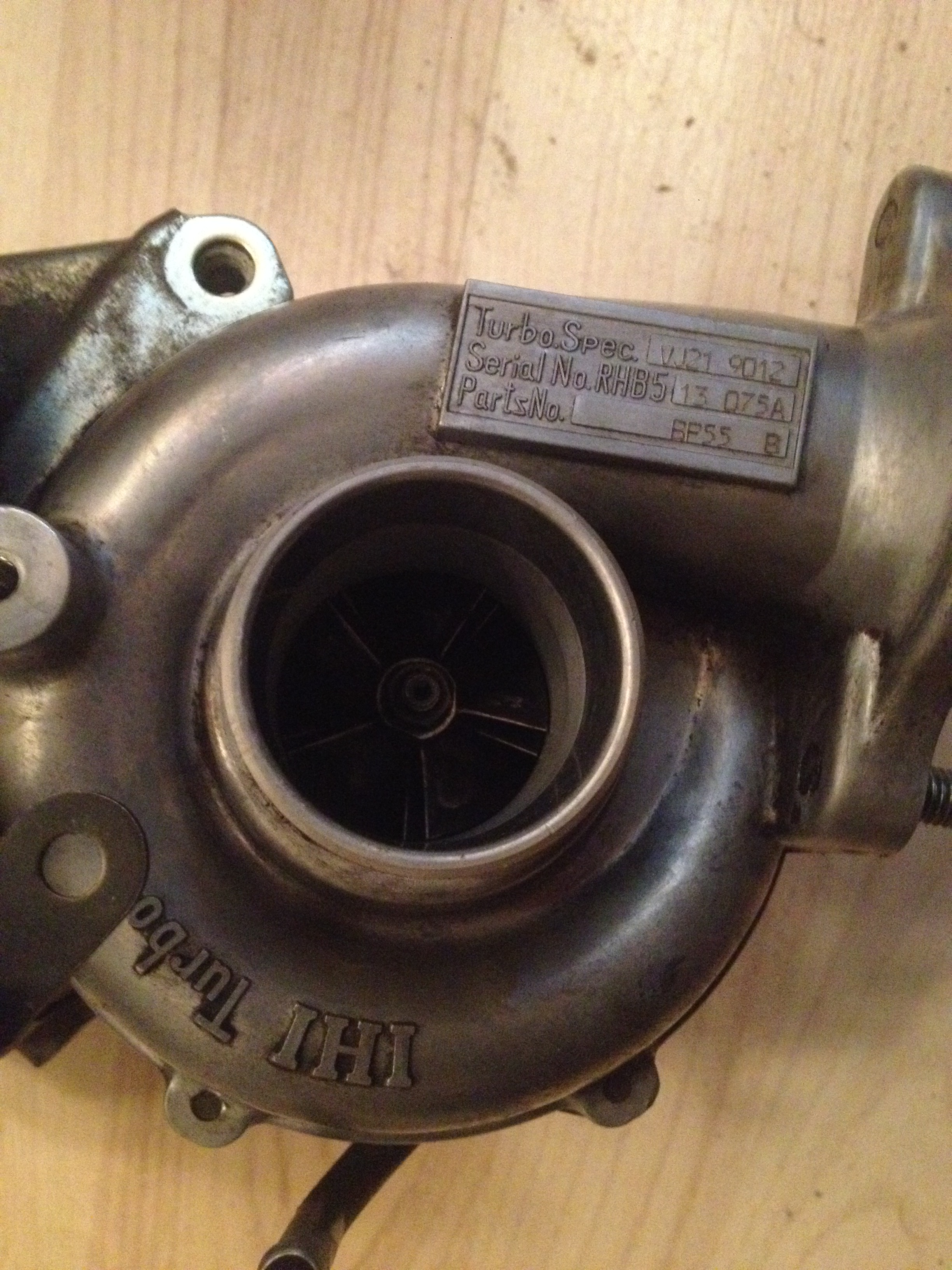

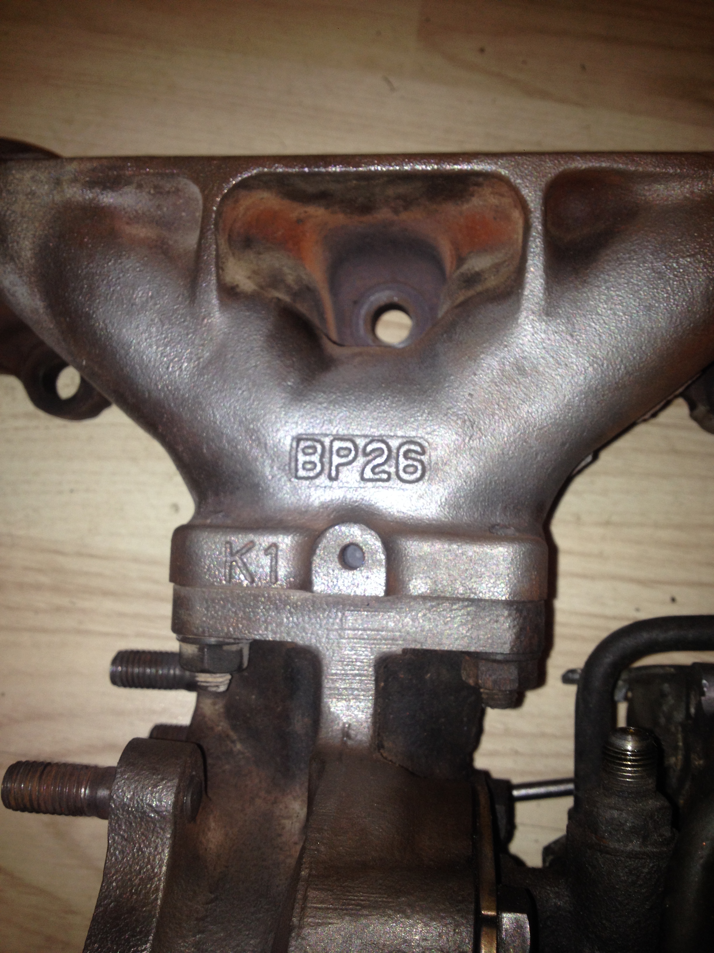

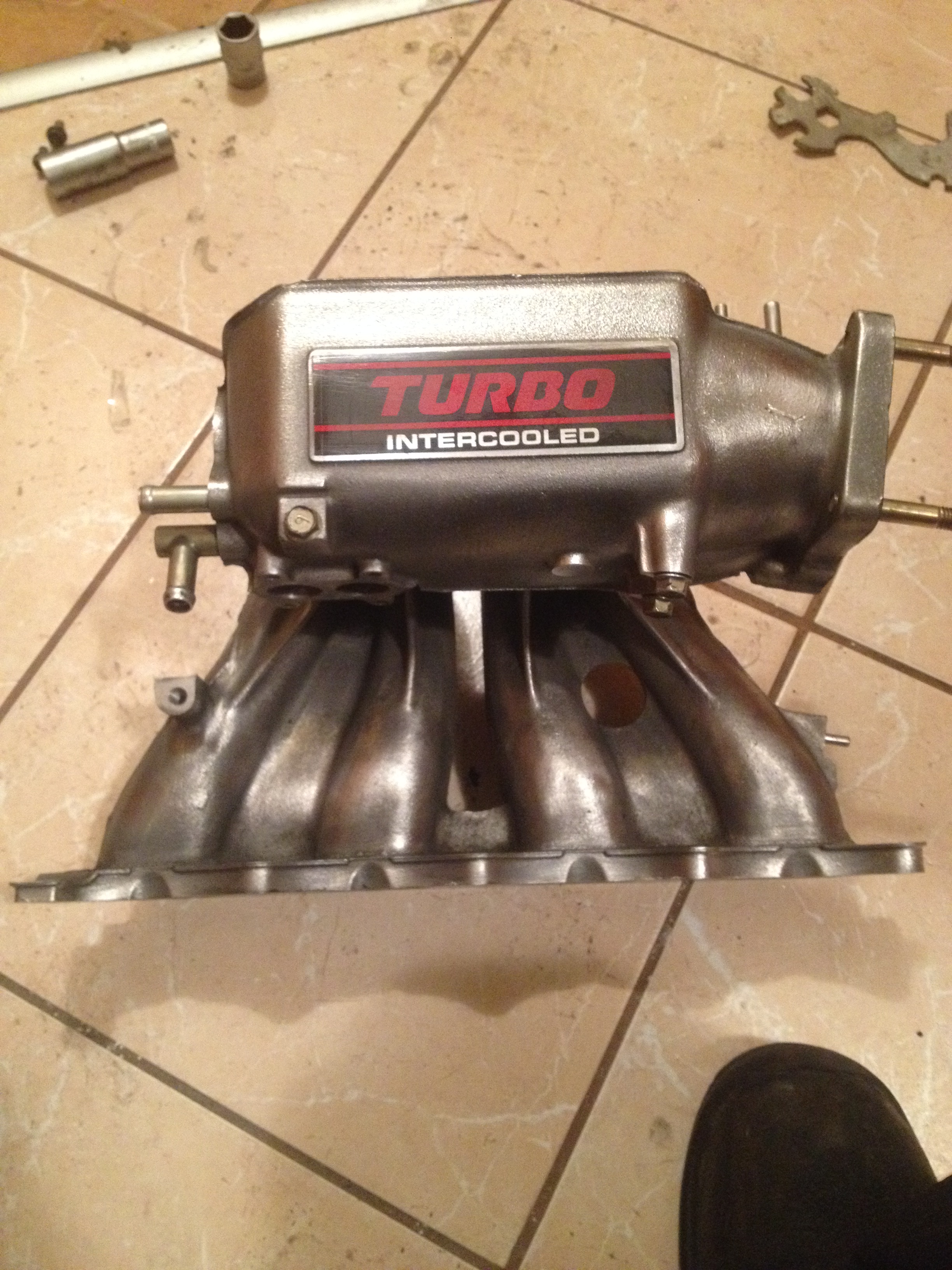

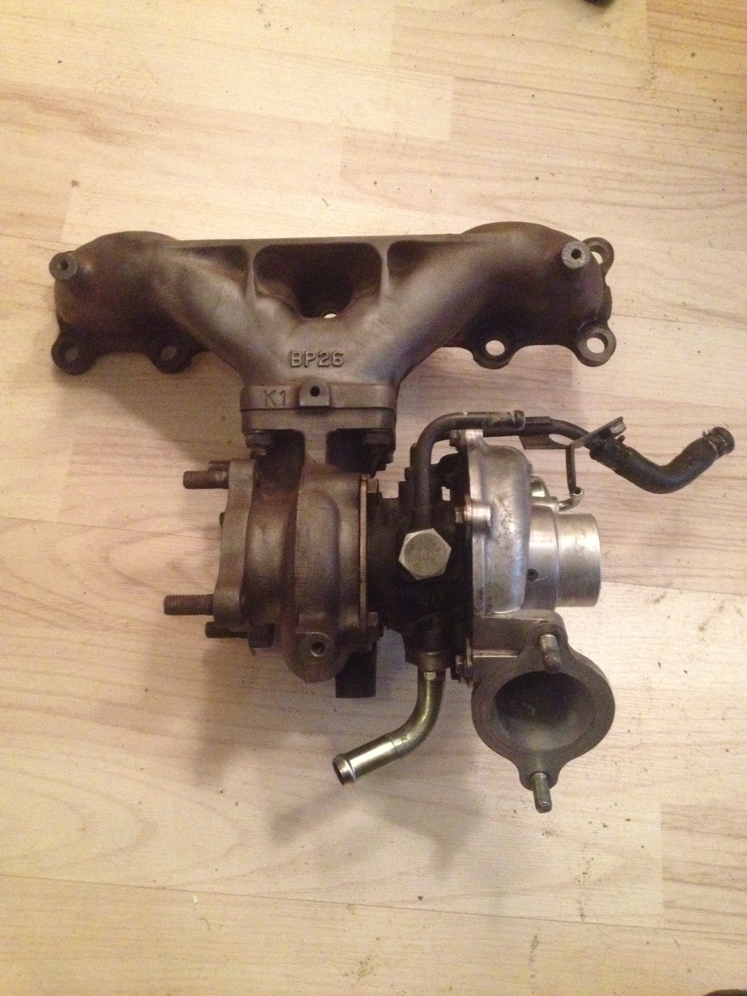

Postprzez wojciechBYDGOSZCZ » 14 gru 2017, 16:49
Nadszedł czas świątecznych zakupów...
Zatem kupiłem planowany silnik 1,8 BPT. Udało się kupić w rozsądnych pieniądzach bez osprzętu :D
Kolektory i turbo już ściągnąłem, co ciekawe uszczelki kolektorów wyglądają świeżo tak samo głowica.
Jak wyczyszcze turbo to okaże się jaka to wersja VJ-21 czy VJ-23 oba silniki różniły się tylko turbosprężarkami z tego co wyczytałem także i tak będzie na gotowo mocniejsza :)
Dopisano Cz, 14 grudnia 2017, 19:29:
Turbosprężarka VJ-21 wg danych to 163 KM i 216 Nm. Zobaczymy jak silnik będzie na aucie już.

Postprzez wojciechBYDGOSZCZ » 15 gru 2017, 14:39
Jest dobrze, kolektory wyglądają ok, turbo wg mnie ma minimalny luz.
Po ściągnięciu przewodów zapłonów i pokrywy zaworów natrafiłem na jakiś syf, tragedii nie ma raczej bo silnik można kręcić ręką (ciężko bo Ciężko ale idzie) zobaczę co wyjdzie po ściągnieciu głowicy.
