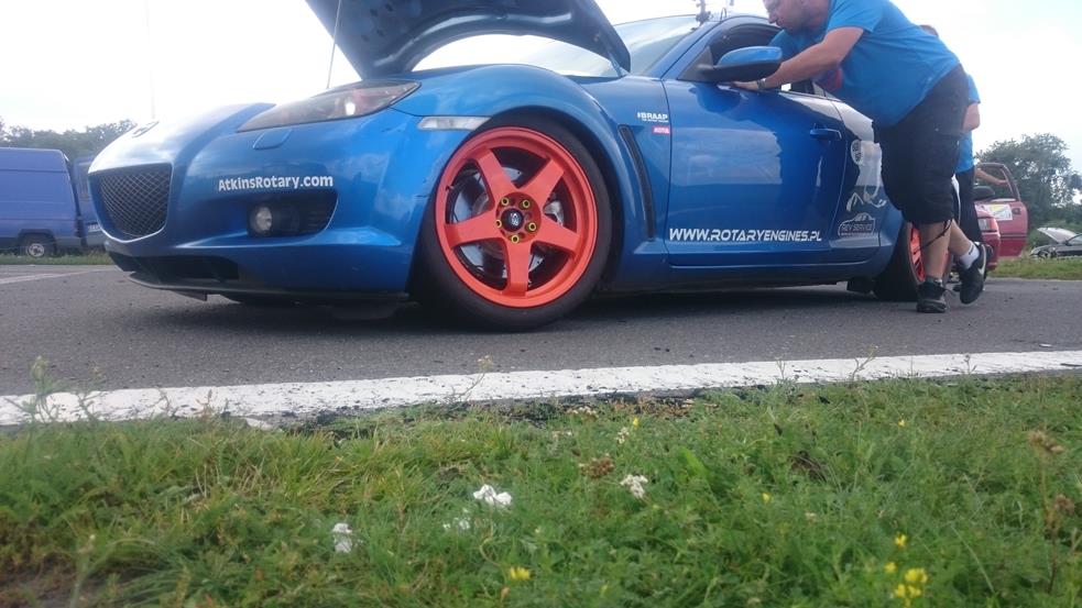

Nie ma kiedy popisać w temacie... trochę się pozmieniało....
Felgi Rota przód, Innovate tył + dystanse 22mm. Do upalania Dezenty 17 cali. wszystko na pomarańcz.
Wydech 3 cale
Heble EBC Turbogroove + klocki red stuff
skrzydło na bagaj (Działa .. nie tylko na pokaz)
Kilka modów nowych w kompie no i na końcu silnik
Wycięty halfbridgeport + poszerzony Street+ ... niebawem hamownia. Jednostka złożona na używanych częściach czyli nie będzie miał osiągów pełnych ale jak wiecie cały czas staram się rozwijać te silniki i zależy mi na jak największym opanowaniu tematu strojenia i budowy zanim komuś zaproponuje modyfikację ..... Niebawem zobaczycie silniczek na Full Bridgeporcie ale to inny temat.
Reasumując mam niebieskiego królika doświadczalnego i świetnie się przy tym bawię. Ostatnio nawet poztanowiłem sprubować swych sił w drifcie Pod fotami link do filmiku jak mi szło i jak auto aktualnie pomyka
Kilka fotek z prac i jak auto wygląda ...
No i tutaj filmidło z przyspieszenia. Uprzedzając pytanie .... czujnik wału powyżej 10tyś obr zgubił synchronizację ale to mamy już opanowane

no więc kolejny piec eksperymentalny jeździ. Tym razem Full Bridgeport z wcięciem pod uszczelki płaszcza wodnego. Sporo powietrza doleci. To jednak ciągle Low cost czyli silnik zbudowany z tak zwanych pozostałości po klientach więc zobaczymy jak to poda. Poprzedni setup czyli half bridgeport wypluł u mnie prawie 230 koni ale za to następne auto zbudowane w ten sposób ale już na częściach w idealnej kondycji podało 250 więc różnica spora. Jedno jest pewne, że różnicę już czuję pod pedałem ale wszystko pokaże hamownia
