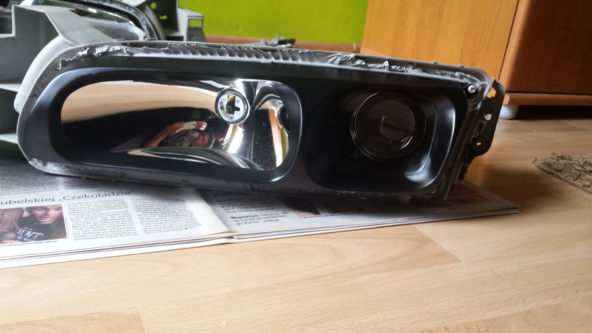

A więc, w weekend przyciemniłem reflektory i obkleiłem kierunkowskazy folią na pomarańczowo aby zmienić trochę wygląd autka Od razu chciałem podziękować forumowiczowi Eklerek323f za podpowiedzi i bardzo pomocne rady Pewnie już nie jedna osoba opisała jak to zrobić ale opisze jak to wyglądało z mojej perspektywy No to od początku:
Przed całą operacją Madzia wyglądała tak:
Do rozklejenia lamp wykorzystałem piekarnik rozgrzewając go do temp. ok. 100 stopni i poczekałem 8 min ( szczerze powiedziawszy bałem się pomysłu z piekarnikiem ale na prawdę działa i nic nie wybuchło ) po wyjęciu lampy z piekarnika lekko podważyłem ją śrubokrętem i gładko odeszła bez żadnych pęknięć tylko trzeba uważać na ciągnący się klej
Następnie odkręciłem plastiki z wnętrza lamp
I zeszlifowałem na mokro papierem ściernym o gradacji 800 ( jako ciekawostkę dodam, że mam jeden zamiennik lampy i od razu widać różnicę w jakości wykonania bardziej kremowy to zamiennik )
Następnie odtłuściłem oba plastiki i pomalowałem je sprayem. Szczerze to wykorzystałem najtańszy jaki był ważne, że matowy
Skręciłem plastiki
A potem ( tak kolejny absurdalny sposób ale działa ) skleiłem lampy wykorzystując suszarkę do włosów Rozgrzewałem mocno dużymi punktami klej który był fabrycznie i kiedy aż parzył w ręce i stał się klejący to punktowo mocno dociskałem szkło do reflektora i tak chyba na każda lampę 6 punktów aż skleiłem całą lampę dookoła Ku mojemu zdziwieniu jest szczelna i nie paruje chociaż marnie widziałem pomysł z suszarką ( ale do rozklejania lamp nie polecam tego sposobu )
No i już na koniec zostało tylko obklejenie folią kierunkowskazów co robiłem pierwszy raz w życiu i jeden kierunkowskaz nie wyszedł tak jak chciałem ale poprawie to No i montaż wszystkiego do autka
A tutaj małe porównanie
