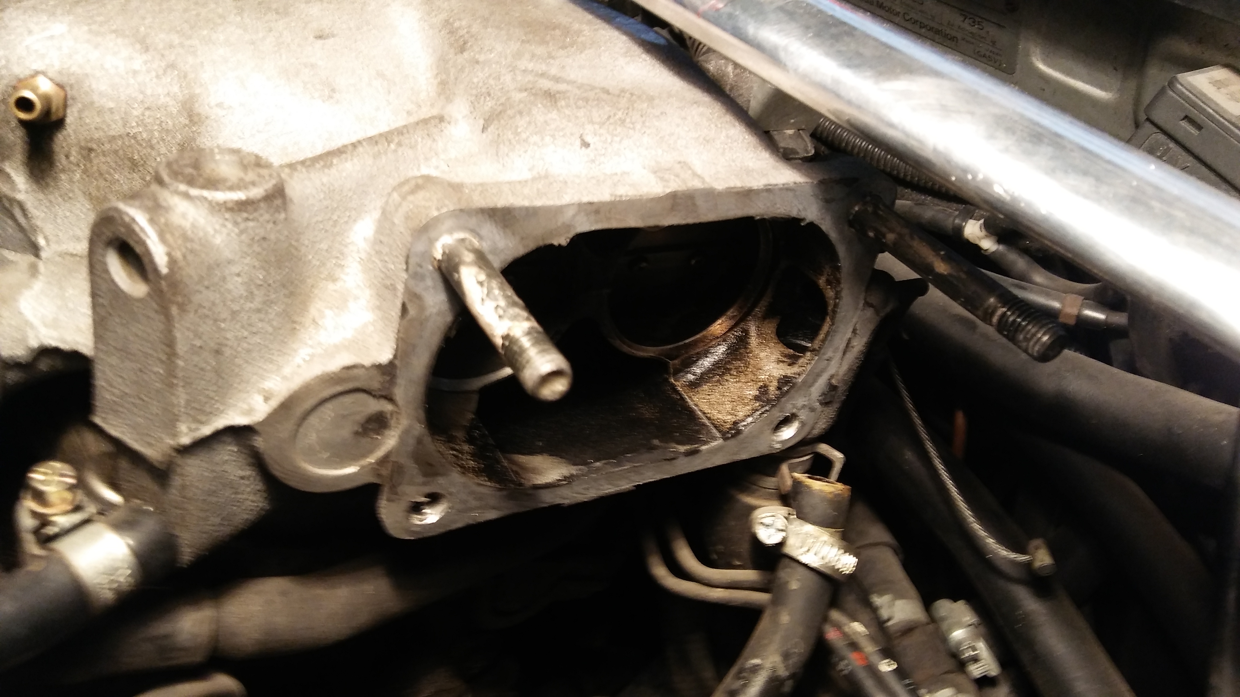

Postprzez KUZAJ » 17 lip 2016, 12:56
Dzisiaj zabrałem się za czyszczenie przepustnicy i silczka krokowego .Pojawiało się falowanie na jałowym a czasami tak spadały obroty ze gasl silnik. :)
Kolektor ssący też do oczyszczenia

Postprzez KUZAJ » 25 lip 2016, 20:32
Problem z falowaniem obrotów rozwiazany, wystarczylo porządnie wyczyścić przepustnice. :D
