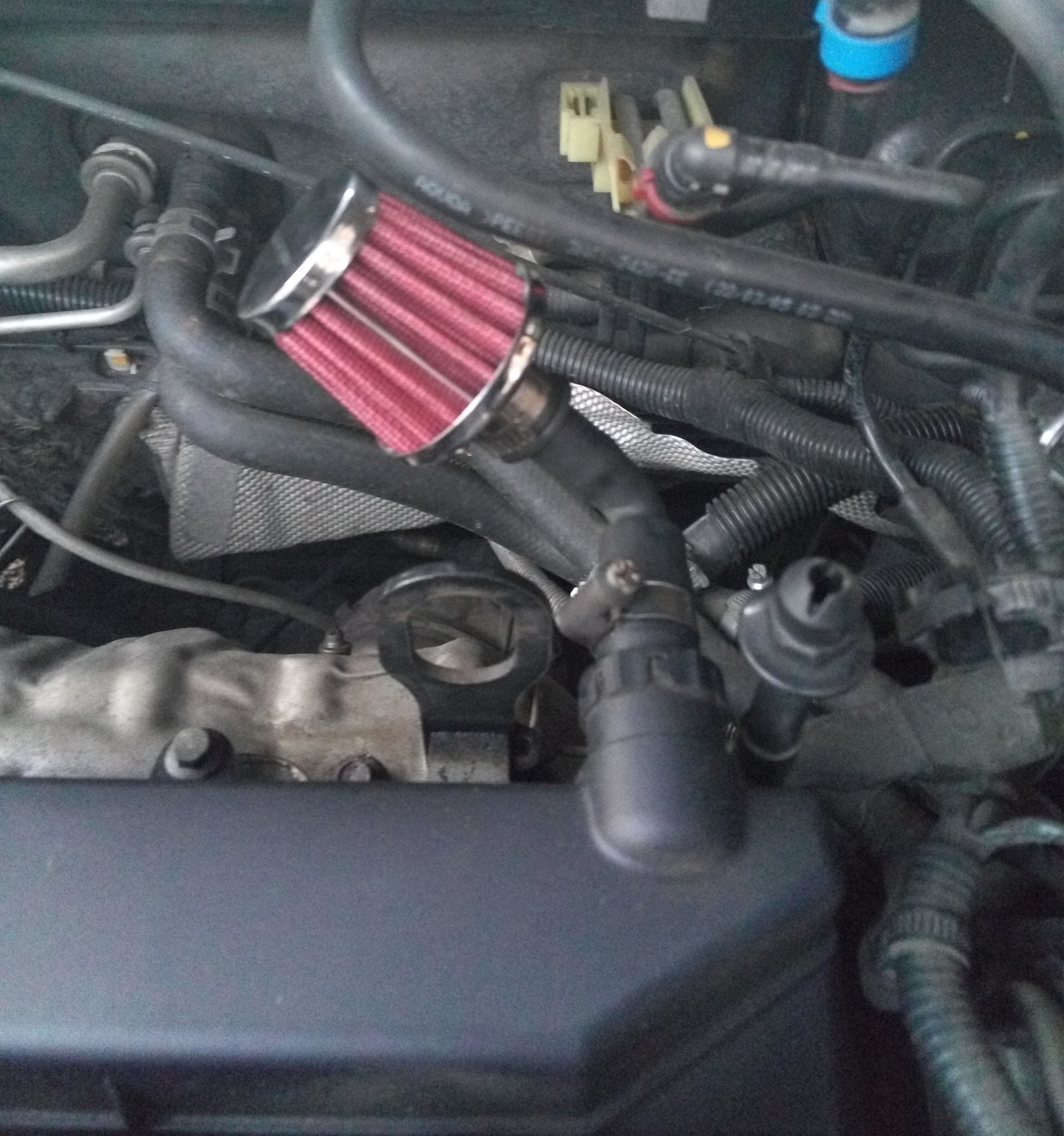

Teraz zalałem około 650ml (tyle mi zostało bo na wymianę kupiłem 5l), po około 4,5tys km. Ten silnik generalnie jest jakiś dziwny, raz bierze, raz nie bierze. Może po Polsce jeździć nie lubi, skoro za granicą nie łykał nic, chyba że tutaj za często go kręcę wyżej, nie dymi, pod autem plam nie ma, czarna magia. Ten olej mam, może zły.
No może jedno, dwa auta miały inne blachy... Generalnie na każdym postoju na całej trasie czułem się jak w kraju, bo 95% ludzi było z Polski, bardzo popularna opcja w tym roku na wakacje.
Na dniach będę mieć manometr do pomiaru kompresji to może to coś mi podpowie.
zelka napisał(a):i jeszcze powiedz, że same polaczki...

A tak z ciekawości zanim zacznę mierzyć kompresję, czy może tu być jakiś związek z tym, że zamiast przewodu od odmy do przepustnicy mam wsadzony filterek? Oraz czy może to mieć jakiś wpływ na wyniki jakie otrzymam po pomiarach.
- Od: 11 sie 2015, 16:38
- Posty: 329 (7/4)
- Skąd: Katowice
- Auto: Mazda 3 2.0 BK 2005
Nie. Przepustnica i tak powinna być całkowicie otwarta podczas pomiaru.
Dobra i zła wiadomość. Dobra jest taka, że kompresja na każdym cylindrze powyżej 14 barów. Zła, że w tym momencie nie mam pomysłu gdzie szukać problemu. Zostaje obserwacja, może na podpiętej odmie będzie okej. W piątek jestem umówiony na przeniesienie korka wstydu pod klapkę więc w przyszłym tygodniu wpada nowy zderzak do tyłu
