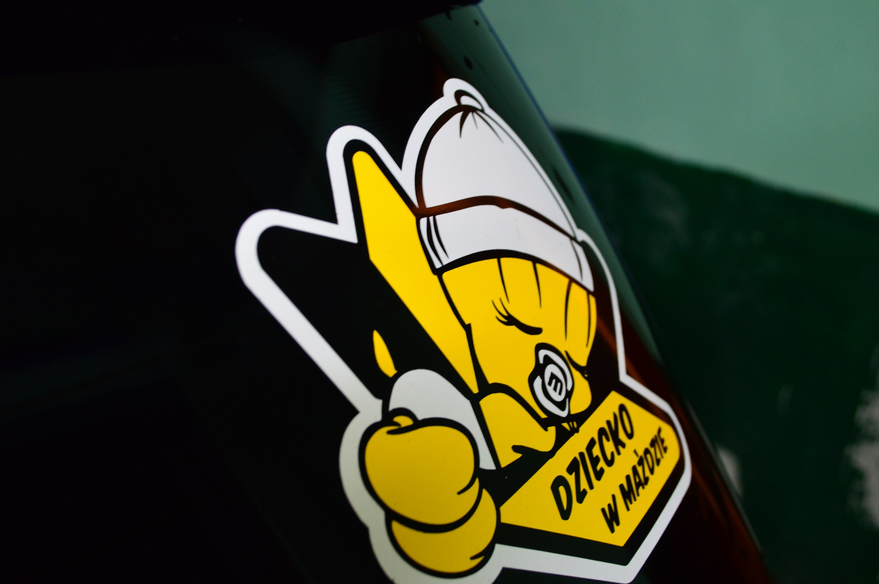

Kolejny mały mod :)
Córcia pojawiała się na świecie, więc i naklejka obowiązkowa <jupi>

Dobre :) :):)

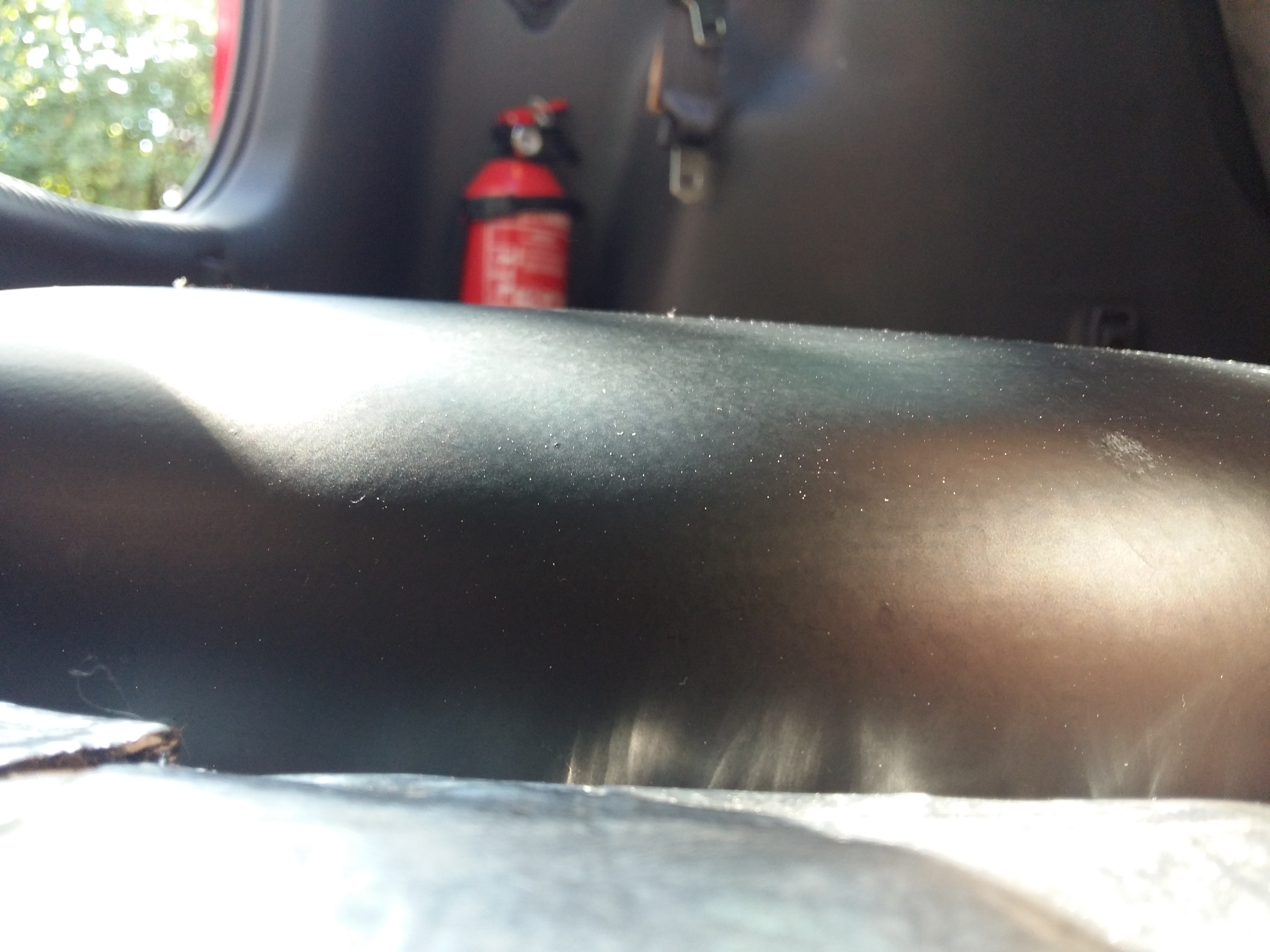

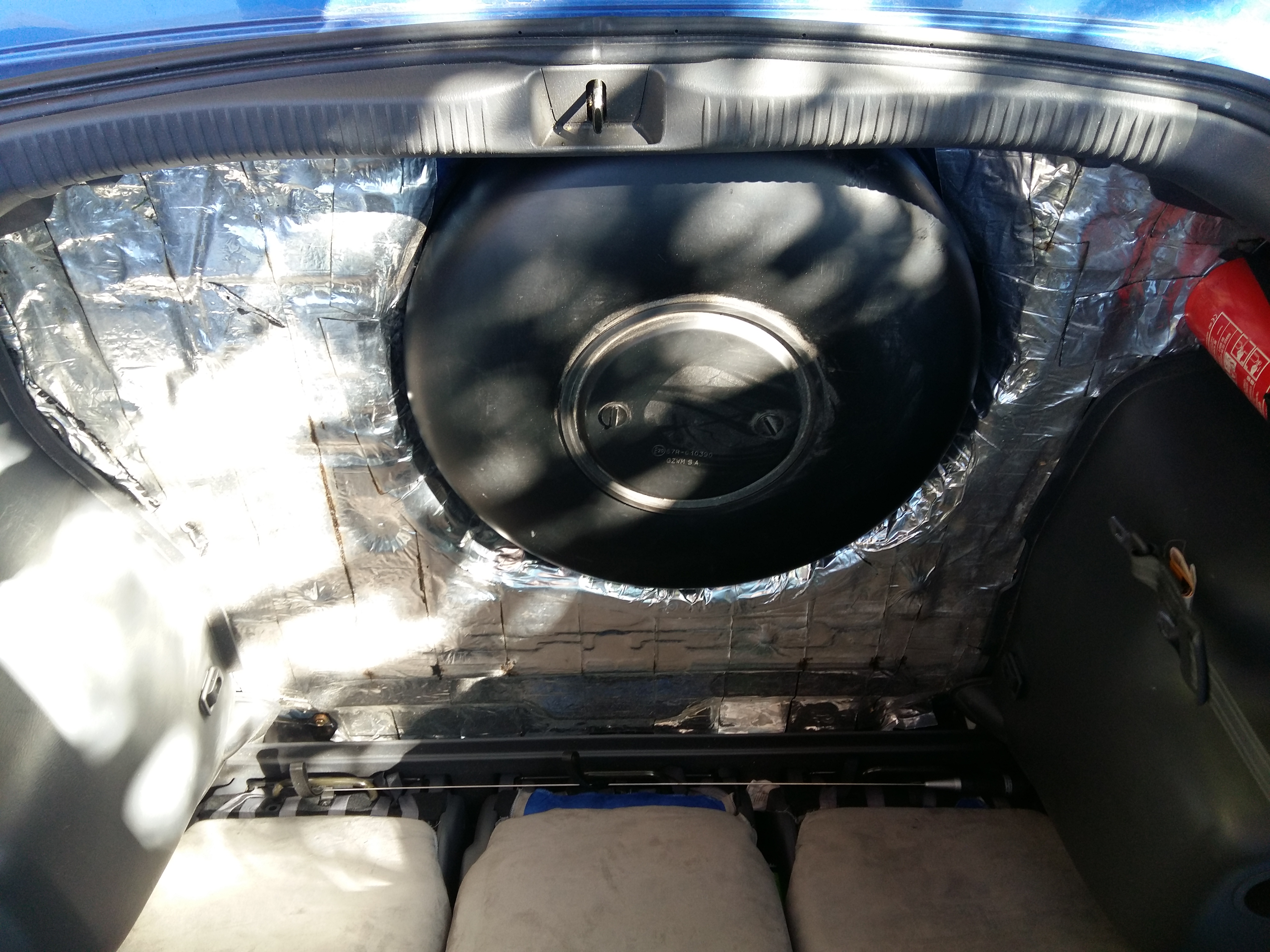

FOTORELACJA WYRÓWNYWANIE PODŁOGI BAGAŻNIKA ( wystająca butla LPG )
Materiał:
pianka kauczukowa 32 mm
https://www.bitmat.pl/Pianki-wygluszaja ... e-grubosci
nożyk
sznurek
marker

o fajny patent :) też się moze kiedyś skusze i ukradne pomysł bo mam ten sam problem :) a życzyłem sobie butle mniejsza ale na równi...

Dobry pomysł z wykorzystaniem tej pianki, która wyrównuje i zarazem wygłusza bagażnik. Ja w swojej zrobiłem parę lat temu z arkusza styropianu o gr. 3cm, ale teraz zapewne wykonałbym z takiej pianki. Styropian nie poddaje się i może się łamać pod większym ciężarem, no i nie ma takich właściwości wygłuszających jak pianka. Za pomysł wykorzystania materiału <spoko>
Jedynie widzę, że w tych najbardziej wystających miejscach na bokach z tyłu pewnie nie wystarczyło pianki i sztukowałeś, ale i tak jest ok.
