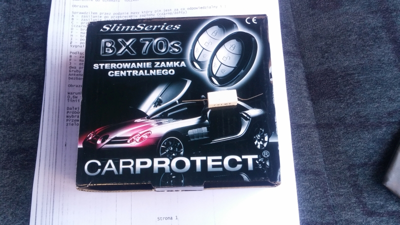

Zamontowany sterownik zamka centralnego Carprotect BX70s:
Dzięki poradnikowi kajola viewtopic.php?f=423&t=167054 wszystko sprawnie i szybko
Muszę tylko jeszcze kierunki podłączyć bo czasu nie starczyło
