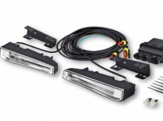

Problem jest bardziej złożony, zamontowałem światła marki Osram LEDriving LG z funkcją świateł postojowych, posiadają one sterownik Osrama którego nie będę podmieniał gdyż realizuje on nie tylko załączanie świateł ale też dba o odpowiednie zasilanie jak pewnie wiecie. Są tam 4 kabelki PLUS i MINUS do zasilenia modułu oraz dwa sterujące 1 do plusa po stacyjce a 2 do świateł pozycyjnych.
Założenie miało być proste: pokrętło świateł w pozycje AUTO, odpalam silnik świecą się dzienne – gdy nadchodzi zmrok zapalają się ksenony a światła dzienne przełączają się w opcje świateł pozycyjnych :) I TO DZIAŁA.
problemy – Plus po stacyjce ze skrzynki bezpiecznikowej znika dopiero po półtorej minucie przez co światła świecą się długo po odejściu od auta (troszkę obciachowo – jak bym chciał się nimi pochwalić) – wpadłem na pomysł by szeregowo w kabel sterujący z plusa po kluczyku wstawić automat załączający GDY WYKRYJE WYŻSZE NAPIĘCIE czyli po odpaleniu silnika, może się uda na pewno odpisze.
– Drugi problem to coś co mnie zaskoczyło BO W KOŃCU TO MARKOWY OSRAM przy wyłączonej stacyjce nie świecą się światła pozycyjne – a to już podstawa do nie przejścia przeglądu – ale z tym to zadzwonię do samego Osrama i się zapytam czemu tak jest.
Oczywiście czeka mnie jeszcze sprawdzenie czy wszystko dobrze podłączyłem ale raczej jestem pewien że jest dobrze

Postprzez adam_b96 » 2 lis 2014, 18:33
na dniach planują założyć światła LED. Jako że mam je w innych autach od 2006 roku mogę o nich powiedzieć sporo. na rynku mamy ich wiele rodzai.
Od razu ODRADZAM marki no-name.
1.Z czasem w nich padają sterowniki (mogą być zabudowane w lampie lub oddzielna puszka-BOX) lub padają poszczególne diody. W innych
2. Padają diody niskiej jakości – najczęściej chińskie. Albo całkiem nie świecą albo migają.
3. Szkła się rozszczelnią i są zaparowane – cała lampa przestaje działać w krótkim czasie.
W poprzednim aucie miałem philipsy za 190zł. Po dzwonie przodem w inne auto wyjąłem je i włożyłem do kolejnego auta. Są ekstra ale mają prostokątny kształt i nie wyglądają jak oryginalne/fabryczne oświetlenie.
Dodatkowo mają bardzo mocny strumień świetlny ( w górnej granicy dopuszczającej prawem) a w przepisach jest napisane jednoznacznie:
* Intensywność światła reflektora do jazdy dziennej od 400 do 1200 kandeli.
* Minimalna powierzchnia świetlna każdej lampy to 25 cm²
chińskie lampy które miałem kiedyś (za 110zł) świeciły marnie, więc po tym jak padało kilka diód wykorzystałem je na prostą latarkę do kanału w garażu :)
W chwili obecnej chcę kupić i zabudować w kratce przedniej tak żeby wyglądały jak oryginał. Ponieważ będę ingerował w "plaster miodu" lampy muszą być pewne i solidne. Wymiana ich przecież nie będzie możliwa ze względu na rożne wymiary kolejnych lamp.
Ze wzgledu na jakość, kształt i wygląd Postawię chyba na OSRAM DRL

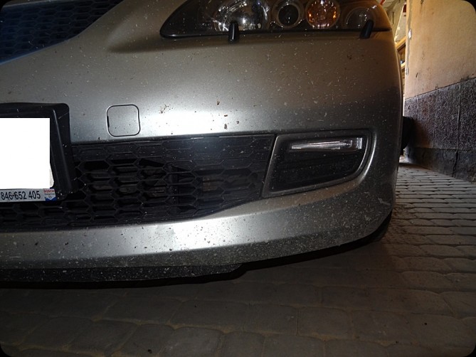

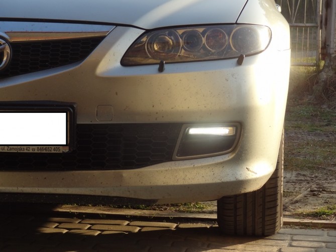

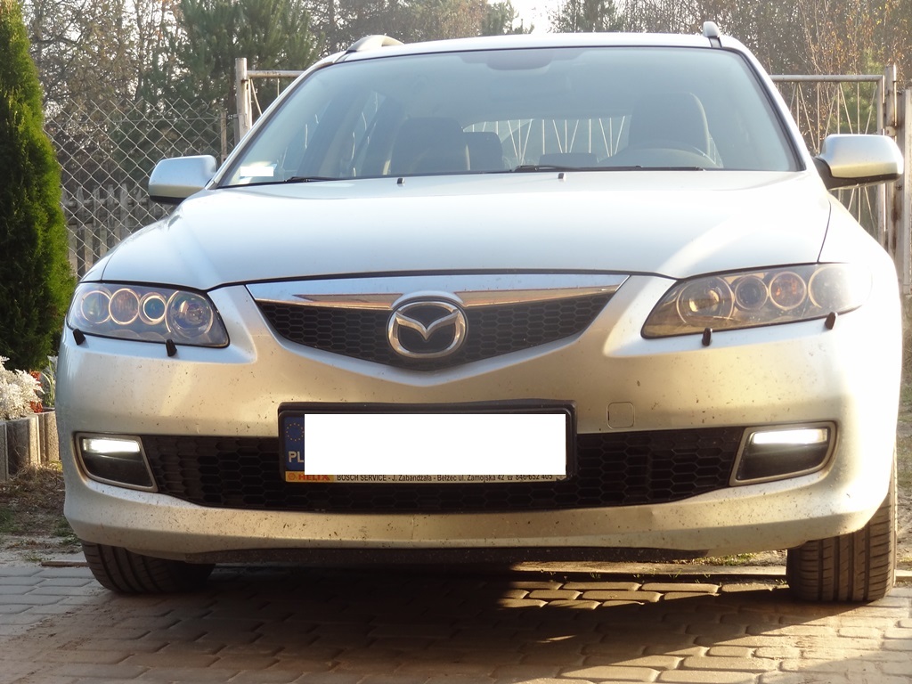

Postprzez piotruswie » 3 lis 2014, 13:32
Osram LEDriving LG którego zdjęcie umieścił kolega adam_b96 a ja dorzucam moje na aucie
Co do jakości wykonania i jasności świateł nie mogę nic zarzucić, należy jednak pamiętać że można je montować pod kątem 10stopni a zaślepka jest pod kątem 40stopni więc trzeba niestety zniszczyć troszkę piękną linie nadwozia Mazdunie co mi się niestety nie podoba :(
Jednak jak pamiętam światła kolegi dobrzyn22, widać na zdjęciu gdy auto stoi w bramie że światła walą po poboczu pozostawiając ciemne pole przed autem – to takiego czegoś w ogóle nie polecam.
co do info od xRafalx tak z tego miejsca wziąłem plus – ale powtarzam że moja Mazda podtrzymuje to napięcie jeszcze półtorej minuty po zgaszeniu silnika :( i nie pisz kolego (idealnie prostopadle do puki nie zerkniesz w oryginalną instrukcję Osram 10stopni ) lub dodaj słowo "tak mi się wydaje"
Brak świateł pozycyjnych załatwiam właśnie z działem technicznym firmy Osram panem Stachaczem to zaleta markowych świateł że nie pozostawiają klientów samym sobie

Postprzez dobrzyn22 » 3 lis 2014, 18:58
piotruswie napisał(a):Jednak jak pamiętam światła kolegi dobrzyn22, widać na zdjęciu gdy auto stoi w bramie że światła walą po poboczu pozostawiając ciemne pole przed autem – to takiego czegoś w ogóle nie polecam.
zgadza się, że światła dają najmocniejszą wiązkę lekko na bok, ale uwierz- na wprost (dzięki bardzo dobrym odbłyśnikom) jest również wystarczająco światła.Zaletą akurat tych jest to, że światło jest intensywne.
Uważam że światła tak zamontowane spełniają idealnie f-cje zarówno estetyczne, jak i praktyczne i nie mogę mieć żadnych zastrzeżeń

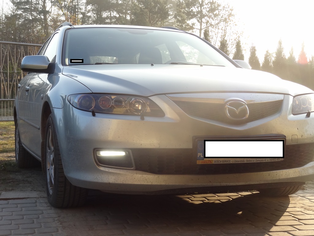

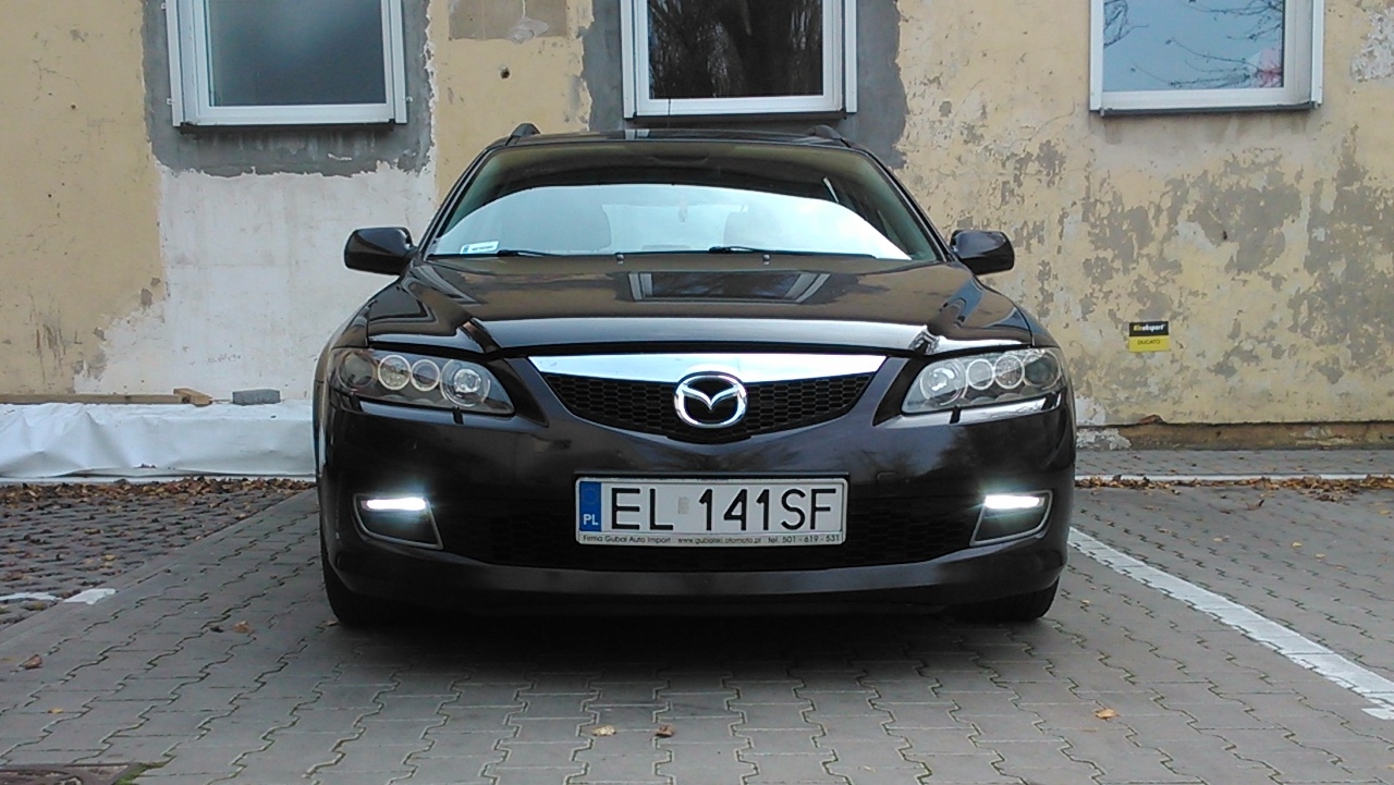

Postprzez adam_b96 » 3 lis 2014, 21:17
odpowiedź
Panowie ja u siebie zamontowałem lewa z prawą na zmianę jak u Ciebie. Robiłem testy w nocy przed ścianą i wydało mi się to optymalne
Dodatkowo moim zdaniem ładniej wygląda bo grubsza część lampy jest na zewnątrz auta i zwęża się ku przodowi.
W załączniku zdjęcia. Efekt jest o niebo lepszy niż na zdjęciach, bo aparat cyfrowo trochę zaniża efekty świetlne.

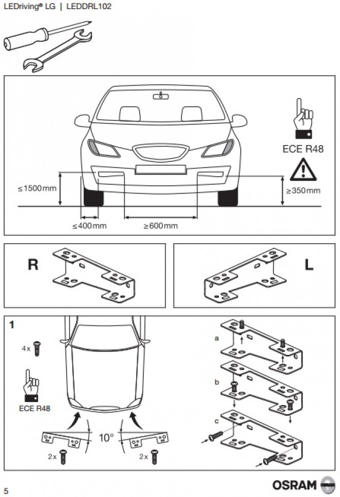

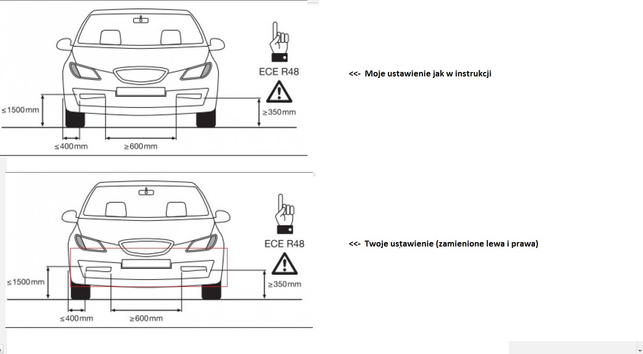

Postprzez piotruswie » 20 lis 2014, 10:48
Wiem że lampy twoje mają homologacją ale ona określa nie tylko wykonanie lampy, materiały ilość światła i masę innych parametrów o których pewnie nie mamy pojęcia, ale też sposób montażu (w przeciwnym wypadku ludzie zaczęli by montować te lampy na dachu w lusterkach czy pod przednią szybą)
Przesyłam ci rysunek który w przypadku moich lamp nakazuje montaż pod kątem 10stopni i jak widzisz nie ma widełek od-do tylko 10stopni, jak widzisz widnieje obok paluszek który oznacza że tylko taki sposób zamocowania spełnia w przypadku tych lamp normę ECE R48.
Pamiętaj że światła do jazdy dziennej muszą być widoczne w dzień a nie w nocy, w czerwcowe popołudnie twoje lampki już nie będą tak widoczne jak na tej piaszczystej drodze w nocy. I nie Tobie ani Mnie decydować czy przy takim zamocowaniu dają wystarczająco dużo światła.
przecież to światła dzienne a nie doświetlanie zakrętów :)

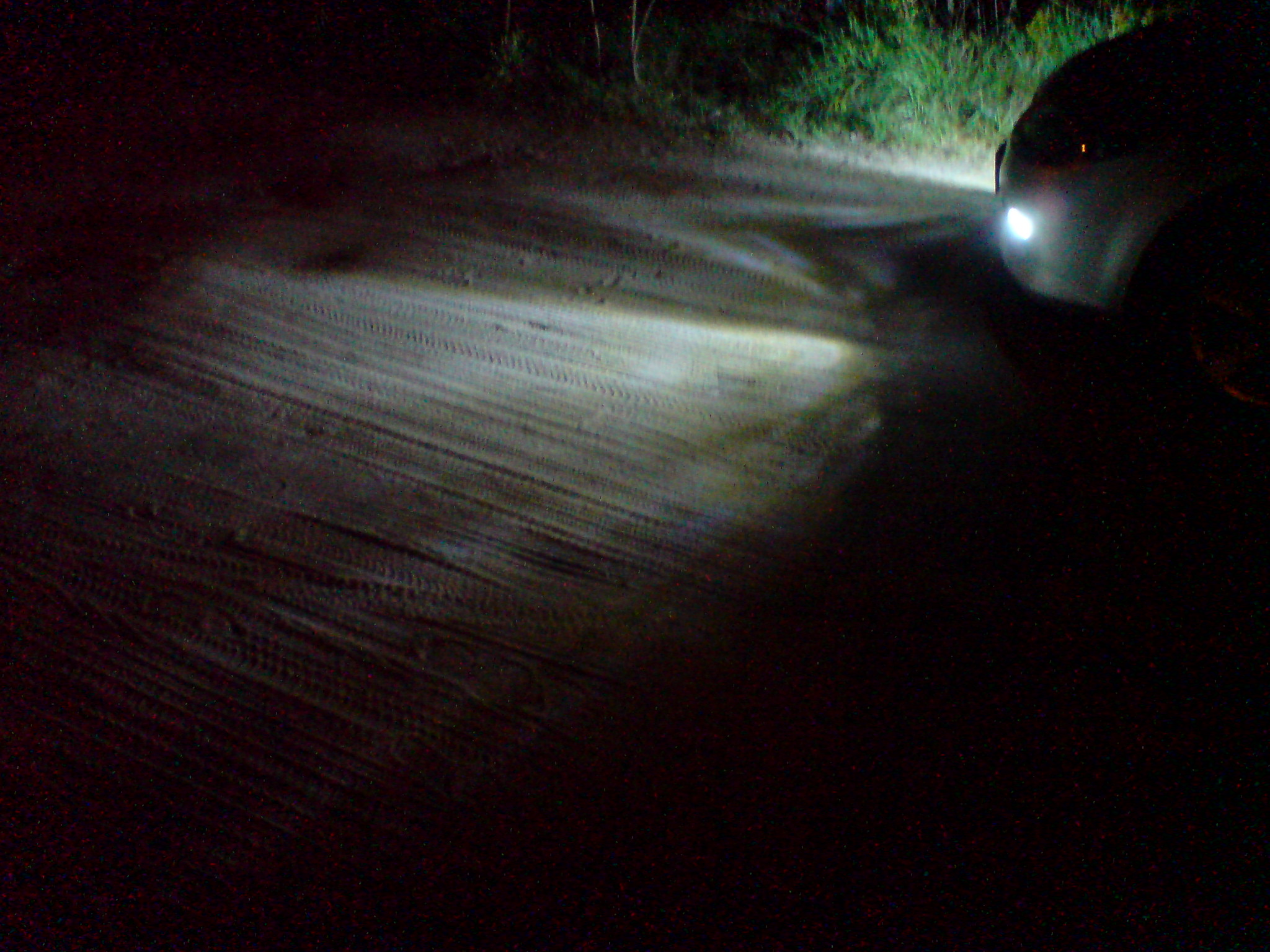

Postprzez adam_b96 » 20 lis 2014, 12:31
no właśnie o tym mówię.
zdjęcie z kilku postów powyżej i ta piaszczysta droga w nocy to nie moje zdjęcie – pomimo że auto i kolor podobny. Tam nie ma pokazanych moich świateł i ich świecenia w nocy.
Czy Ty Kolego nie masz ich założonych na odwrót??
spójrz na rysunek powyżej. Przedstawia wygląd lamp. To samo jest w instrukcji którą napisałeś.
u mnie szerszą stroną lampy są na zewnątrz ze zwężeniem do środka. U ciebie jest na odwrót czyli szerokim do środka i węższym na zewnątrz.
