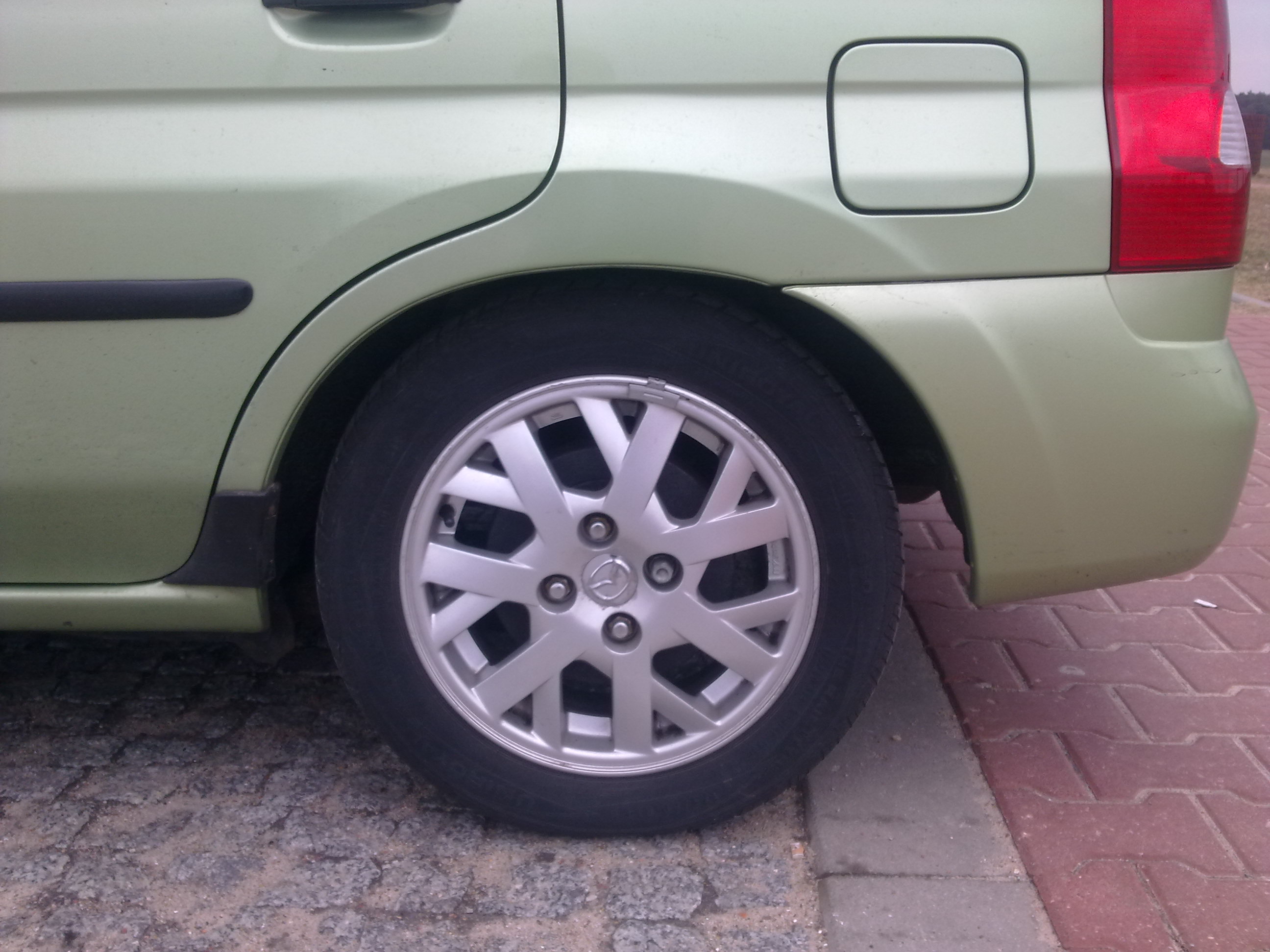

– alufegi oryginalne 14"
– opony Uniroyal Rain Expert 175/60/R14 (2013)przód
– opony Uniroyal Rain Expert 175/60/R14 tył podobno model staszy
