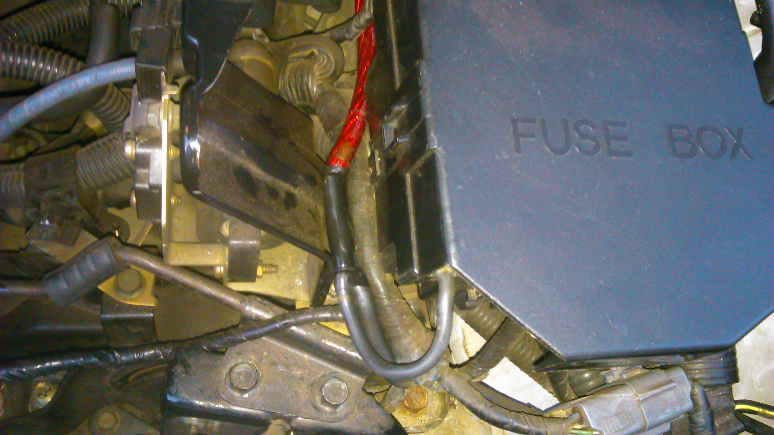

Postprzez Crenshaw » 12 lut 2014, 19:38
Zrobiłem kilka fotek, co prawda telefonem, więc jakość jest tragiczna, ale widać co trzeba.
Tak więc akumulator jest już w bagażniku, stoi na oryginalnej podstawce, ale planuję jeszcze wykombinować jakieś porządniejsze mocowanie, np przypiąć go jakimś paskiem, żeby nawet podczas wypadku się nie przemieścił. Kable są połączone miedzianymi tulejami zaciskowymi, więc myślę, że jest profi. Jedyne do czego mam obawy, to to, że kabel masowy przykręciłem pod rozpórkę, słyszałem od kogoś, że powinien być przykręcony do bloku silnika, jednak wszystko działa jak należy, więc na razie tak zostaje, potestuję to i zobaczymy.
Tutaj kilka fotek z prac końcowych (mam nadzieję) nad CAI, będzie to już trzecia przeróbka <spoko>
wszystko pomalowane, podocinane i gotowe do montażu.

Postprzez rafał88 » 12 lut 2014, 19:46
Crenshaw napisał(a):Zrobiłem kilka fotek, co prawda telefonem, więc jakość jest tragiczna, ale widać co trzeba.
Tak więc akumulator jest już w bagażniku, stoi na oryginalnej podstawce, ale planuję jeszcze wykombinować jakieś porządniejsze mocowanie, np przypiąć go jakimś paskiem, zeby nawet podczas wypadku się nie przemieścił.eby nawet podczas wypadku się nie przemieścił.
Odpukaj <cisza>
<spoko>
Postprzez freezoneq » 12 lut 2014, 21:07
Nawet oryginalnie masa nie jest podłączona do bloku silnika. Oczywiście silnik jest połączony przewodem z karoserią, stąd czerpie masę. Wyprowadziłeś masę na karoserię więc wszystko si <spoko>

Postprzez ptaszek775 » 12 lut 2014, 21:41
Silnik czerpie mase i tlumik powinien
z prawej strony a Ty masz tlumik swojej produkcji ;)
Dobrze jest.Dziala to bedzie dzialac
Mocowanie aku zrob jak w niektorych autach z jednej strony rancik aku w blaszke a z drugiej przykrecana mniejsza blaszka
albo sejkol ma takie haczyki na dole a z gwintem na gorze . plaskownik cienki na gornej czesci aku i z obu stron dokrecasz go dociskajac do dolu. nie ma opcji na latanie

Postprzez Crenshaw » 12 lut 2014, 21:49
no mam takie haczyki przecież od oryginalnego mocowania, tylko, żeby je założyć to bym musiał wywiercić otwór w karoserii, żeby zaczepić o niego te haczyki, a tego wolę uniknąć.

Postprzez ptaszek775 » 12 lut 2014, 22:08
Yhy
to pozostaje przyspawac ;D
albo wiercic i za konserwowac
bo pas sciagajacy to troche dziwnie mi sie wydaje
