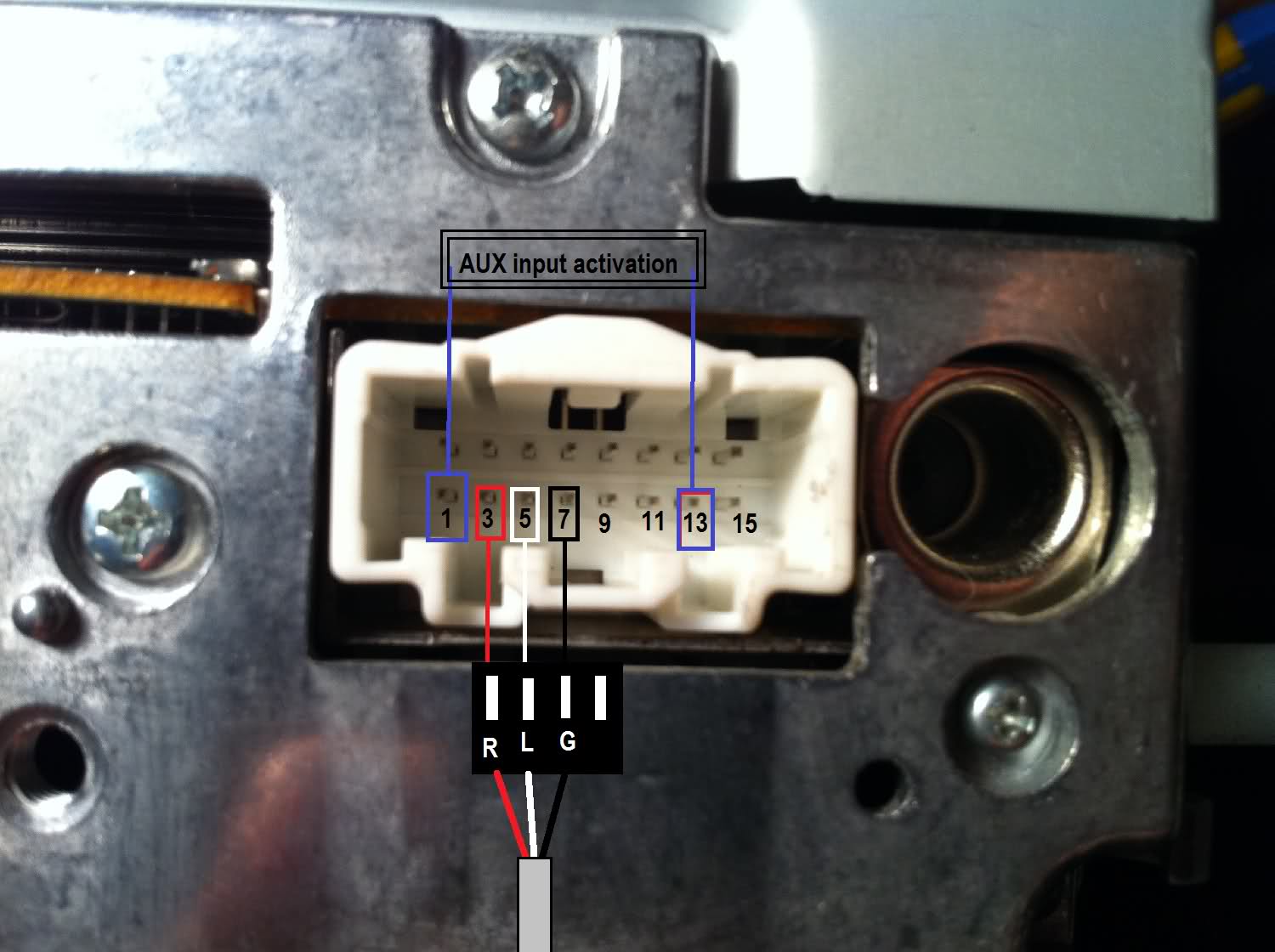

2.Demontujecie wasze radio z M6 i macie taki widok ,interesuje nas złącze zaznaczone na czerwono,a dokładnie dolny rząd pin'ów:
3.W dolny rząd pinów wpinacie mój kabelek napisem AUX-IN M6 do góry jak na zdjęciu poniżej:
I to wszystko,po wciśnięciu przycisku "MEDIA macie wejście AUX z dowolnego źródła przez jack 3,5mm!!!

Odnośnie AUX in, to faktycznie w autach po lifcie 06-08 jest to bajecznie łatwe i jak ktoś ma lutownicę i trochę chęci zrobi taki kabelek bez problemu. Fajny opis jest tu http://forum.mazda6club.com/electrical- ... ystem.html

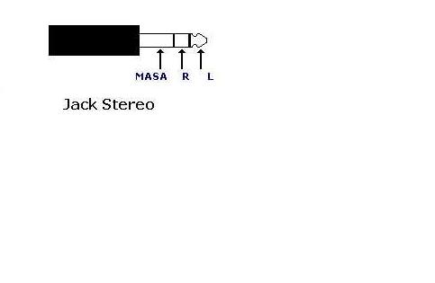

Może będziecie wiedzieli jak mi pomóc. Zrobiłem kabelek tak jak tutaj:
niestety po podłączeniu odtwarzacza mp3, telefonu gra tylko lewy głośnik a prawy jest cicho. Po zwarciu Lewego i Prawego sygnału działają oba głośniki. Może gniazdo kupiłem nie to co trzeba?
już wiem, kupiłem gniazdo mono :)

Postprzez Zdzirson » 24 gru 2013, 23:54
Miałem to samo. Po zwarciu to działały oba kanały, a tak to jeden.
Ogólnie to gniazdo jest jakieś do <dupa>
Kup inne gniazdko, ja kupiłem takie:

Postprzez abudabdi » 25 maja 2014, 10:40
Tutaj jest ładnie to pokazane co z czy więc każdy może zrobić sobie taki kabelek <czarodziej>
AUX input activacjon – robimy mostek (po prostu łączymy )
R – prawy kanał audio
l – lewy kanał audio
G – masa
