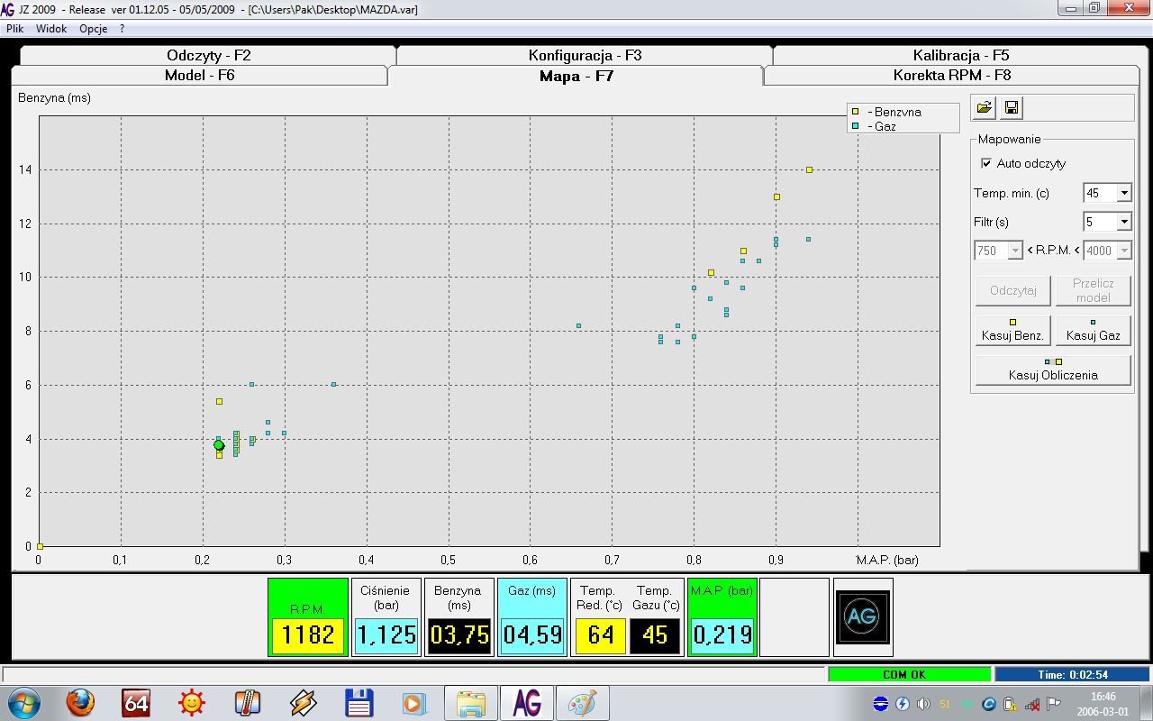

Witam.chwile mnie nie było mazda cały czas jeździła punktów trochę nazbierała zacznę od początku
pierwsze co zrobiłem to update firmware na tego zj-2009 brakowało mi paru opcji do mapowania na początku chciałem zrobić kalibracje ciężko mi było ją utrzymać na obrotach na 5 razy raz mi wyszło na końcu pojawił się komunikat powiększ dysze wcześniej na starym sofcie bez problemu przechodziło
musiałem ręcznie zjechać OFFSET z 5.0 na 0.8 chodziła tragicznie można tak zjechać ręcznie czy jest konieczne rozwiercanie dysz??
mapkę już jakąś mam teraz kliknąć na Model i przelicz

To jest mapka ? To jest smiech na sali. Najpierw przeczytaj z 10 razy instrukcje i poszukaj jak powinna wygladac zebrana mapa oraz jak ja zbierac (te same warunki).

Tu nie chodzi o to zeby jezdzic caly weekend bo mape mozna zebrac w 10km. Te 3,5 – 3,75 tzn w takim zakresie faluje na samej benzynie ? Zakres jest taki sam jak przy pracy na gazie ?
Przemek323c
Porownaj czas wtrysku benzyny(czarno-zolty) przy pracy na benzynie i ten sam czas przy pracy na gazie bo tylko on nas na razie interesuje.
