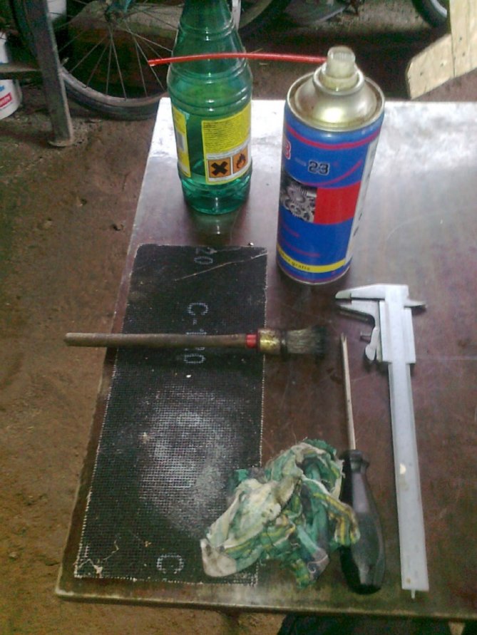

Przygotowujemy potrzebne narzędzia
Śrubokręt + , papier ścierny, szmatki, rozpuszczalnik, WD-40, ( w moim przypadku zamiennik SB-23), suwmiarkę i co tam jeszcze będzie komu potrzebne.

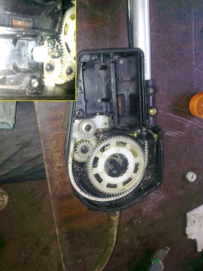

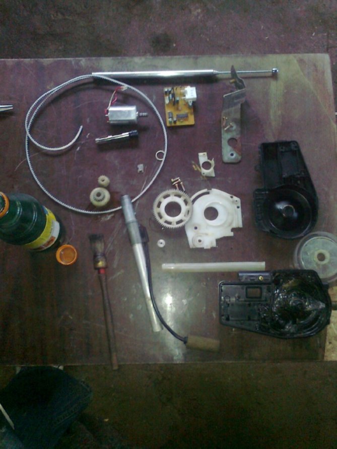

Antenę rozkręcamy na części pierwsze w celu jej dokładnego wyczyszczenia oraz wydostania trybu, który jest sprawcą źle działającej anteny.
Bat anteny warto dobrze wyczyścić aby stawiał minimalny opór podczas wysuwania i żeby lekko chodziła

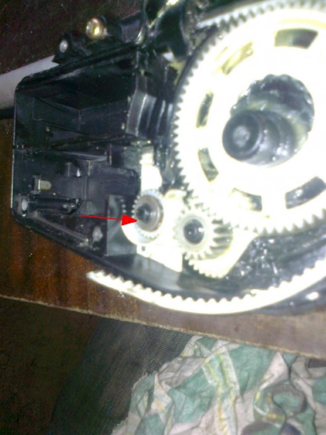

A oto i winowajca

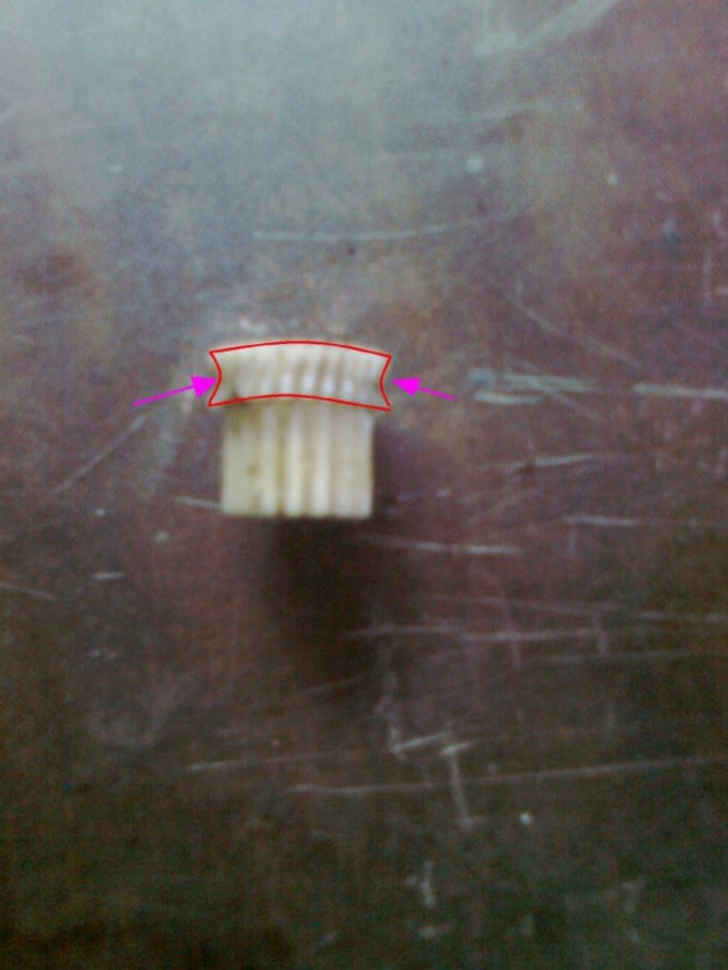

Łuki, które zaznaczyłem to profil tryba zużytego przez tryb ślimakowy silniczka.

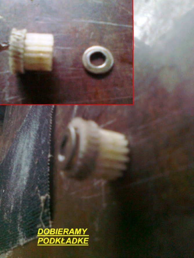

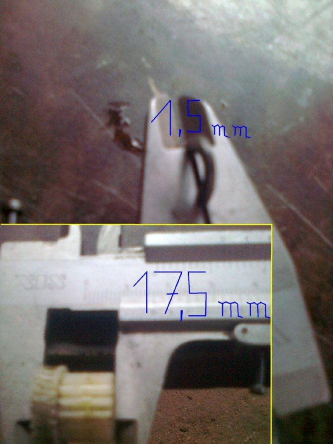

Teraz najważniejsze: dobieramy podkładkę o grubości 1,5mm i nie większej średnicy niż trybik aby po nałożeniu podkładki na niego nie były zakrywane ząbki jak na zdjęciu
Wymiary trybu przed dotarciem oraz wymiar podkładki

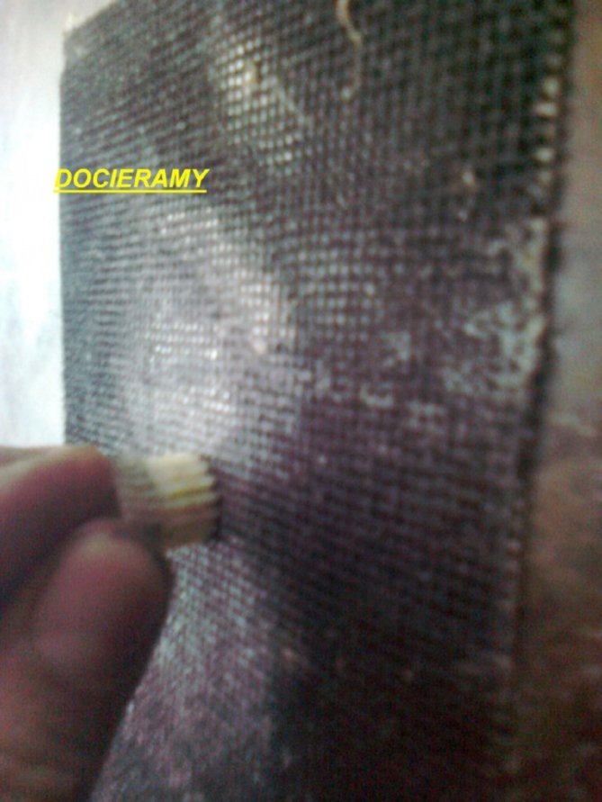

Następnie tryb ścieramy na papierze ściernym ze strony mniejszej średnicy o grubość podkładki tj 1,5mm
Po dotarciu tryb powinien mieć wysokość ok16mm

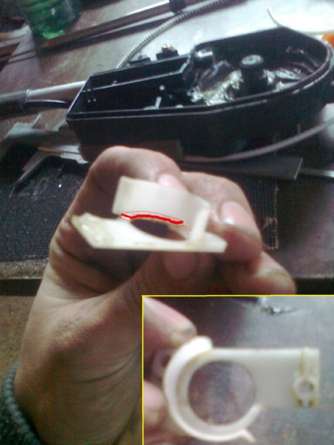

Musimy jeszcze zmodyfikować poniższy element plastikowy tzn w miejscu zaznaczenia czerwoną grubą kreską trzeba usunąć warstwę plastiku aby tryb, który dotarliśmy mógł się głębiej schować
Dopasowujemy tak element aby po włożeniu trybu na swoje miejsce obracał się bez oporów

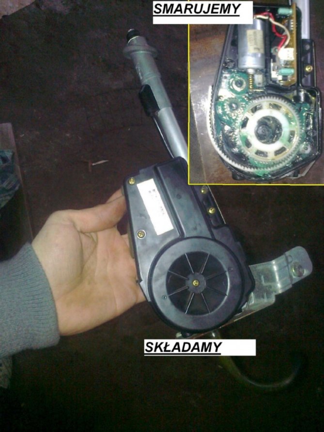

Po włożeniu trybu częścią która była docierana i przykryciu go podkładką składamy mechanizm anteny
Smarowanie i składanie anteny do "kupy"
NIE ZAPOMNIJMY O WŁOŻENIU PODKŁADKI BO ONA SPEŁNIA ROLE DYSTANSU, KTÓRY POWODUJE PRZESUNIĘCIE TRYBU WZGLĘDEM ŚLIMAKA, KTÓRY BĘDZIE PRACOWAŁ PO NIEZUŻYTEJ CZĘŚCI TRYBU.
W rezultacie otrzymujemy działającą antenę.
