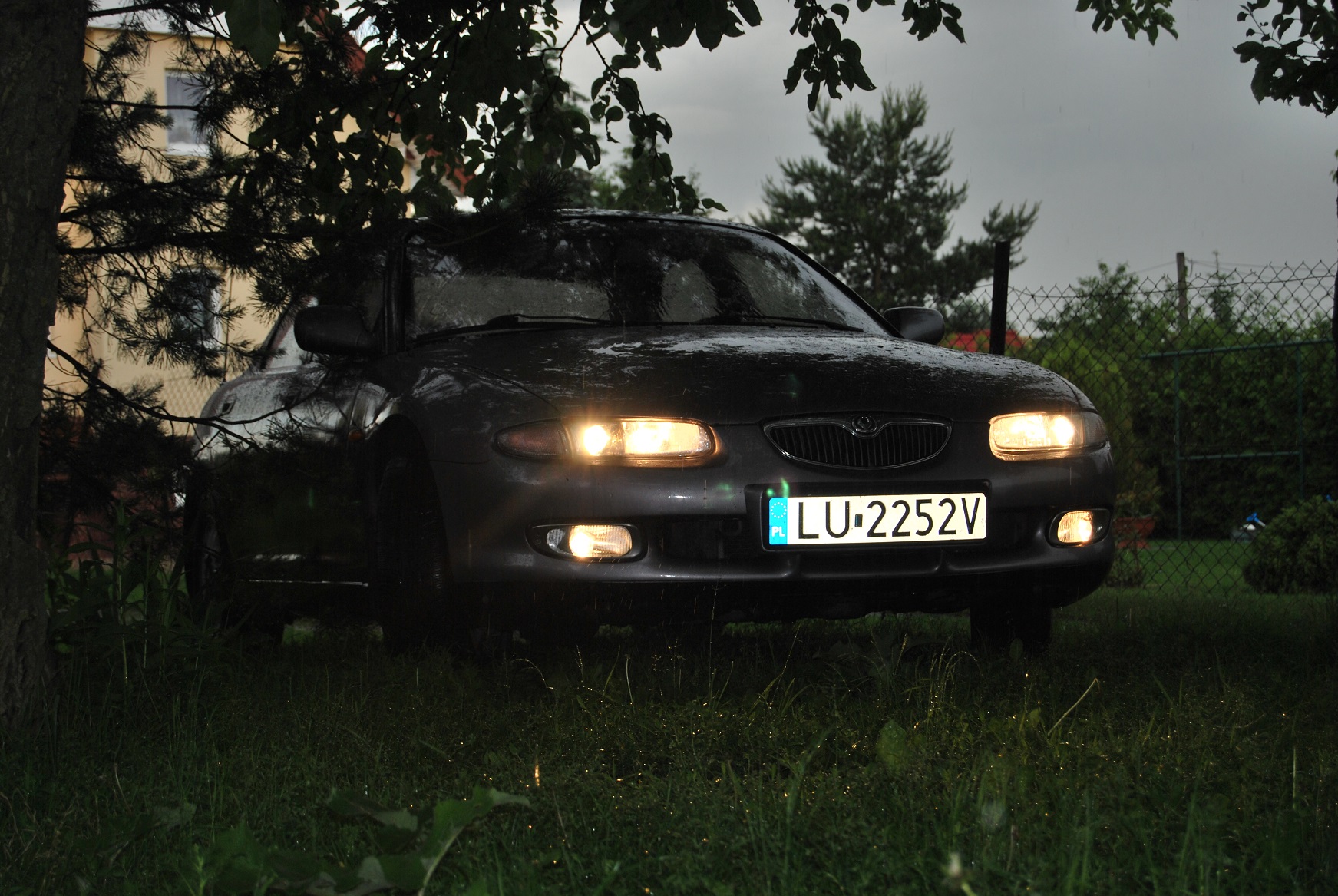

Dopisano 5 cze 2013, 20:17:
Pogoda mi dziś nie dopisała.. tu na chwile przed burzą ;D

Tak jak mówiłem, wskoczyły alu ramki i nowe podświetlenie
tak wiem, nie podświetla mi temp, bo nie mogłem znaleźć odpowiedniej diody ale już 4 szt r5 t5 w1,2w kupiłem jak dojdą to dołoże, dorzuce jeszcze chyba 2 dodatkowe i dorzuce fote
efekt jest niezły ale to jeszcze nie to czego oczekiwałem

Zdjęcie nie oddaje całego uroku, w rzeczywistości wygląda fajniej
