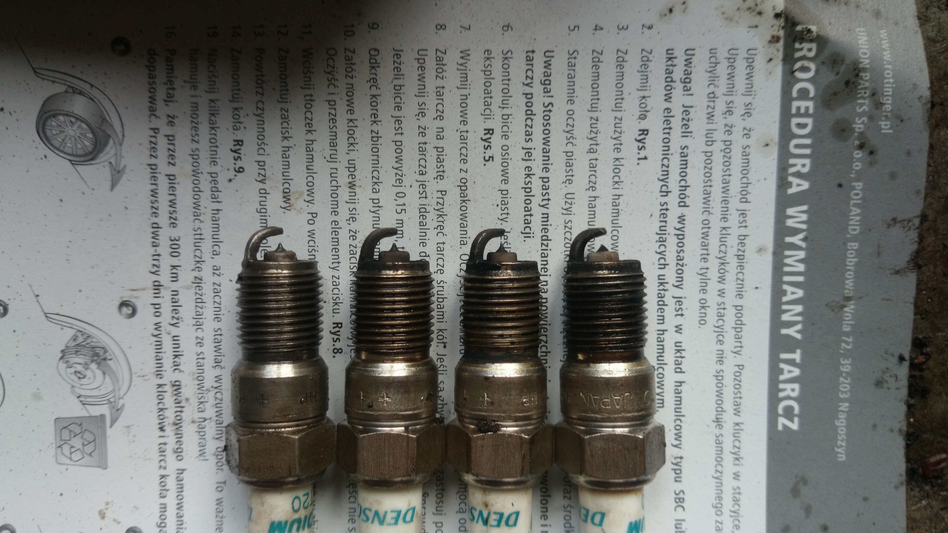

» eksploatka (olej, świece, filtry itd z tego co potrzebne) – zrobione

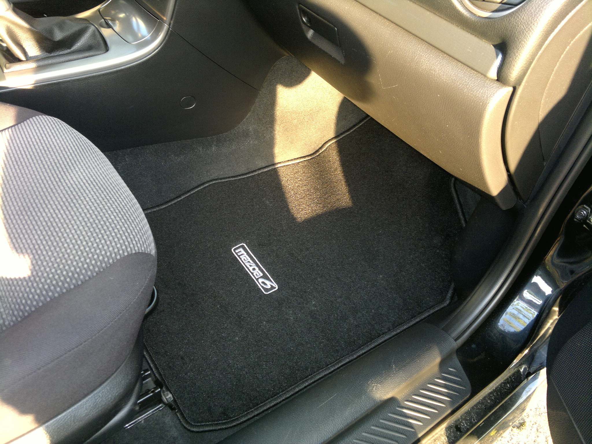

» 2013.05.19 siatka do bagażnika oraz nowe dywaniki z Fox Rzeszów

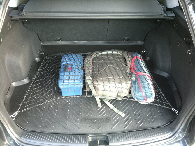

» 2013.06.12 mały mod siatki w bagażniku na opcję torby z przegrodą

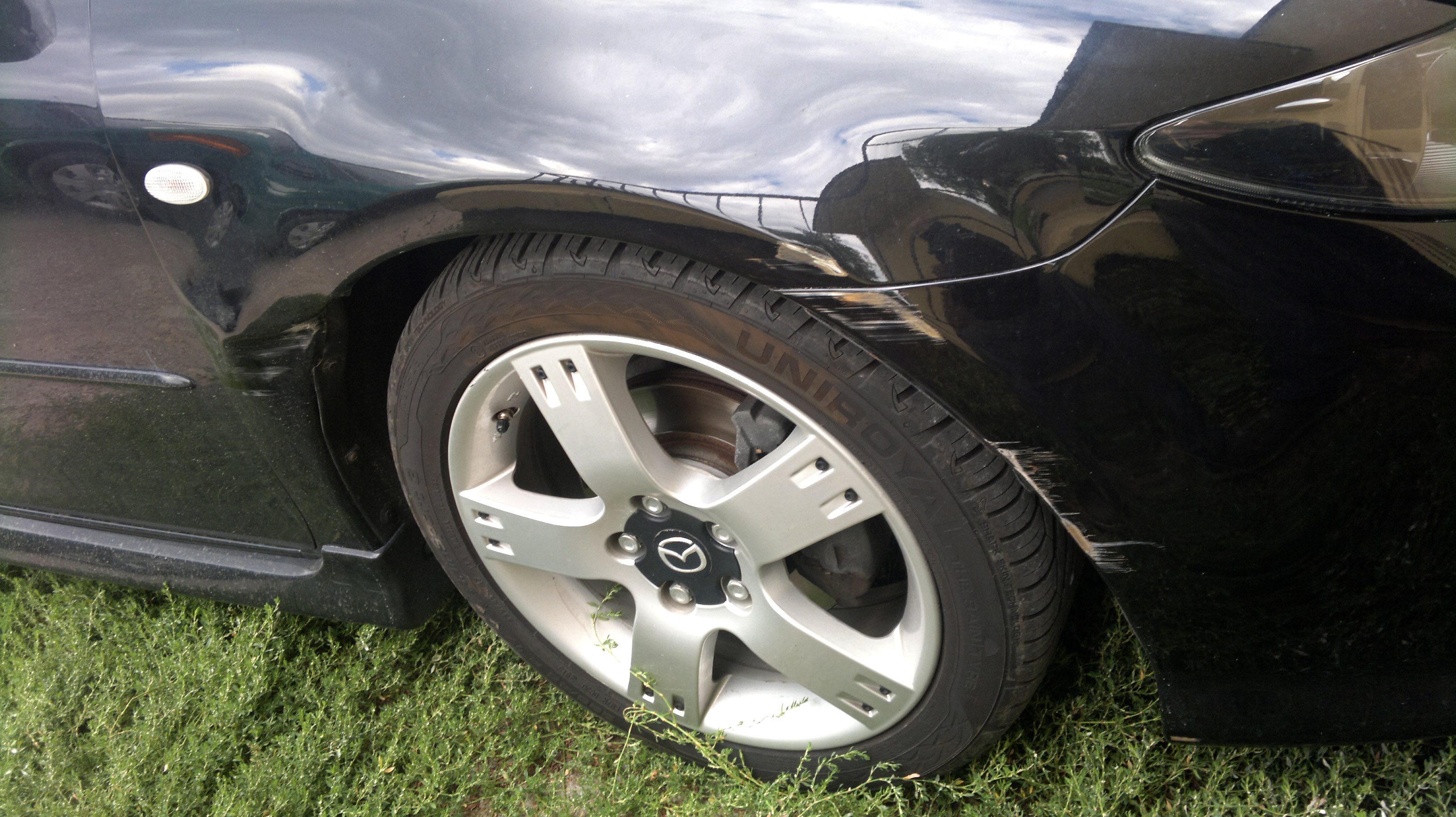

» 2013.08.07 malutkie bum :( obcierka parkingowa na dodatek z mojej winy ...
» 2013.09.28 spot regionu warmińsko-mazurskiego@olsztyn
foty by zemoj & cichy_86
» 2013.10.12 szkoda parkingowa usunięta, madzia znów jest piekielnie śliczna i ponętna ;> malowane w sumie 6 elementów: zderzak przód, lewe przednie nadkole, lewe drzwi przód, lewe drzwi tył, lewe nadkole tył, tylny zderzak. Dodatkowo przednie lewe nadkole zostało wymienione na nowe, ponieważ nie chciałem żeby stare było szpachlowane. Na szczęście MTU zapłaciło za wszystko xD

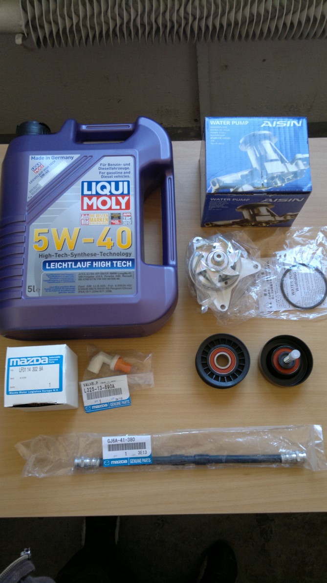

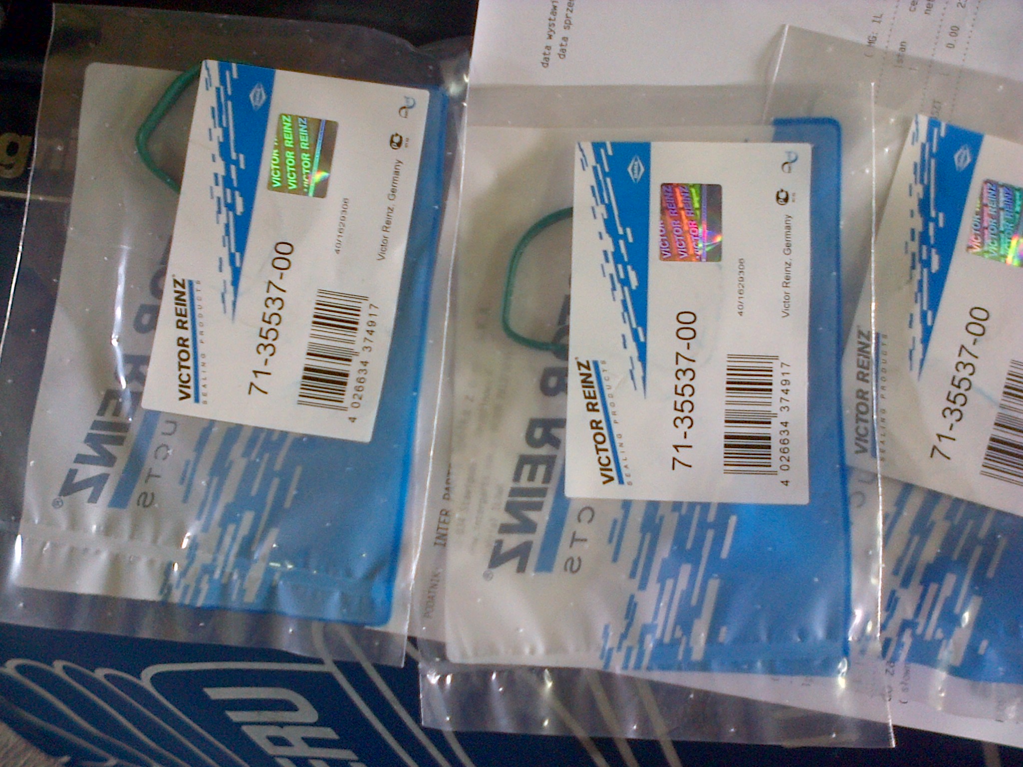

Celem była wymiana zaworu PCV. W sumie zostały również wymienione:
– Zawór PCV OE Mazda
– Olej LiquiMoly Synthoil HighTech 5W40
– Filtr oleju OE Mazda
– Przewód sprzęgła OE Mazda
– Pompa wody AISIN
– Rolka napinacza paska osprzętu OEM Japan (łożyska NTN)
– Rolka prowadząca paska osprzętu OEM Japan (łożyska NTN)
– Uszczelki kolektora ssącego Victor Reinz (Ford ;))

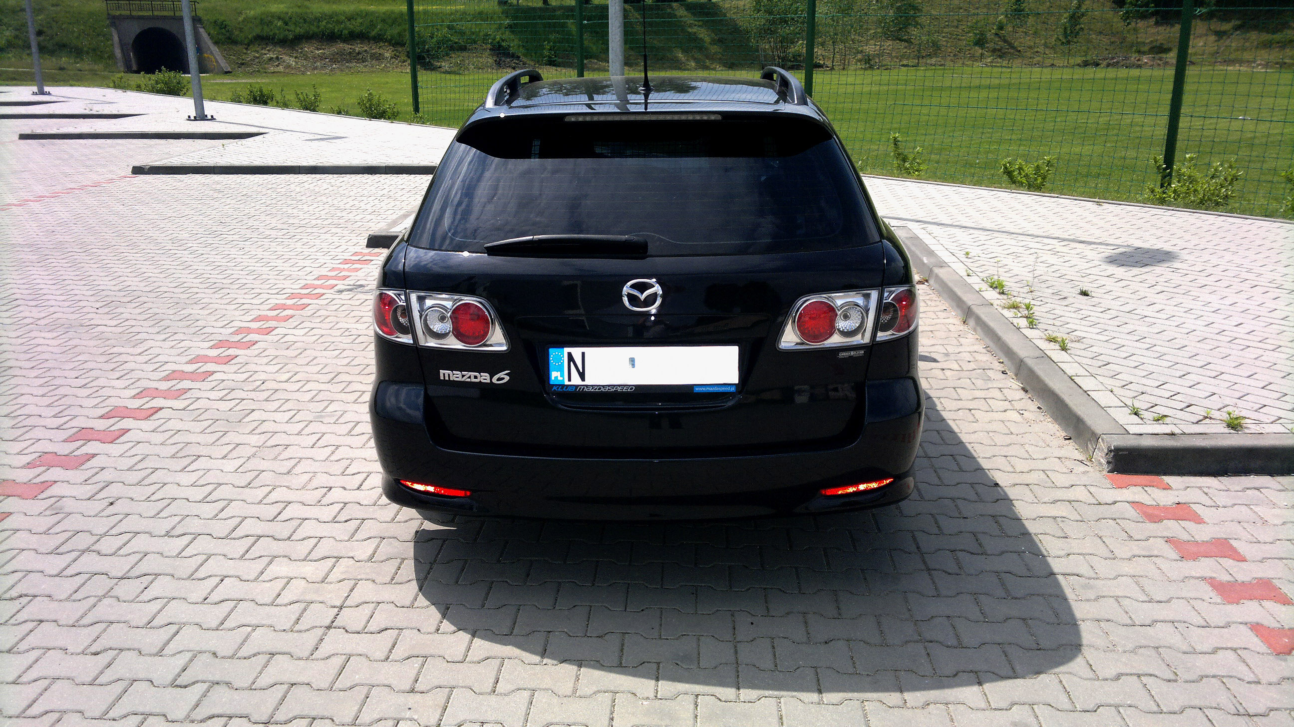

» 2014.05.12 @ 172425km założone JDM grill oraz tylne lampy

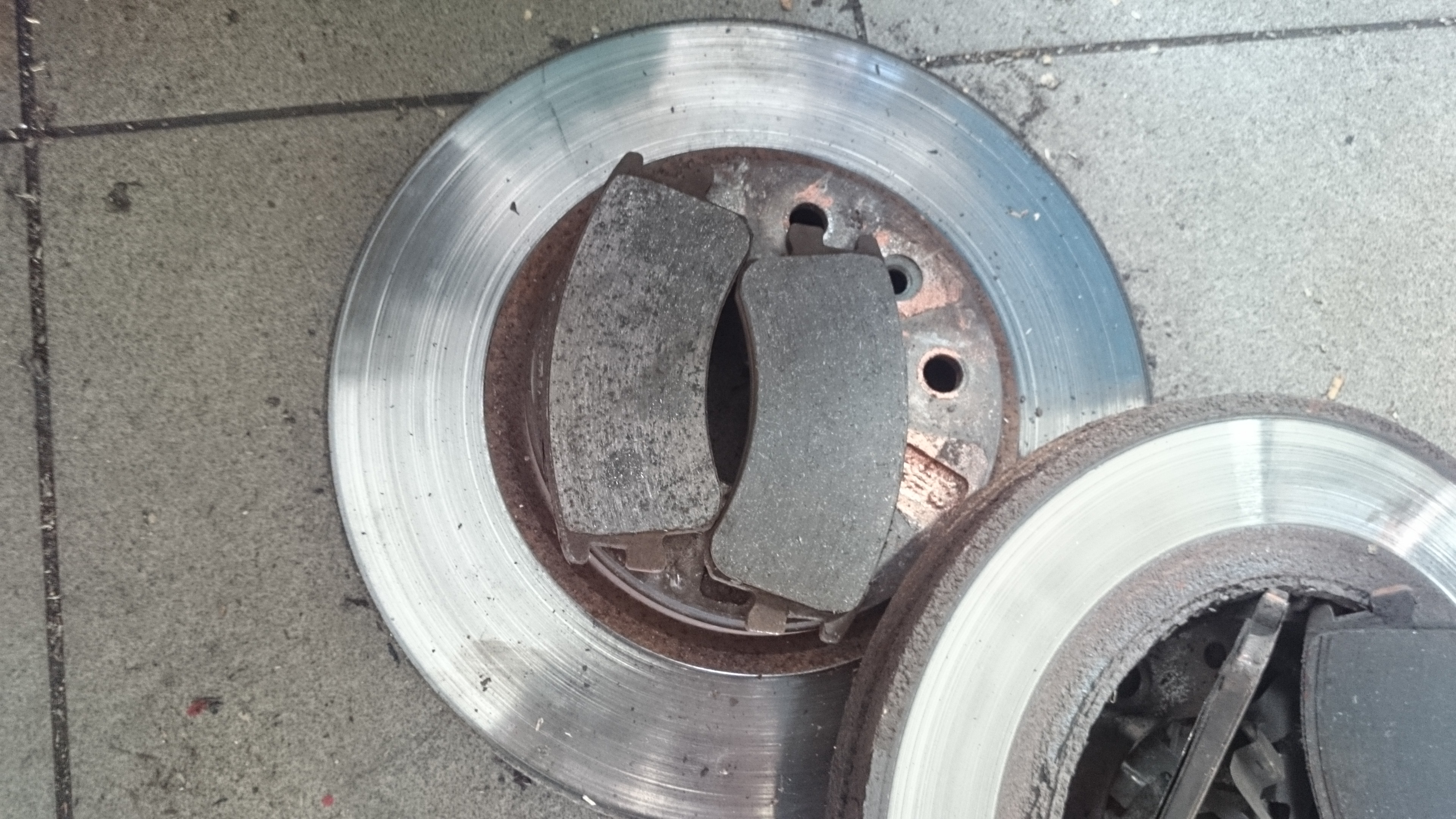

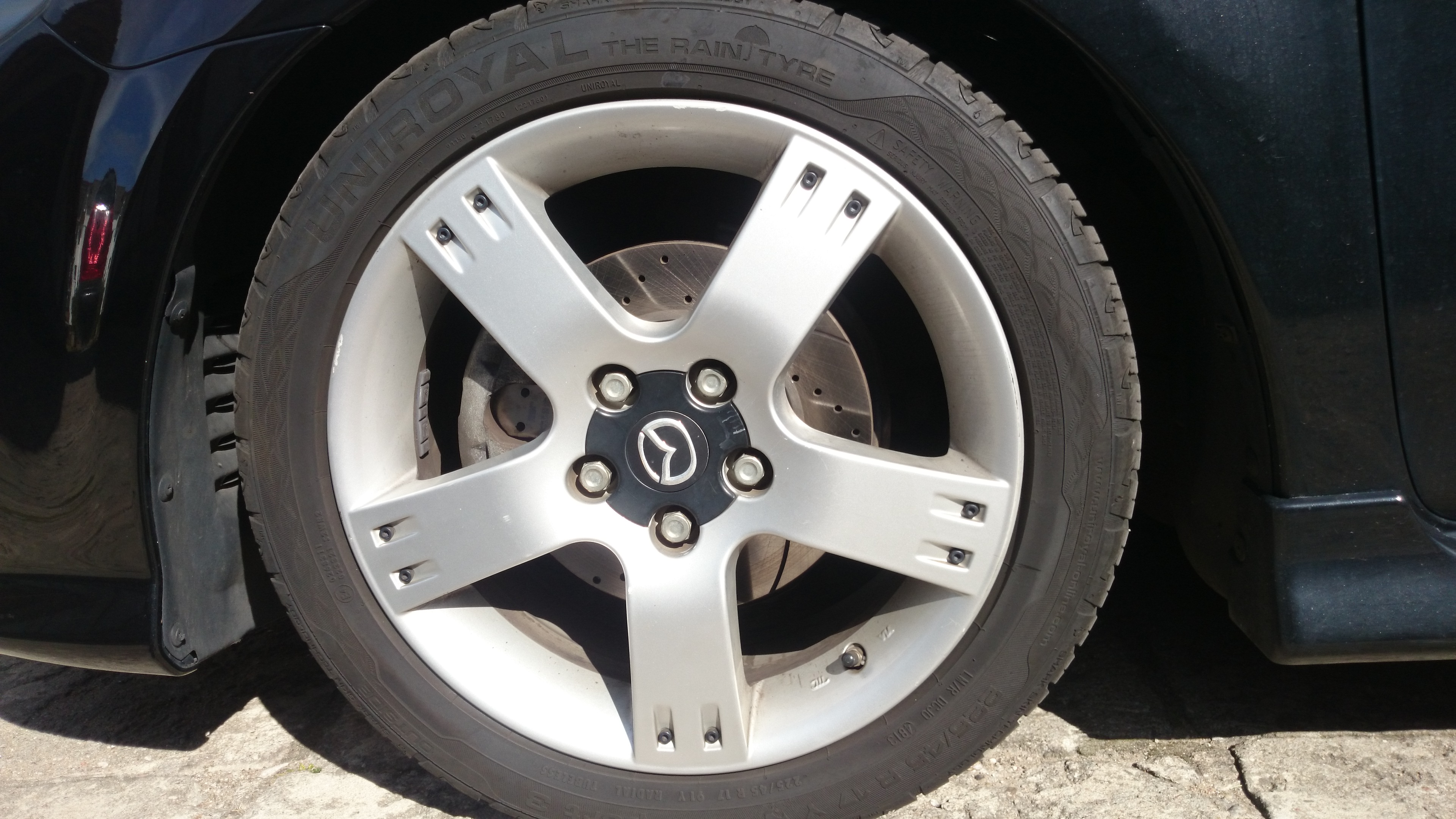

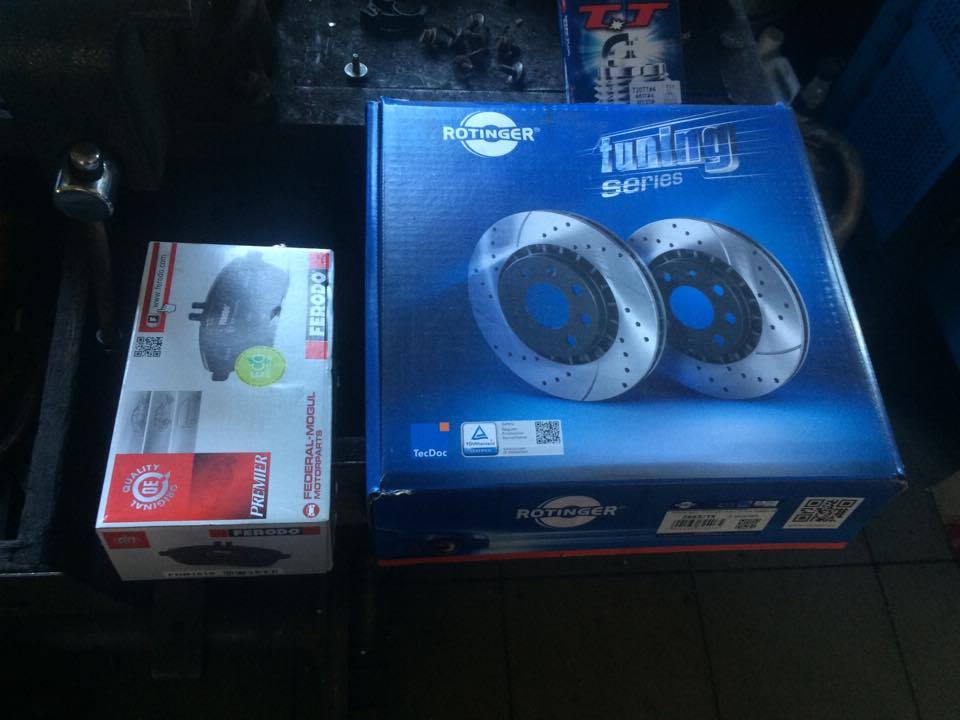

» 2014.05.16 @ 172486km wymiana tylnych klocków hamulcowych Ferodo FDB1721, zawierające w zestawie sprężynki rozprężne.

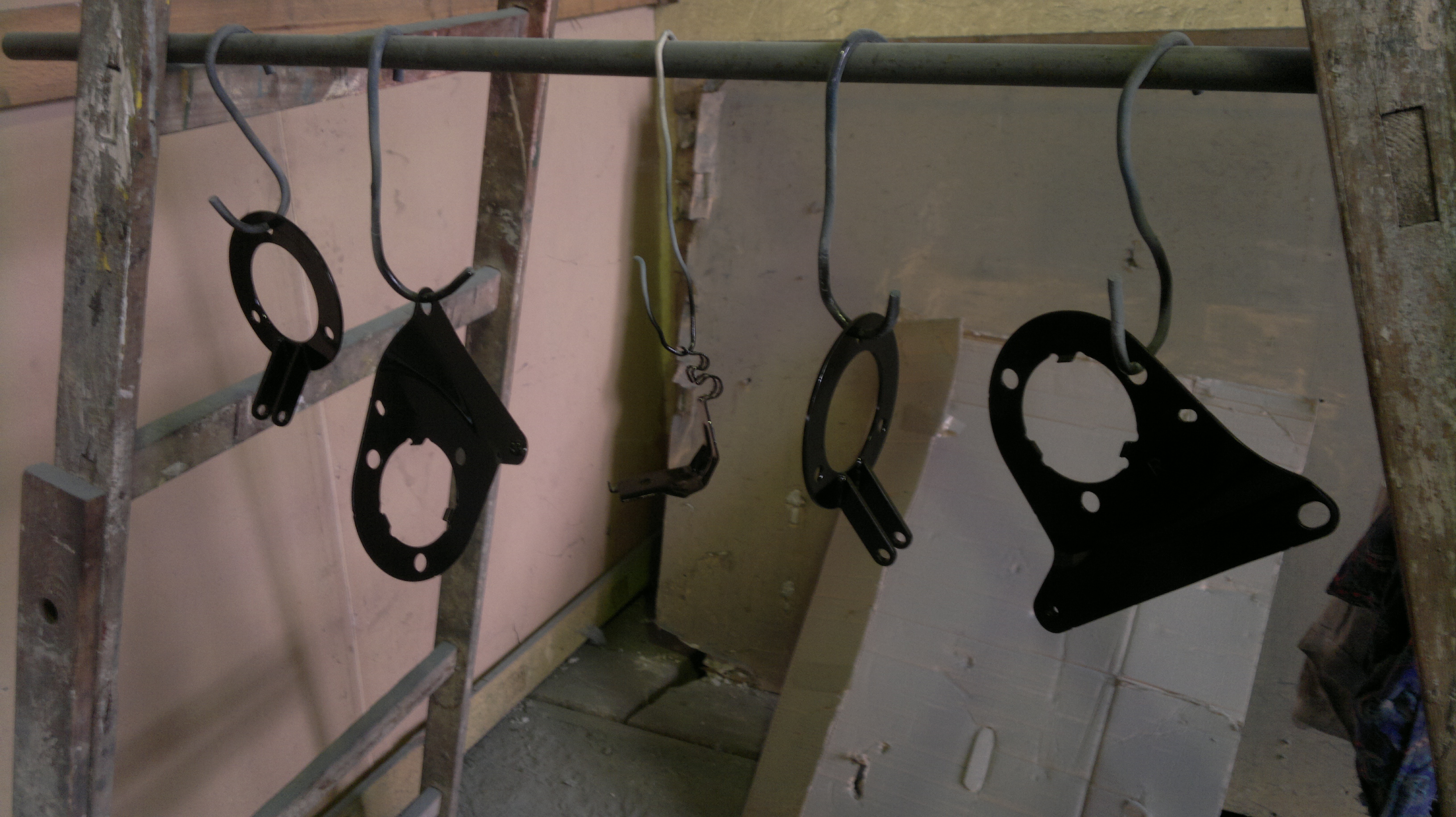

» 2014.08.22 @ 175348km odświeżenie mocowań kielichów, samych kielichów na wierzchu oraz uchwyt linek przyśpieszenia:
Elementy zostały wypiaskowane:
Póżniej nałożony podkład epoxydowy i farba
I na koniec rozpórka na aucie.

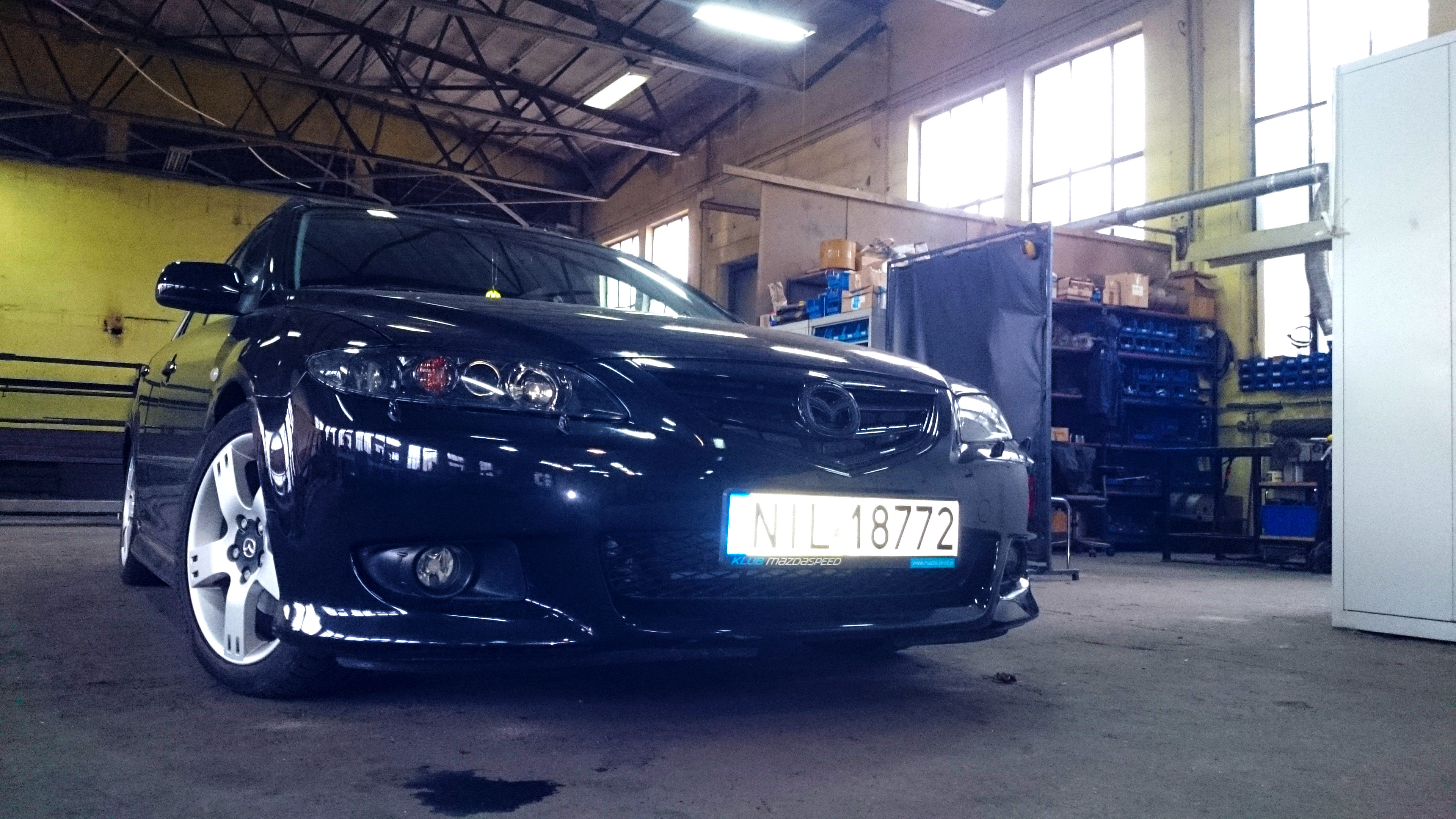

» 2014.09.26 @ 177047km badanie techniczne na 6+
Wszystko w porzadku, żadnych luzów, stuków itd. Diagnosta zaskoczony dwoma przeciwmgielnymi z tyłu, ale pozytywnie. Amortyzatory na 70-73%, zbieżność +2m/km ale radził żeby tego nie ruszać.
Poprosiłem o pomiar natężenia świateł, to lewa (z przepalonym odbłyśnikiem) 0 kelwina i 0,7lx, natomiast prawa ponad 9 kelwinów :P To mnie tylko motywuje do wymiany odbłyśników, tym bardziej że idzie jesień i dzień coraz krótszy.

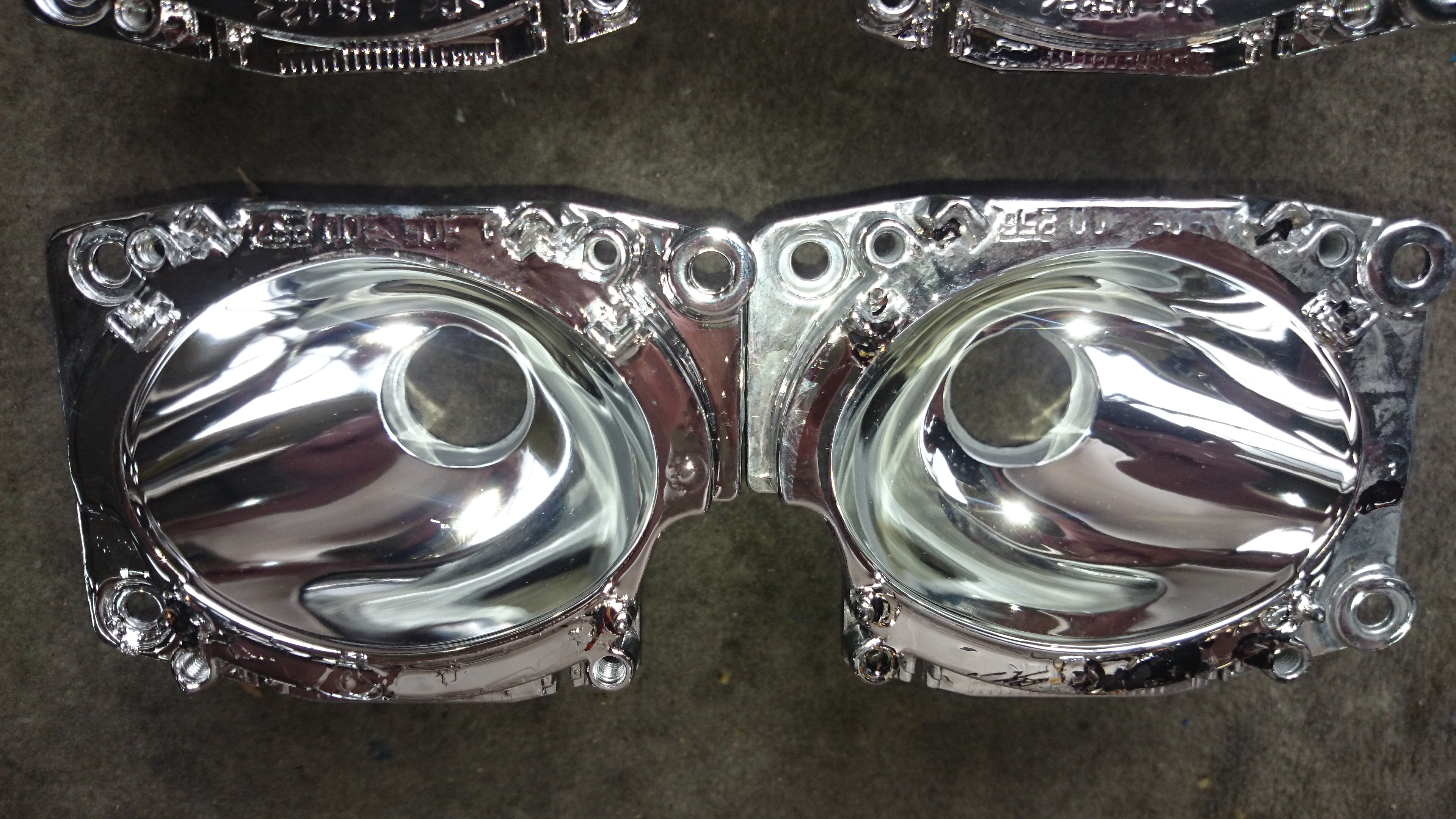

» 2014.10.17 @ 178580km Wymiana odbłyśników xenonów na regenerowane.
a także przy okazji, znaczek poleciał w carbon :)

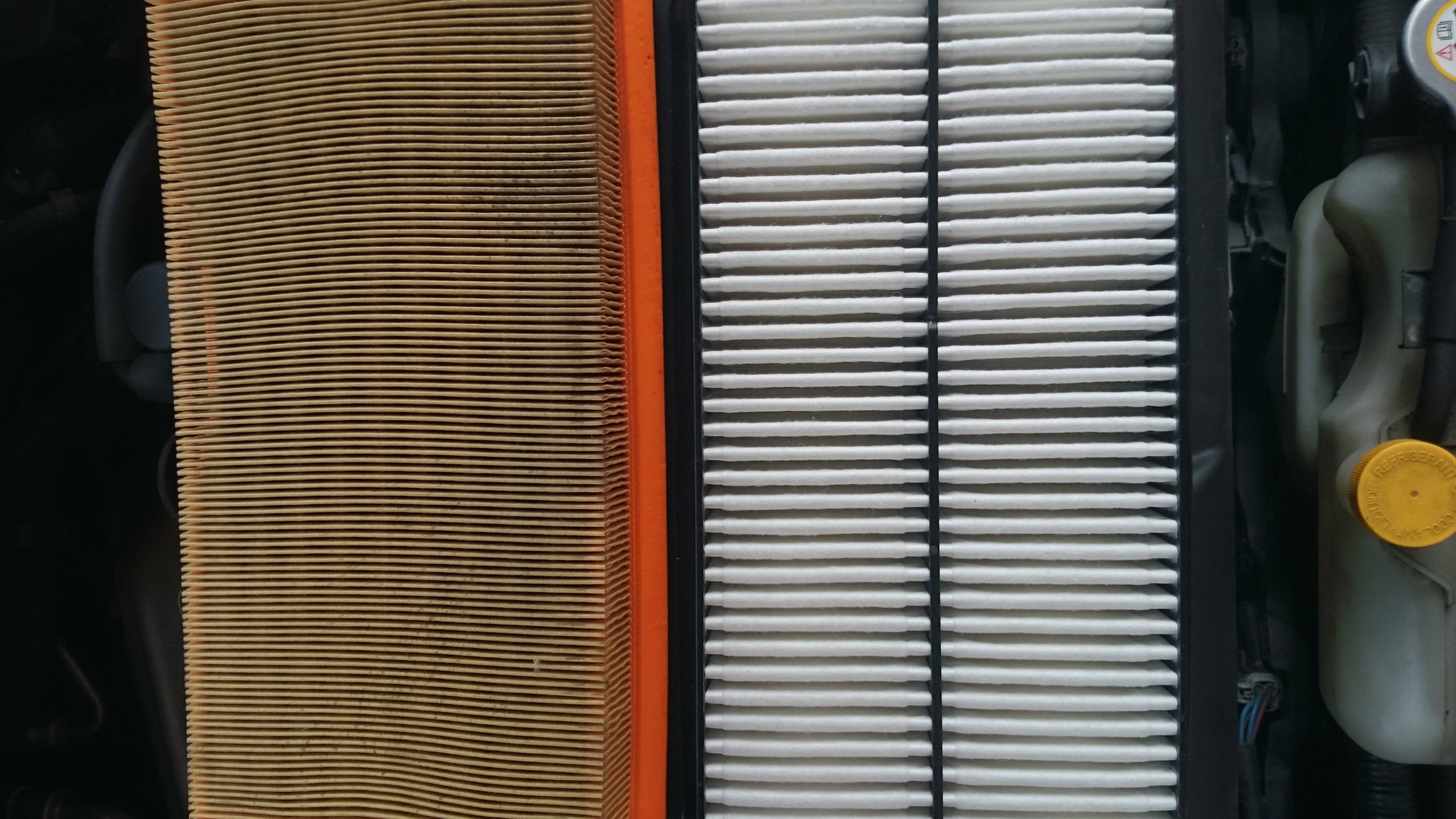

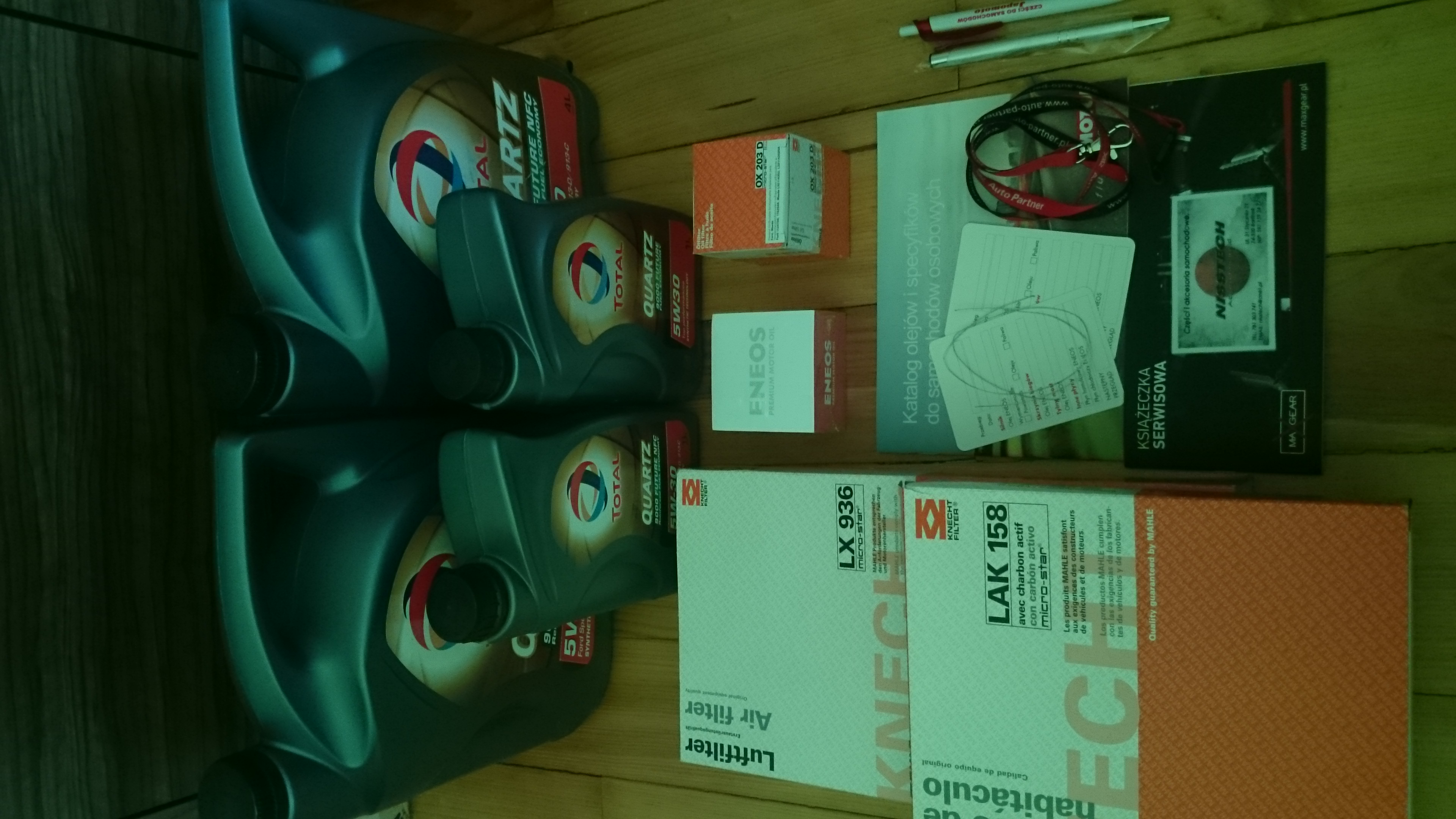

Olej tym razem zakupiłem ELF Evolution 900 SXR 5W30 5L – zobaczymy jak będzie wyglądać ubytek na tym wynalazku. Co mogę dodać, to że ma ciemniejszą barwę niż Valvo czy LM.
Filtr powietrza Blue Print ADM52235
Filtr oleju Blue Print ADM52114

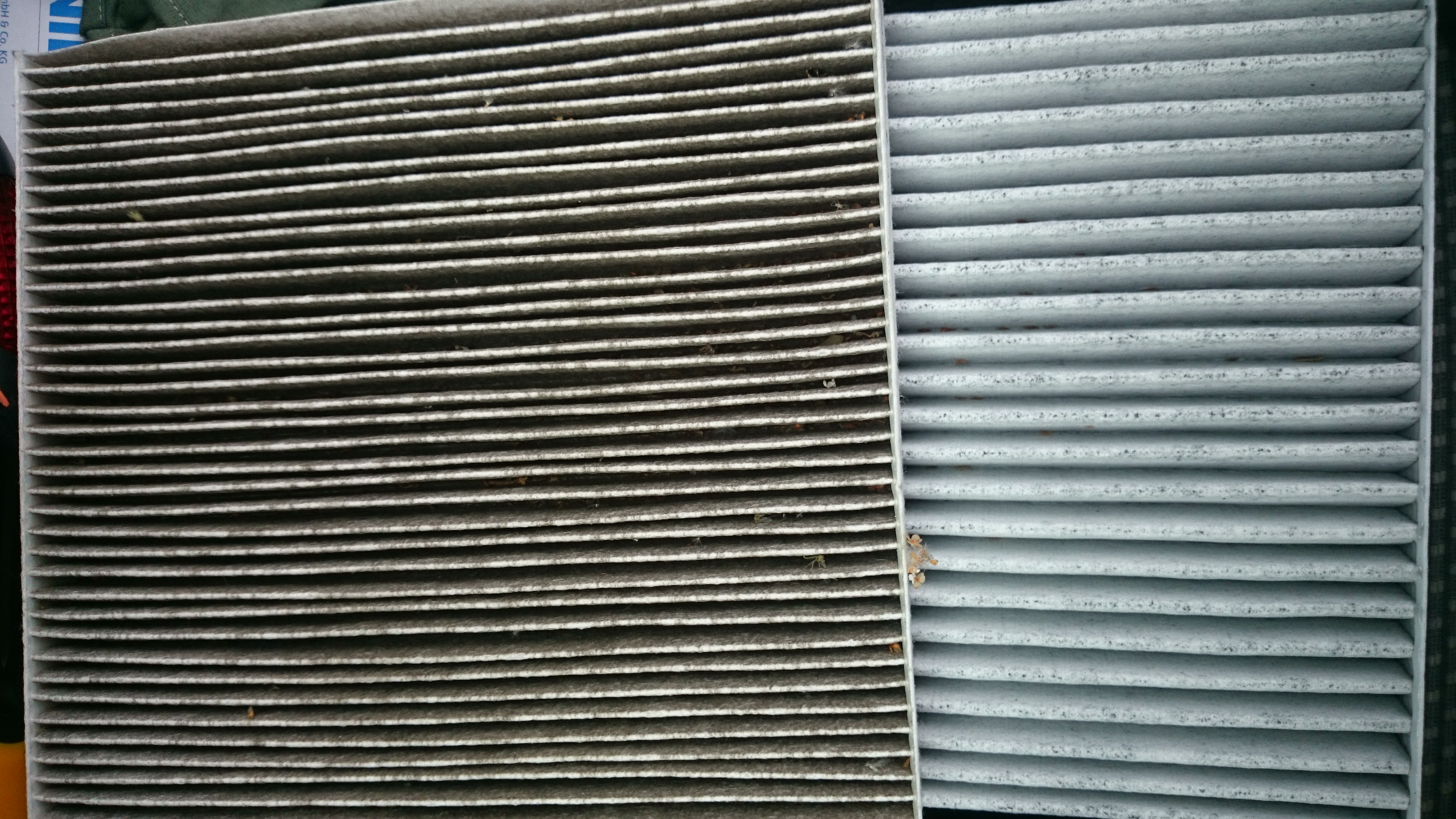

Filtr kabinowy z węglem Blue Print ADM52503
Filtr powietrza wyglądał po roku całkiem spoko, więc go sobie zostawiłem na wypadek, gdybym nie był zadowolony z Blue Print.
Po lewej stary KNECHT, po prawej nowy Blue Print
Dużo gorzej z filtrem kabinowym, wg mnie nawet tragedia. Knecht bez węgla wygląda ciemniej, niż BP z węglem :D

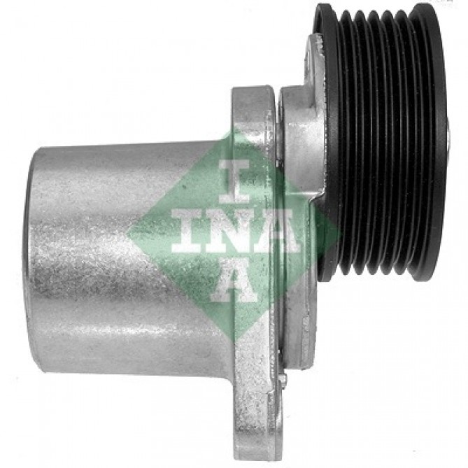

Wymiana napinacza paska klinowego INA 534 0326 10

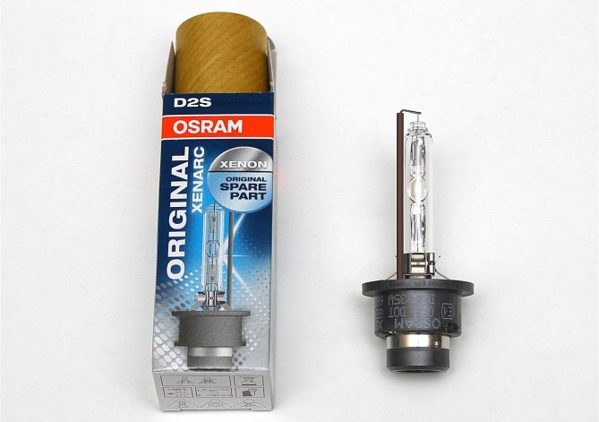

Wymiana palnika lewego ksenonu OSRAM Xenarc D2S 66240

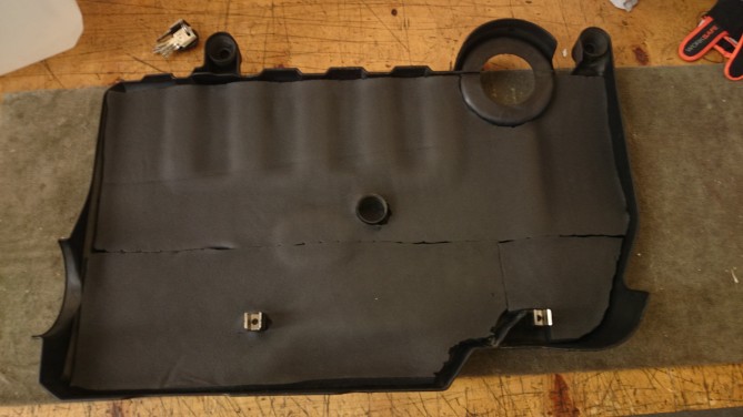

» 2014.11.23 @ 180953km wymiana wygłuszenia pokrywy silnika, miałem takie paski odpadów w pracy, APAFLEX 13. Akustyka oraz odporność ogniowa do 300°C więc na silniku nic nie powinno się wydarzyć :) Każdy wie jak wygląda seryjne wygłuszenie, więc zdjęc nie robiłem, ale teraz wygląda to tak:

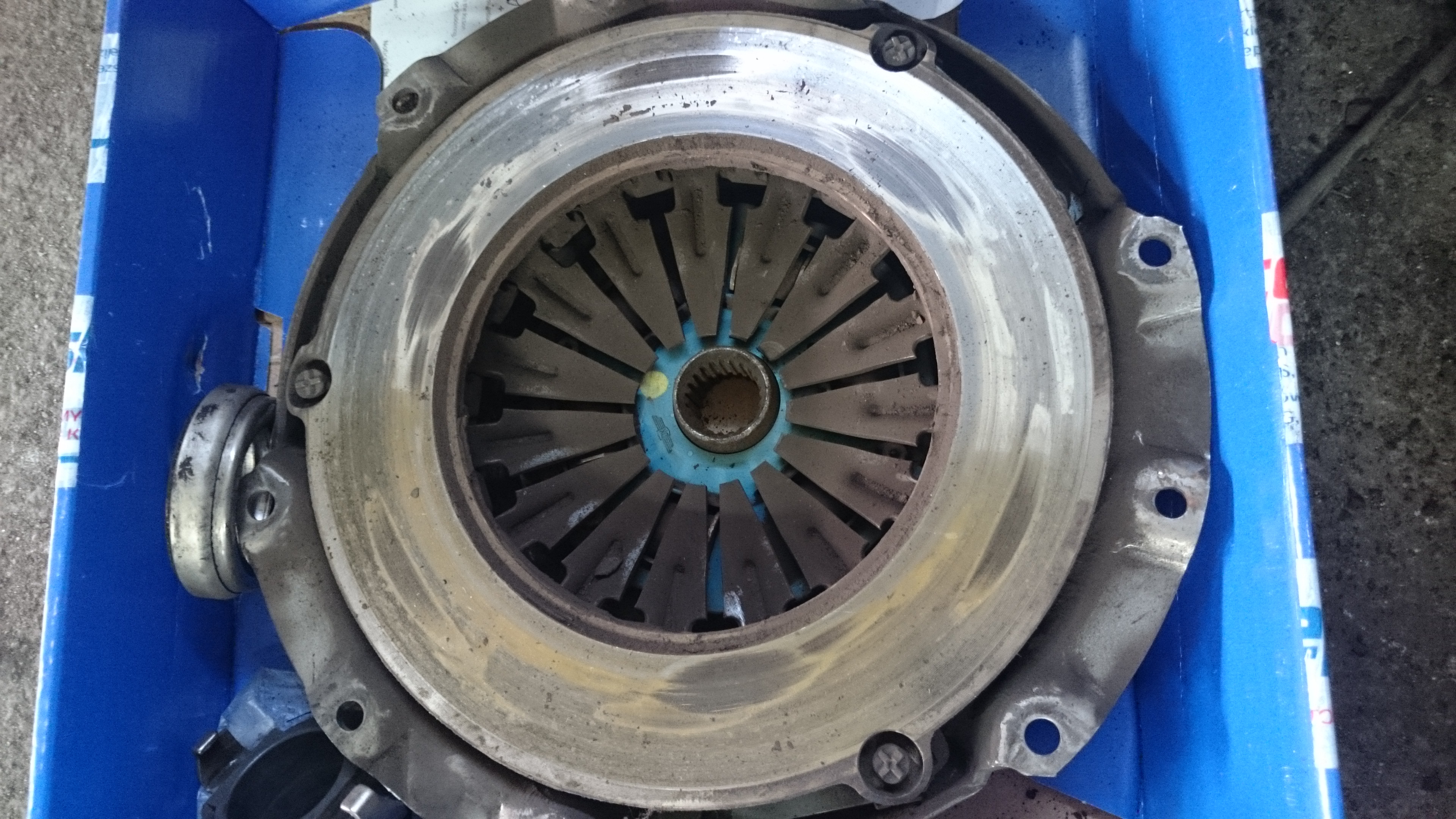

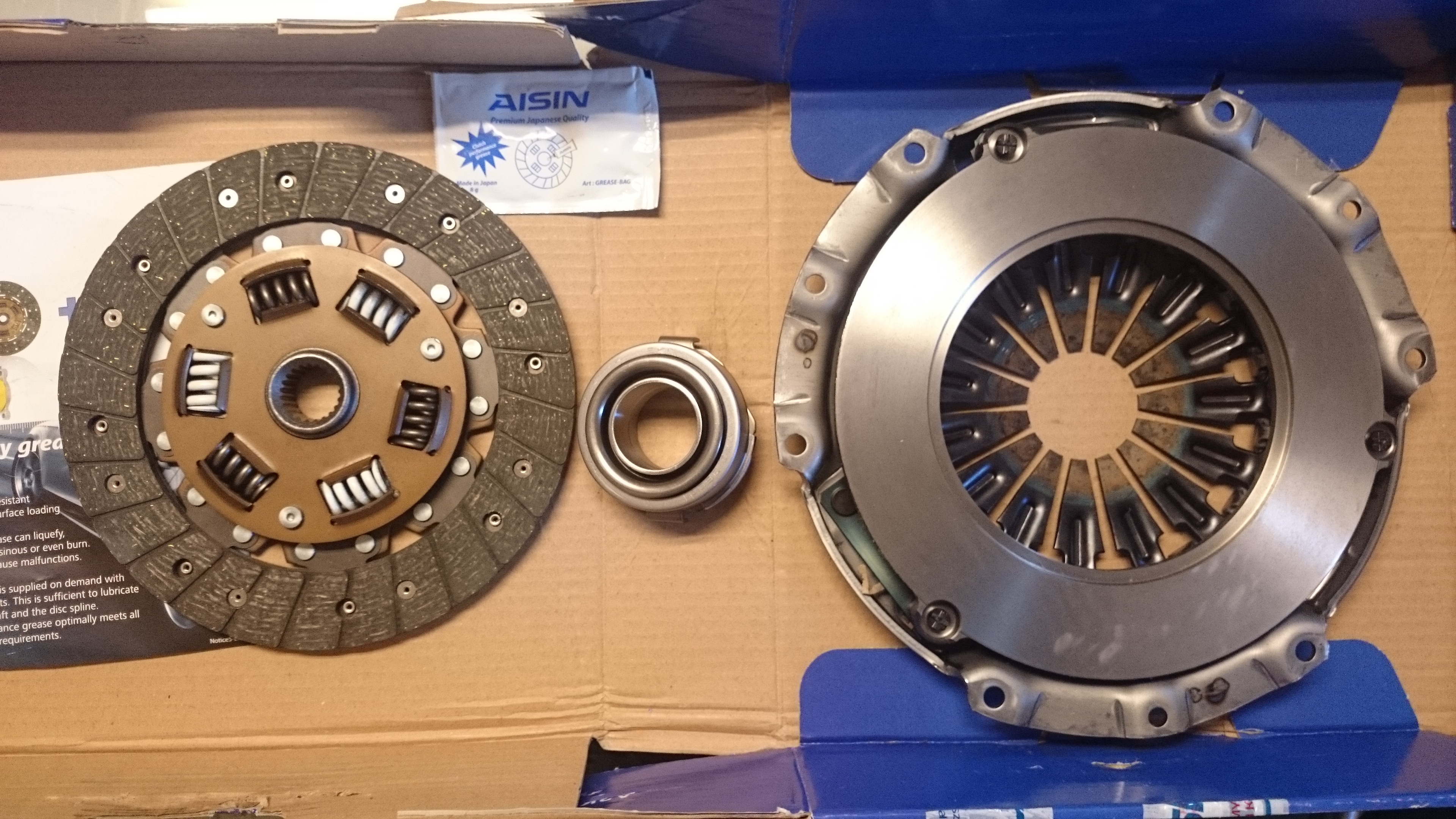

» 2015.02.23 @ 184533km

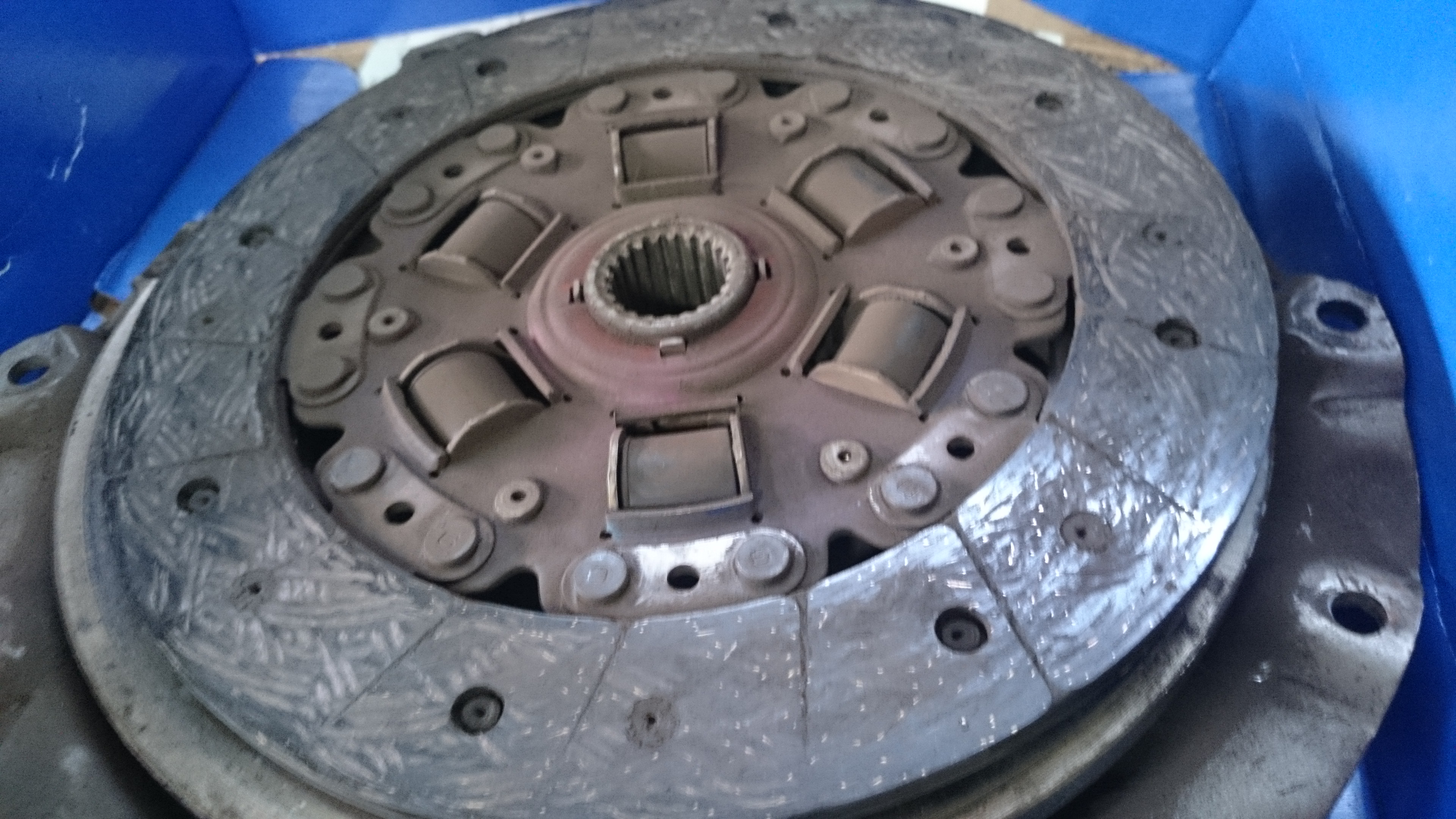

nadszedł czas na wymianę sprzęgła, ponieważ zaczęło się ślizgać przy wyprzedzaniu.
Został założony komplet AISIN, w skład którego weszły: Tarcz AISIN, docisk EXEDY, łożysko SKF
A tak wyglądało stare sprzęgło

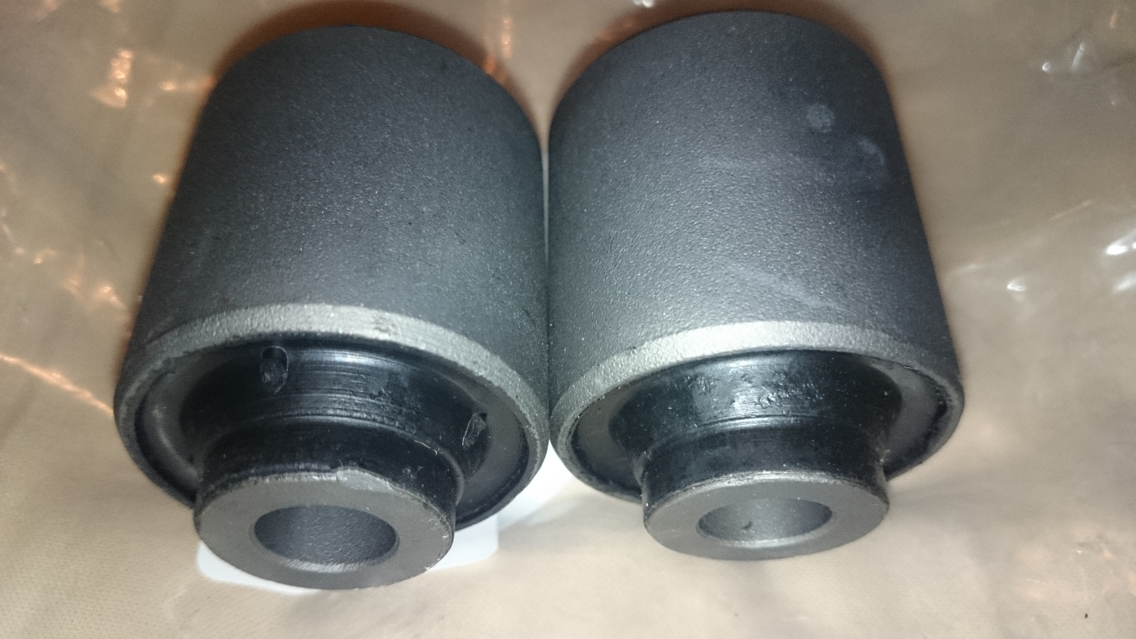

Wymiana tuleji wachacza przedniego dolnego prostego, wewnętrzne L+P
Stare, środek po prostu wypadł, a jeden to nawet się przesunął na aucie i było to dość niebezpieczne.
Mnie natomiast bardziej martwi, dlaczego diagnosta mi tego nie powiedział na przeglądzie w październiku, bo powinno to wyjść na szarpakach, a jednak wg niego wszystko było ok... Żal <dupa> ściska z "profesjonalizmu" diagnosty, a mnie to stukanie męczyło ponad rok.
Nowe tulejki OEM Japan
Teraz stukania zniknęły, szarpanie kierownicy przy energicznym ruszaniu też zniknęły, jak również ściąganie przy hamowaniu też zniknęło :]

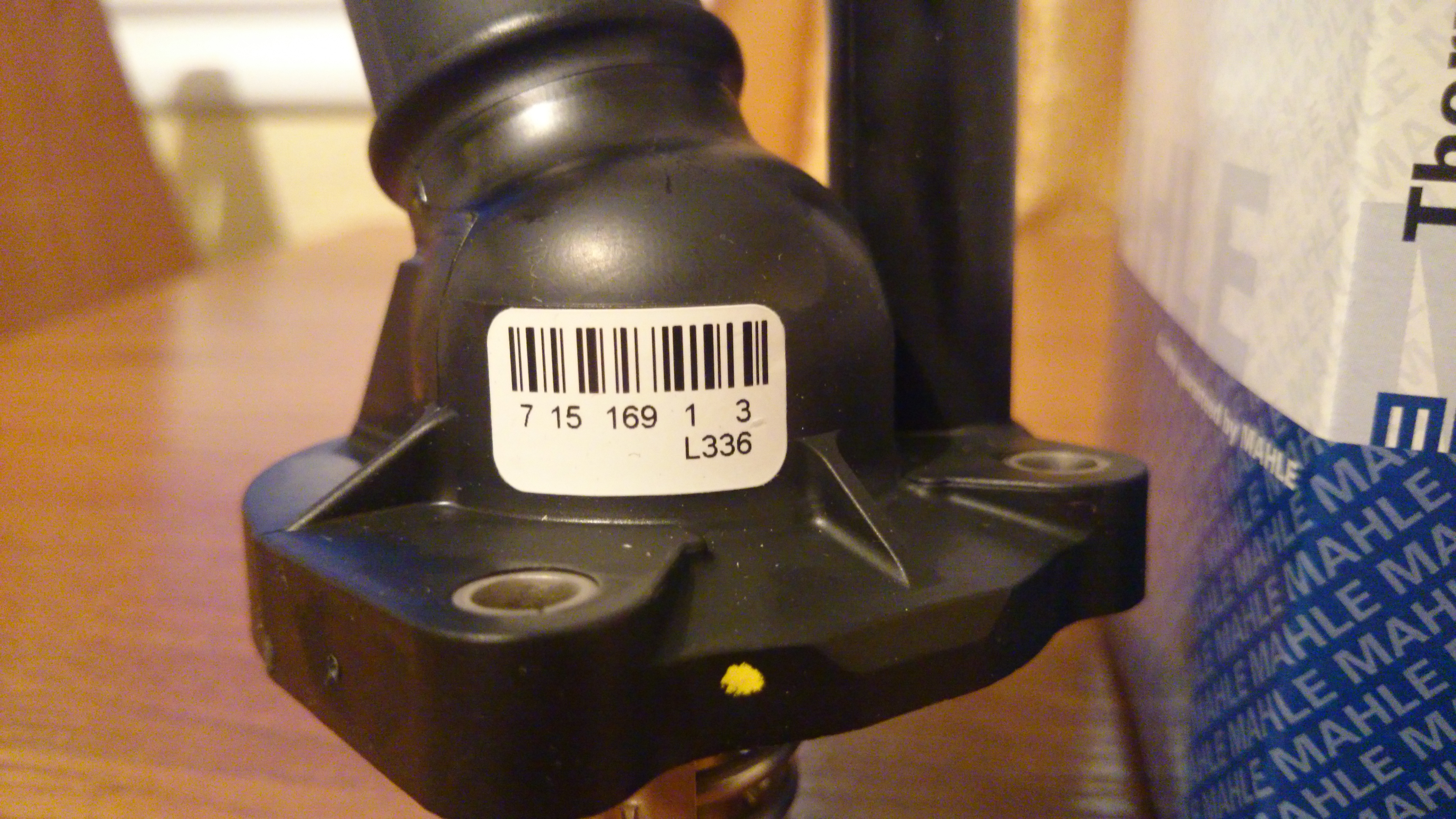

wymiana termostatu, wpadł MAHLE TI 200 82

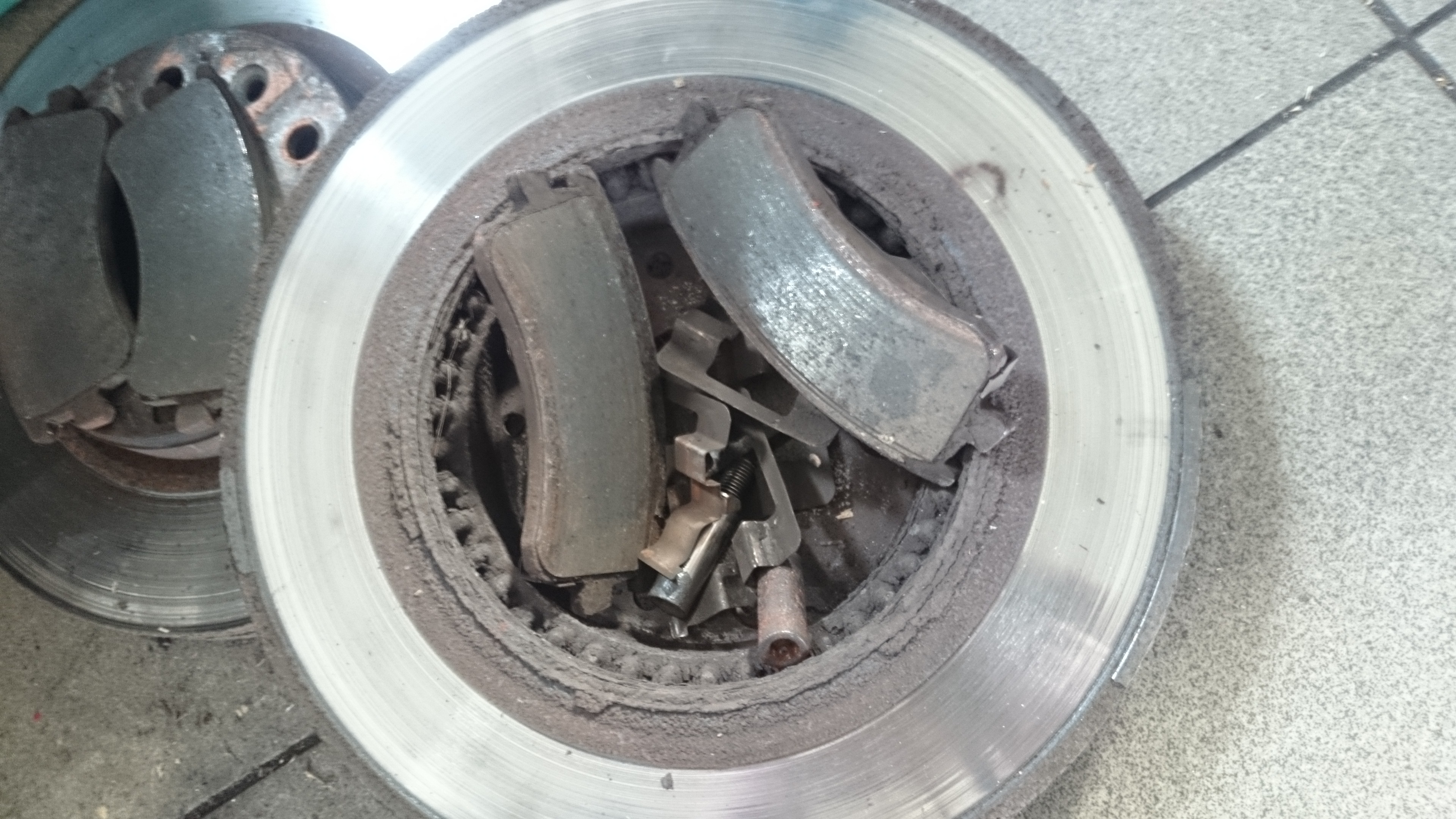

Okazało się, że żywota dopięły hamulce z przodu oraz świece. Z wymianą tarcz i kloców wymieniony został też płyn a także olej w skrzyni biegów.
ObrazekObrazekObrazek
Co zostało założone:
Tarcze hamulcowe ROTINGER GT przód
Klocki hamulcowe FERODO Premier przód
Świece DENSO T20TT
Prowadnice przednich zacisków
Olej skrzyni biegów TOTAL Transmission Dual FE 75W90
Płyn hamulcowy TRW DOT4
ObrazekObrazek

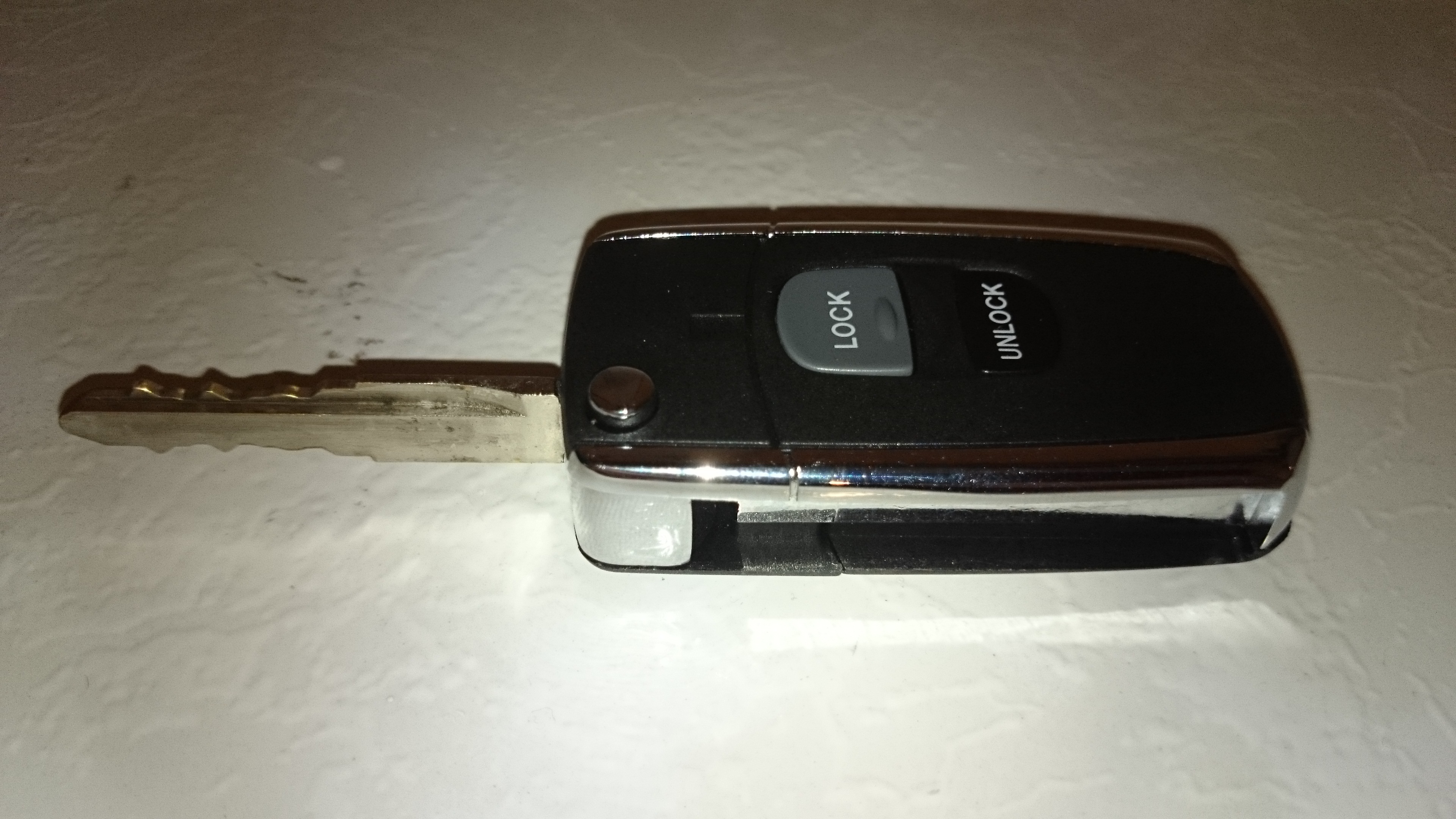

» 2017.01.02 @ 203150
taka drobnostka, ale mnie cieszy, bo wydaje się dużo bardziej solidna niż poprzednia. Wczoraj przyszedł nowy kluczyk, po niemal 40 dniach oczekiwania /o\ no ale wiadomo, święta.
Plus taki, że udało mi się przełożyć sam grot z poprzedniego, immo tak samo, więc koszta znikome. A wygląda to tak:

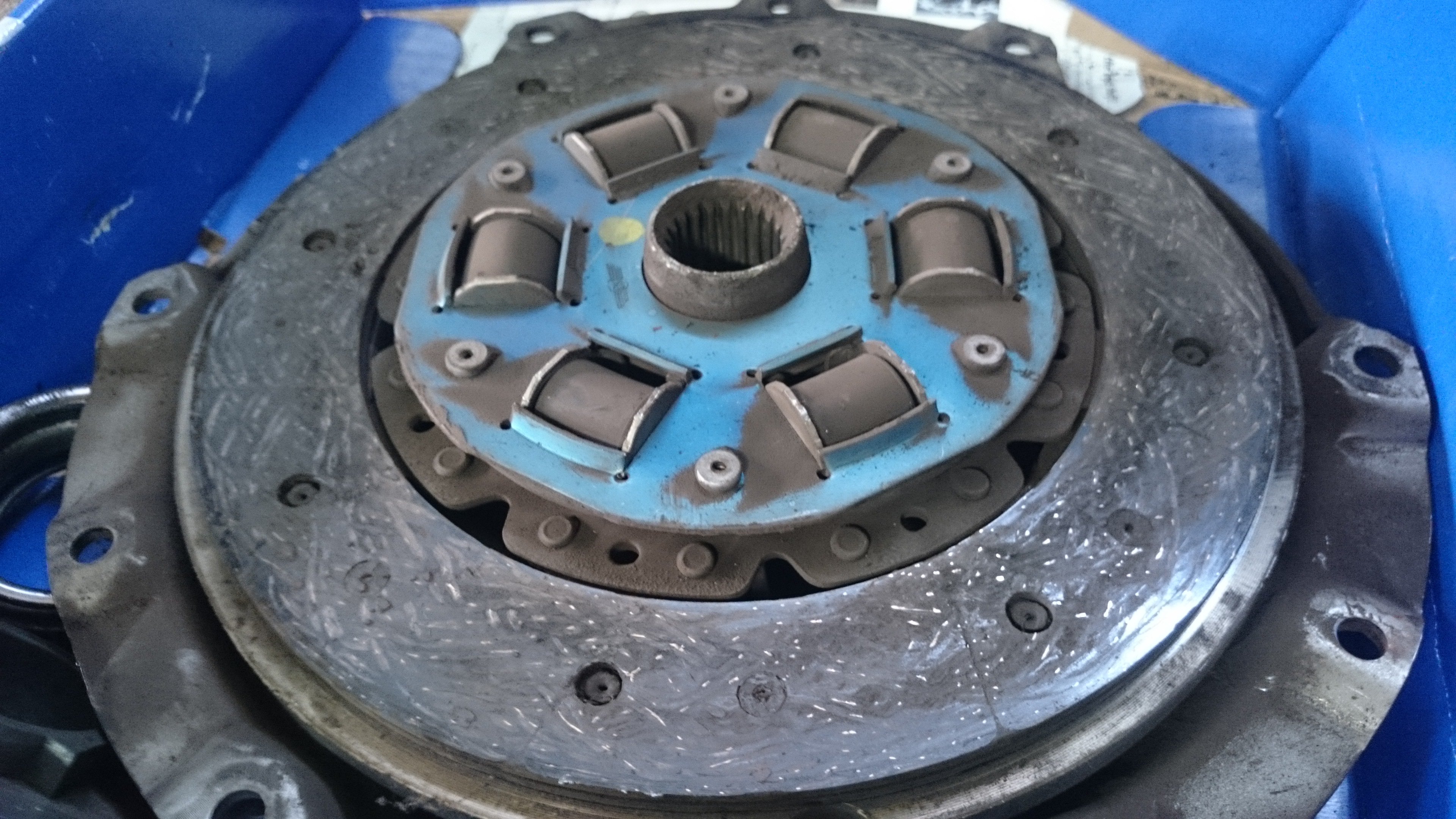

» 2018.08.20 @ 217811
Niestety, ale długa jazda z wywalonym pedałem sprzęgła odbiła się na podzespołach układu sprzęgła...
Konieczne okazało się do wymiany:
Pompa sprzegla JP FR-322
Siłownik sprzęgła JP CY-308
Sprzęgło kpl SL 3DS1023
oraz
Łączniki stabilizatora 80.26.737 + 80.26.736 Starline, które trzeba było wymienić przy zwalaniu wózka aby dobrać się do sprzęgła.
Sprzęgło po około 33.000 km, z czego pewnie dobra 1/3 na połamanym pedale wygląda tak:
Stara zasada mówiąca wprost, jak coś jest popsute, to na pewno zepsuje ci coś jeszcze...

Samodzielna wymiana oleju i filtrów =)
Filtr kabinowy Knecht LAK 158
Filtr Oleju MANN HU 711/2x
Filtr powietrza Knecht LX 936
Olej Valvoline SynPower 5W40

Silnik zaczął dość nierówno pracować na niższych obrotach. Szybki rzut okiem na świece i od razu trafna diagnoza. Trochę dziwne bo raptem ok 22.000 przelatane od poprzedniej wymiany no ale cóż...
Wjechały ponownie takie same DENSO TT20T.

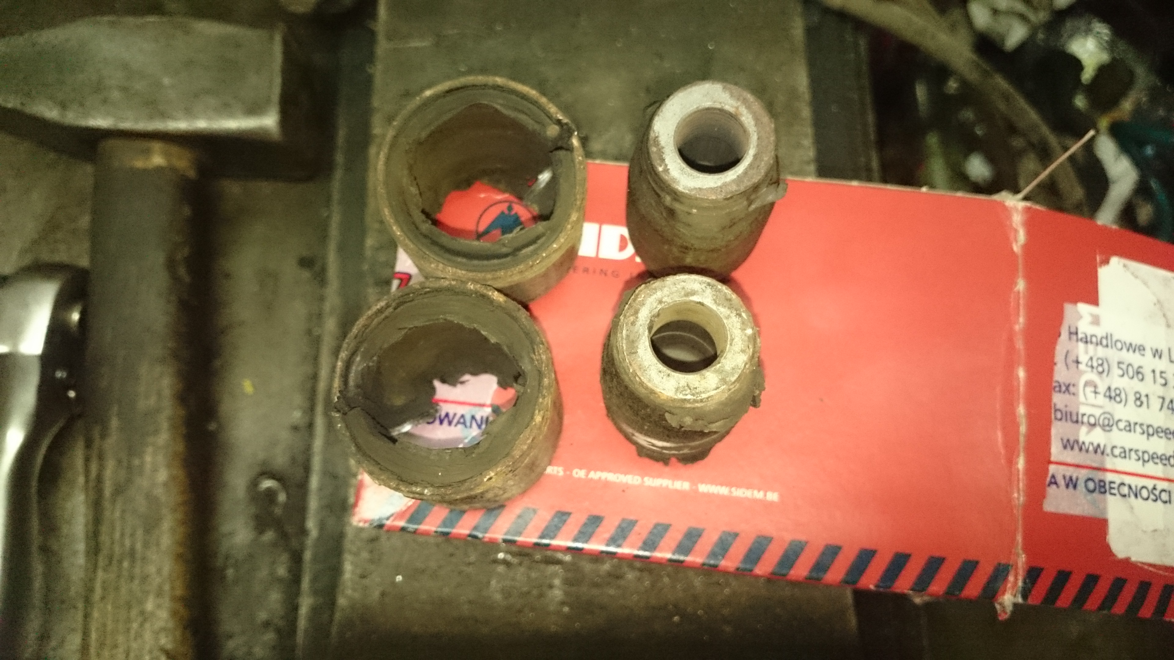

Po raz pierwszy przegląd robiony na dwa podejścia. Okazała się wybita prawda końcówka drążka.
Po wymianie, drugie podejście zaliczone śpiewająco =)
