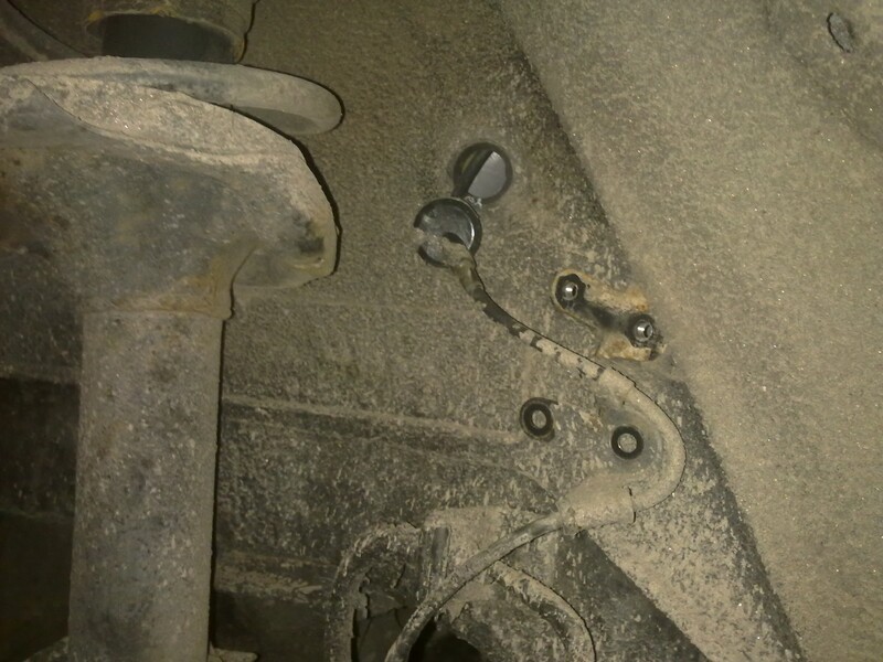

Postprzez r3solved » 10 lis 2012, 08:04
r3solved napisał(a):Mam mazdę 323F BJ VI (2002 rok). Od momentu zakupu palą mi się kontrolki ABS-u oraz hamulca (ilość płynu odpowiednia). Nie wytrzymałem i podjechałem podłączyć mazdę pod komputer (koszt 50zł):
– okazało się, że mam system z 2001 roku, mazda ma rok produkcji 2002.
– wykryto dwa błędy:
-- C1165 RR – TYŁ PRAWY CZUJNIK PRĘDKOŚCI
-- G1186 – podobno jakiś moduł pompie
z tego wynika, że mam uszkodzoną pompę aczkolwiek niekoniecznie. Czy mógłby ktoś bardziej doświadczony wypowiedzieć się na ten temat, czy jest sens wymieniać całą pompę i czujnik? Może ktoś miał podobne błędy...
pilnie proszę o pomoc.
Cześć wszystkim,
nawiązując do mojego wcześniejszego posta oraz błędów systemu ABS w nim opisanych, zacząłem od wymiany Tylnego prawego czujnika prędkości, który zakupiłem za 100 zł we Wrocławiu w sklepie car-zone (sklep: http://www.car-zone.pl/, aukcja: http://allegro.pl/czujnik-abs-japan-tyl ... 76745.html).
Oczywiście nie obeszło się bez problemów, na samym początku, została urwana śruba mocowania czujnika (z przegnicia), należało ją rozwiercić oraz zrobić nowy gwint, następnie poszła śruba od mocowania boku siedzenia. Z tego co zaobserwowałem wymiana czujnika nie jest wielką filozofią, o ile nie napotkamy problemów :).
Aby wymienić czujnik należy odkręcić koło oraz ściągnąć zaciski i tarcze hamulcowe. Warto dodać, że wtyczka ABS-u znajduje się wewnątrz samochodu za "boczkiem" siedzenia, ściągamy go szarpiąc boczek delikatnie do siebie i w górę, następnie odkręcamy śrubę znajdują się pod nim, łatwo ją urwać jeżeli jest przegnita (jak to było w moim przypadku). Czujnik można podłączyć bez odkręcania boczku (wystarczy odchylić "boczek", jednak nie ma możliwości powrotnego jego założenia bez odkręcenia śruby. Poniżej przedstawiam zdjęcia z wymiany ABS-u, niestety tylko kilka ponieważ przy niskiej temperaturze telefon odmówił posłuszeństwa :P.
Podsumowując kontrolka ABS-u oraz hamulca zniknęła, po trzech testach na szutrze ABS za każdym razem się załączył, tak więc czujnik samoistnie skasował błąd (w sklepie twierdzili, że nie ma takiej możliwości). Warto dodać, że jeżeli którykolwiek z czujników jest uszkodzony, pompa ABS-u się nie włączy (w przeciwieństwie do teorii mechanika, który podłączał moją mazdę pod komputer i stwierdził, że pompa może być uszkodzona bo się wg. nie załącza) ponieważ obwód jest otwarty.

Postprzez xedos1972 » 10 lis 2012, 10:53
tak jak ci napisałem abs sam uzna że jest sprawny i system uruchomi , co do zdejmowania tarcz i zacisku to pierwsze słyszę aby trzeba było ściągać do wymiany czujnika ale ją mam przed lifta i nic takiego nie robiłem bo po co , urwana śruba od czujnika to standard jakbyś przeczytał posty o abs ,ważne że problem rozwiązany .

Postprzez r3solved » 10 lis 2012, 11:16
Zdjęcie tarcz umożliwia dużo lepszy dostęp :) a zajmuje zaledwie chwilę. Ważne, że ABS działa :) co mnie bardzo cieszy, jeszcze tylko aby spalanie spadło po wymianie filtrów i zalaniu STP i będę szczęśliwy :)
