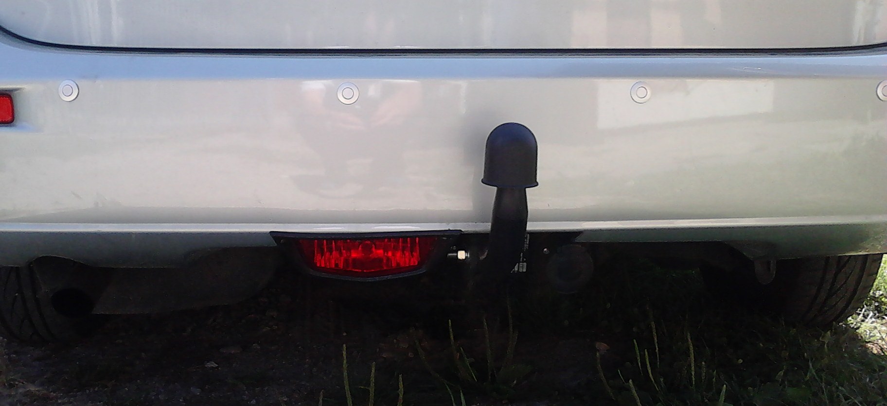

No już jestem po założeniu haka. Sprawa prosta.
Zdjęcie zderzaka to idąc od lewej

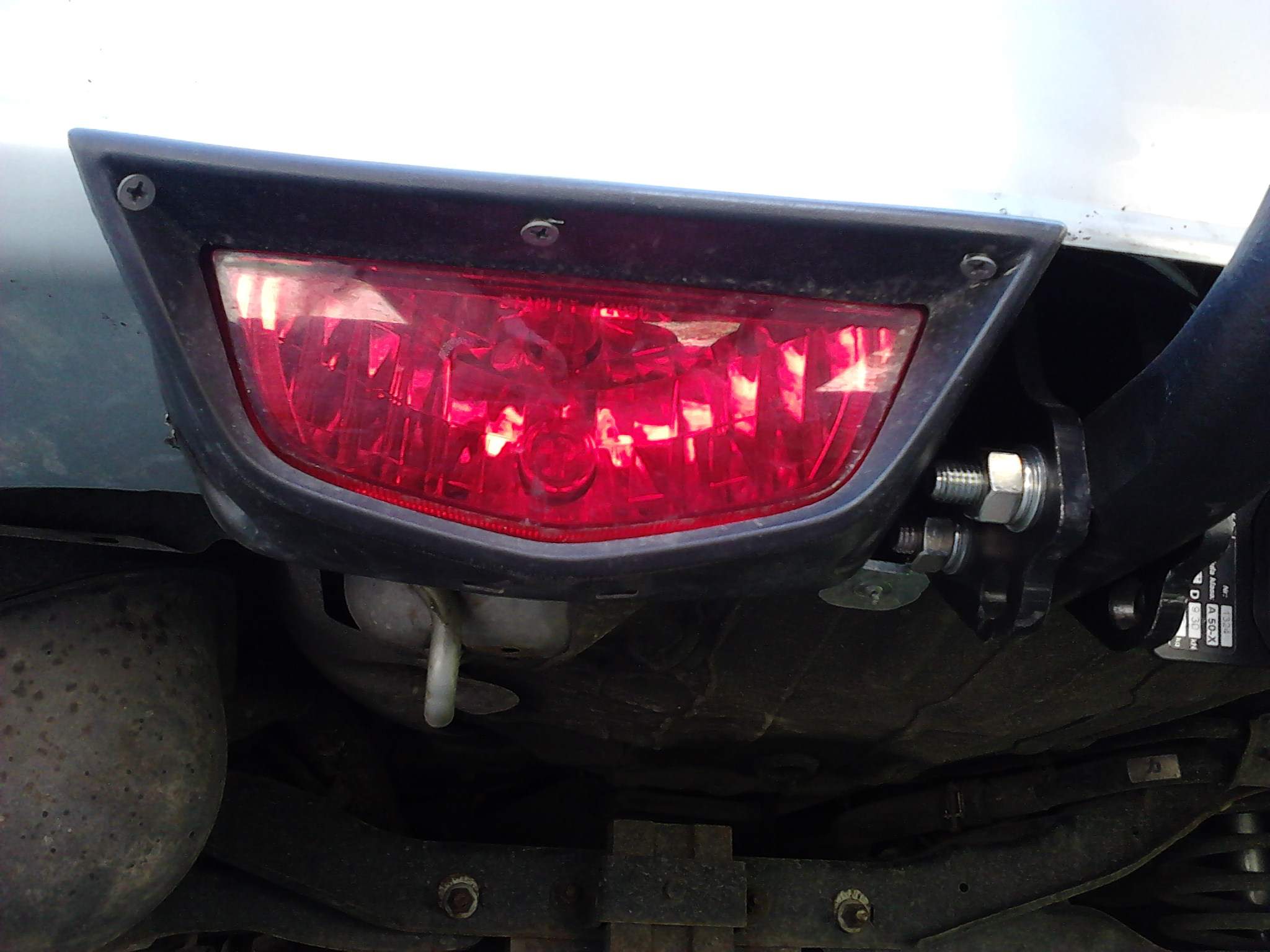

Ponieważ ten przewód będzie ocierał o ostrą blachę od osłony rury to zalecam go dać w peszlu
Montaż lampki: Wyciąłem identyczny kształt jak był pod lampą po lewej stronie i lampę zamontowałem w zderzaku tak jak była – tylko jest przesunięta o około 10-15 cm w lewo.
Robiłem sam i zajęło mi to łącznie około 3 godzin. Pierwszą część robiłem na kanale, a elektrykę bez i mogę powiedzieć, że praktycznie można całość zrobić bez kanału.
A oto efekt
A oto efekt

Dla informacji hak kupiłem na Alledrogo od szarmacha, a tak wygląda po zamontowaniu
Wiązkę rozdzieliłem i podłączyłem. Niestety bardzo dużym minusem jest długość przewodów bo musiałem je przedłużać. Wydaje mi się że jak sprzedają hak dedykowany do danego modelu to powinni dodawać odpowiednia długość wiązki tak aby bez problemów można było wpiąć w wiązkę samochodową. Dla pewności kable włożyłem do peszla, podłączyłem podobnie jak kolega iwi.
Efekt końcowy
