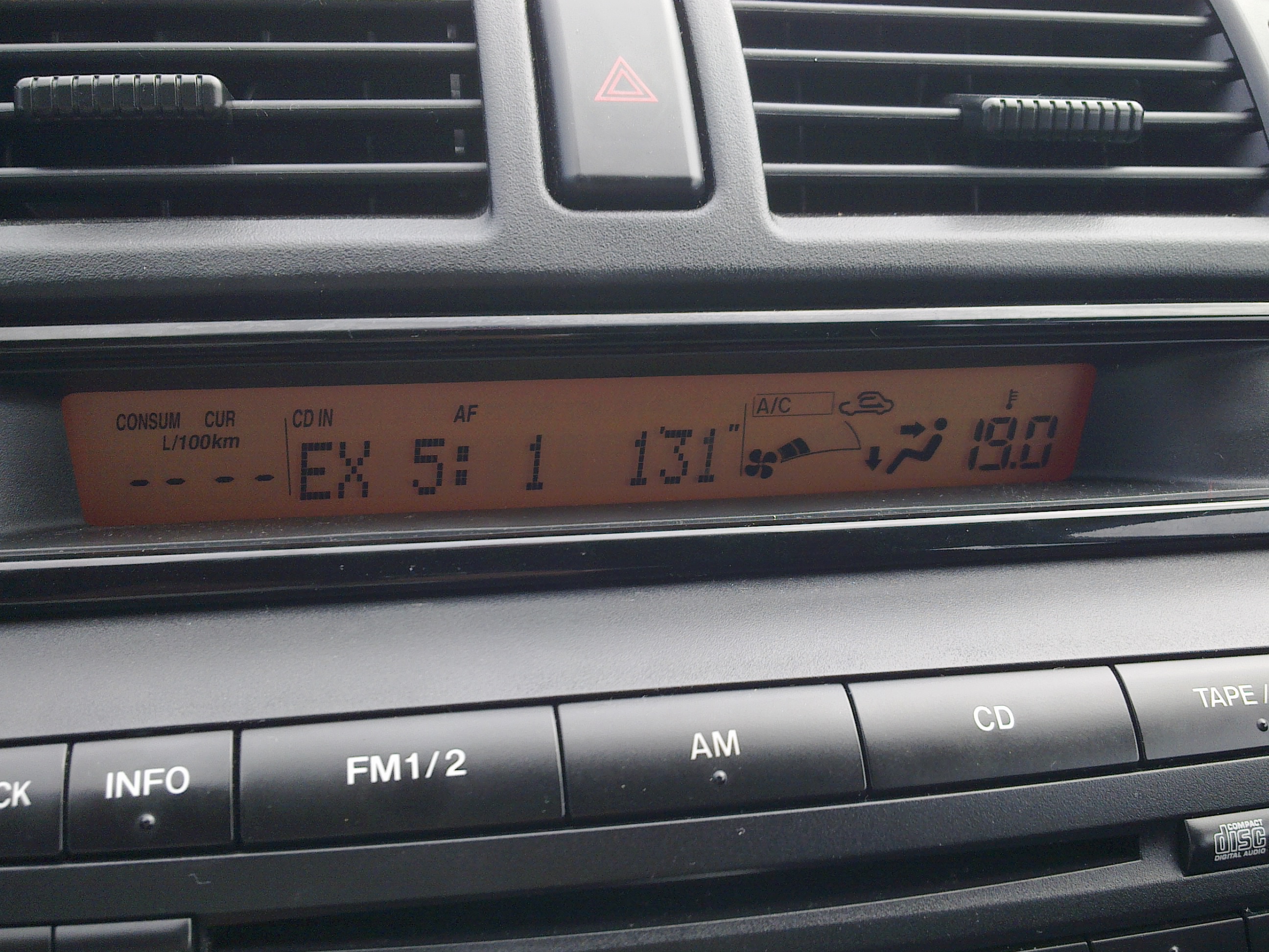

Test czy wszystko działa. Odpalamy zmieniarkę po przez dwukrotne naciśnięcie przycisku CD. Swoją drogą można tam markerem napisać "CD / EX"

Pierwsze wrażenia są takie, że dźwięk jest troszeczkę lepszy niż z CD czy radia, jednak nie jestem żadnym audiofilem. Jedynie podczas pierwszego odpalania za każdym razem po wyłączeniu zapłonu przeskakuje po katalogach i szuka gdzie ostatnio był odtwarzany utwór.
