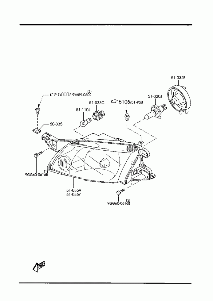

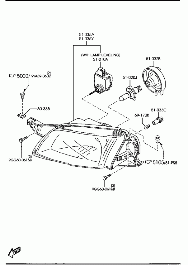

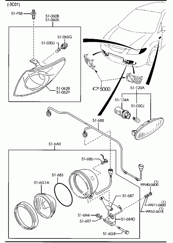

Postprzez Yard » 5 gru 2009, 20:15
do 2001
po 2001

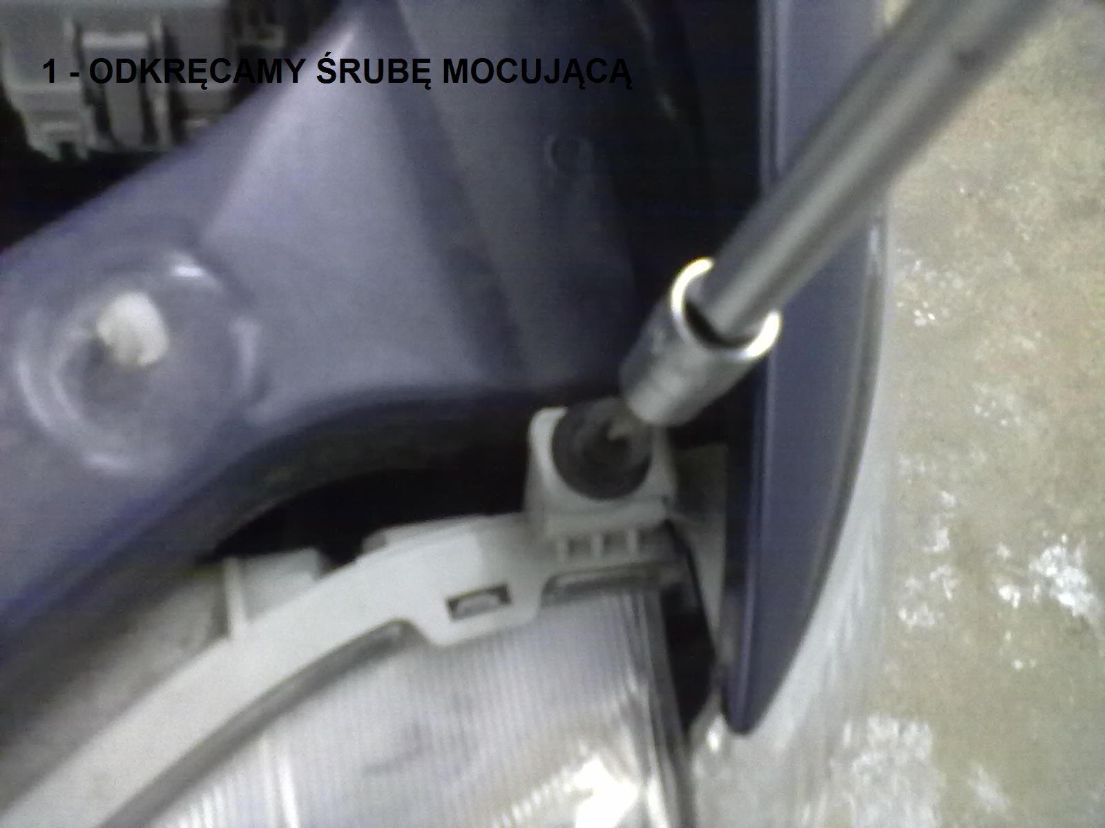

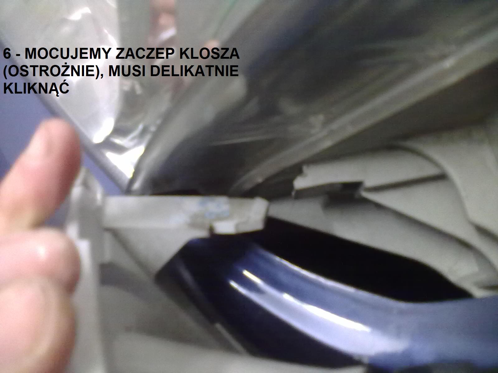

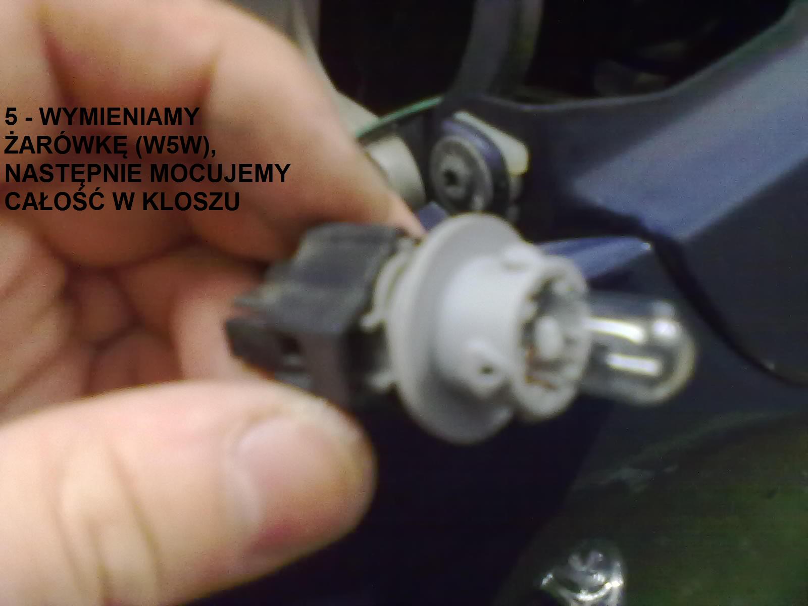

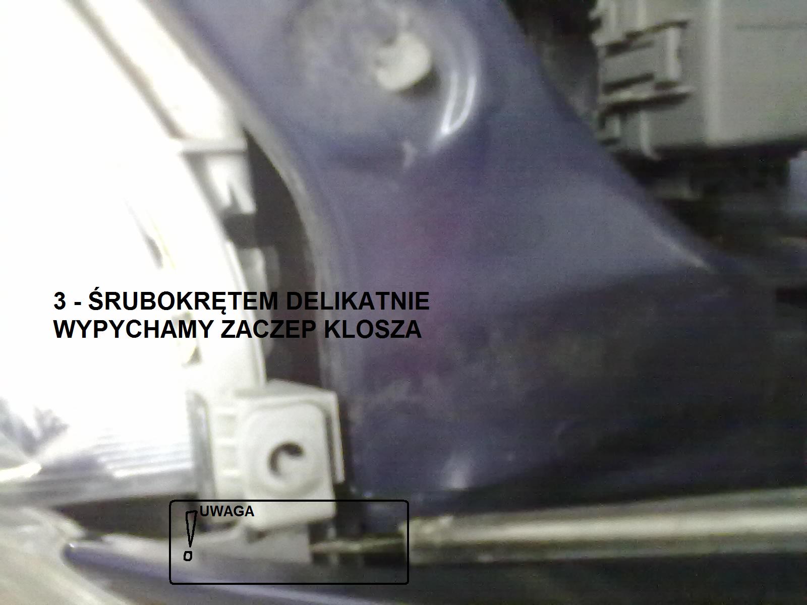

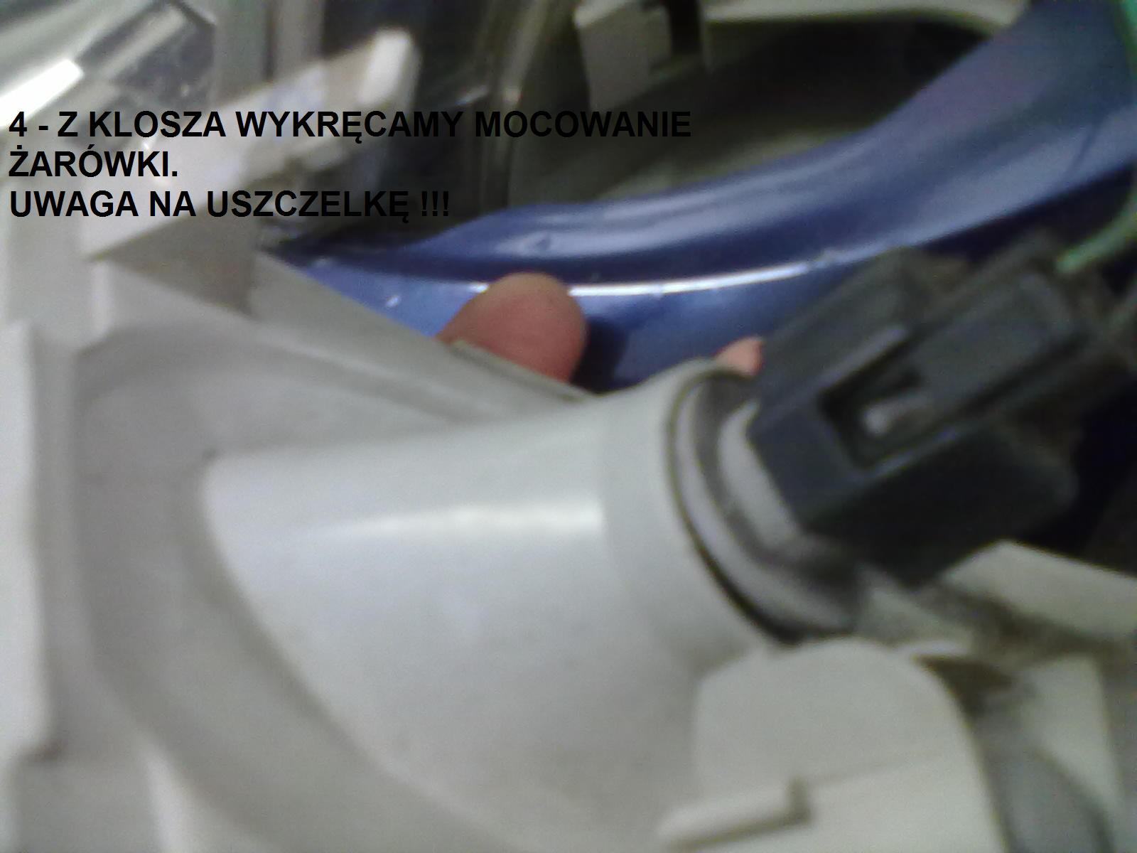

Postprzez DonDaniello » 23 lut 2013, 19:55
W mojej Premacy tydzień po zakupie przepaliła się żarówka pozycyjnych z prawej strony (licząc od czoła samochodu). Próbowałem żarówkę wymienić, ale zero dostępu. Przewertowałem instrukcję obsługi od Premacy, dokładnie rysunek dotyczący samych lamp i udało się. Podczas wymiany wykonywałem zdjęcia do fotorelacji. Mam nadzieję, że fotki się komuś przydadzą. :D

Postprzez Piotr Raczkowski » 24 lut 2013, 16:43
tak samo w wersji przed liftowej wymienia się żarówkę kierunku

Postprzez Cyprian1992 » 1 maja 2015, 13:07
Dzięki za foto relacje DonDaniello, dzięki tobie wymiana żarówki pozycyjnej trwała 5 min a już myślałem że będę musiał prosić się jakiegoś mechanika.
