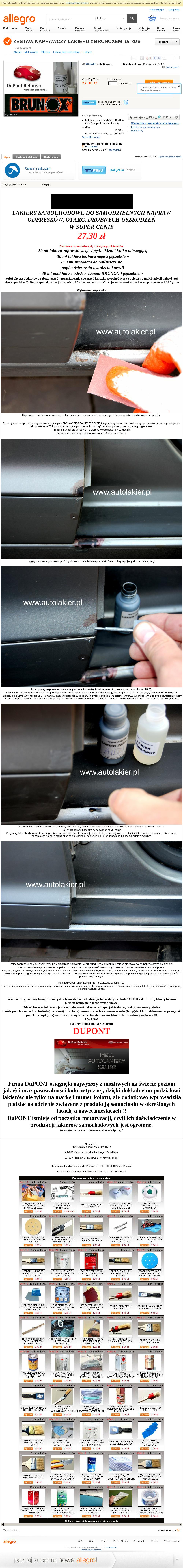

Postprzez maniek070 » 23 kwi 2013, 16:12

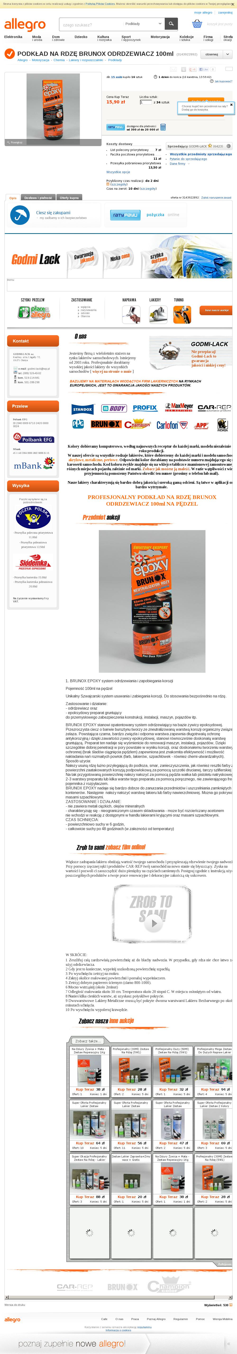

U mnie ten sam problem, tyle że dotyczy drzwi, chyba na każdych na dolnym rancie wychodzi rdza, a na jednych drzwiach to już normalnie odpada, troche mnie to przeraziło no i pasowało by coś z tym zrobić, ktoś może się wypowiedzieć na temat takiego zestawu, czy wystarczy żeby od a do z zrobić chociaż jedne drzwi? 30 ml to chyba nie za wiele
http://allegro.pl/zestaw-naprawczy-laki ... 11928.html

Postprzez rav 75 » 23 kwi 2013, 18:39
Du pont – faktycznie,jedna z najlepszych firm lakierniczych. Co do Brunoxu – nie powiem zbyt wiele,przeraża mnie tylko fakt pozostawienia auta w suchym i najlepiej ciepłym garażu na min. 2 dni,bo musi wyschnąć. Zestaw pokazany na allegro może starczy na jedne drzwi ale nie na czworo.Zresztą,na stronie allegro jest pokazane najlepsze zastosowanie w/w produktu. A na drzwiach,jak znam życie,od wewnętrznej strony wyłazi ci ruda ale z pod masy uszczelniającej.

Postprzez Bart0n » 23 kwi 2013, 19:10
Kupiłem ten zestaw który podał maniek i w przyszłym tygodniu mam zamiar to zrobić. U mnie zaatakowało maskę i błotniki przednie po odprysku. Myślę ,że na takie kawałki rdzy wielkości 2x2 cm wystarczy.

Postprzez maniek070 » 23 kwi 2013, 22:04
Bart0n to czekam na relacje jak się to sprawiło, no to faktycznie może być dla mnie za mało, miałem ochote tylko to kupić żeby zobaczyć czy taki zestaw się nadaje, ale w takim razie musze obejżeć jeszcze raz dokładnie jak sprawa wygląda, coś czuje że będzie grubo
u mnie wygląda to tak:
mogłby ktoś podać liste specyfików w które warto było by się w tym przypadku zaopatrzyć, i co i jak po kolei wykonać?
