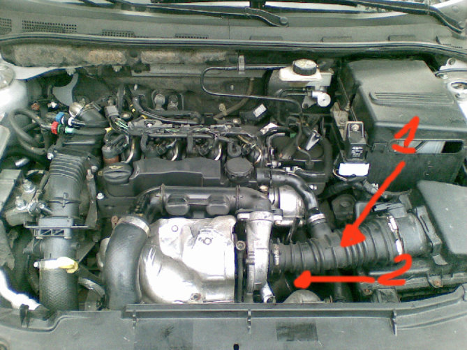

1.Na początku trzeba odkręcić wygłuszkę na silniku

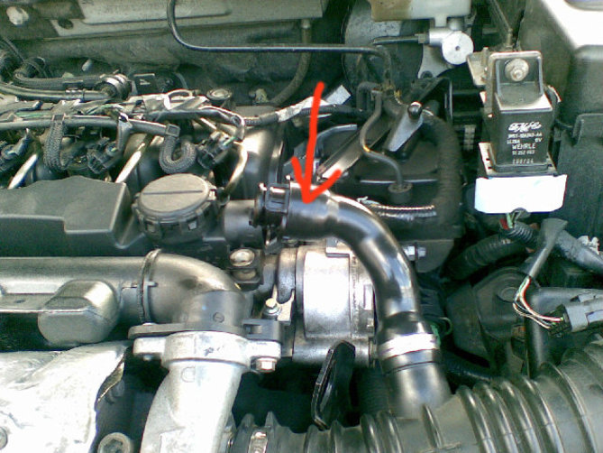

2.Później należy odkręcić gumowy przewód doprowadzający powietrze z filtra i odpowietrzenie silnka "1"

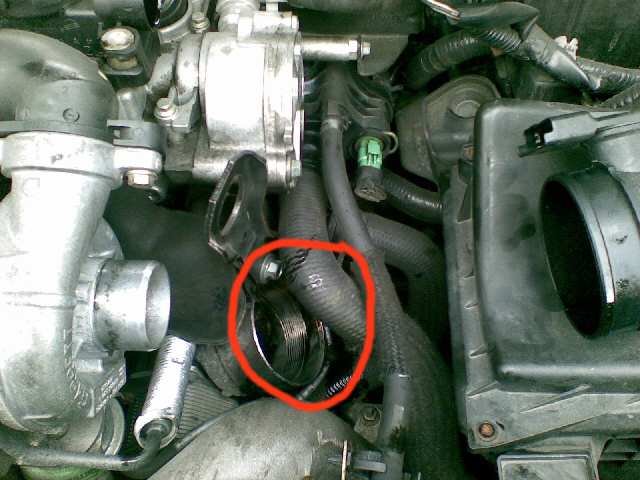

3.Oudowa filtra "1" znajduje się pod gumowym przewodem
Żeby odkręcić obudowę należy zaopatrzyć się w klucz (najlepiej oczkowy) 26

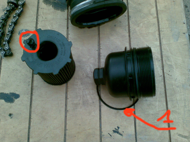

4. Po usunięciu starego filtra należy czystą szmatką wyczyścić z resztek oleju gniazdo filtra

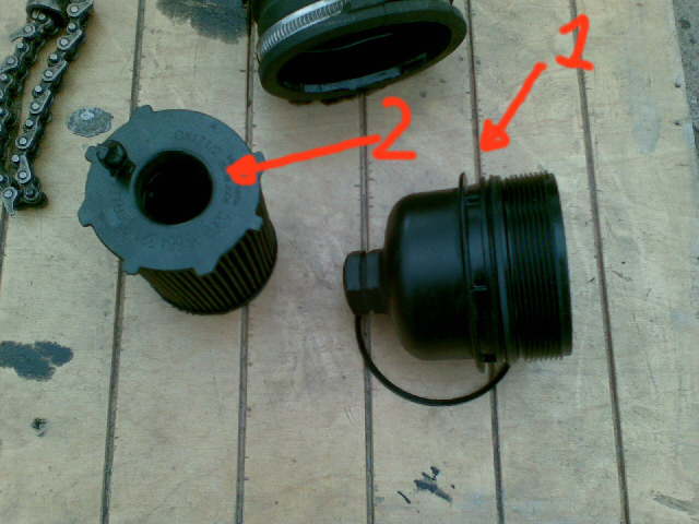

5.Teraz należy przygotować nowy filtr oraz uszczelkę pod zakrętkę (obudowę) filtra
Na zdjęciu jest akurat stary filtr
6.Teraz należy włożyć do gniazda filtra, filtr w taki sposób aby wypustka z o-ringiem pokazana na poniższym zdjęciu weszła w otwór przygotowany na nią. Jeśli umieścimy filtr prawidłowo to nie będzie się on obracał
7.Teraz przykręcamy obudowę filtra do oporu z momentem dokręcenia podanym na obudowie filtra :)

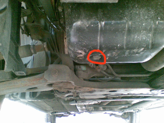

8.Następnie odkręcamy korek spustowy pod misą olejową i spuszczamy olej.
U mnie niestety trzeba odkręcić całą osłonę silnika żeby dostać się do tego korka (szkoda że nie pomyśleli o jakimś luku dostępowym do misy olejowej)
9. Po usunięciu starego oleju zakręcamy z powrotem korek spustowy. Wcześniej był on uszczelniony jakimś silikonem. Ja po wymianie założyłem na korek miedzianą uszczelkę w celu uszczelnienia, według mnie lepsza sprawa.

Na pierwszym zdjeciu, tam gdzie jest pierwsza strzalka piszesz zeby odpiac takie nietypowe zatrzaski. Wszystkich ktorzy sie za to zabieraja to prosze bardzo ostroznie to robic. Zapinki latwo uszkodzic a demontowany element nie wystepuje ani w zamiennikach ani tez w mniejszych elementach jak tylko caly trojnik ktorego koszt siega ponad 400zl i jest do kupienia wylacznie w ASO. U "szrociarzy" ciezko dostepny. Jesli ktos bedzie jednak na tyle "zdolny" ze uda mu sie te zaczepy ulamac to pozostaje zakup koszulki termokurczliwej z klejem i zagrzanie. Sprawdza sie rewelacyjnie. Problem znany rowniez w Focusie:) Jeśli ktoś chce, może dokupic w ASO Forda samą złączke.
EDIT:
brendan71 napisał(a):Właśnie ukazało się w sklepie :
http://www.ford-esklep.pl/pl/p/Zlacze-p ... 6TDCi/1580
cena 119,50zł + post
Ostatnio edytowano 9 wrz 2012, 18:29 przez widmo82, łącznie edytowano 2 razy

bez sensu jest wypinać w ogóle odme wraz z rura od filtra powietrza do turbo .
nalezy wymontować dolna obudowe filtra powietrza i mamy mega duży i prosty dostęp do filtra oleju :D
a na spięcie odmy jak już ktoś połamał zaczepy najlepsze sa zaciski elektryczne "trytki"

Teraz właśnie patrzę na tą fotorelację i muszę przyznać, że do wymiany filtra oleju zdejmowałem tylko pokrywę filtra powietrza i dałem radę wykręcić i zamontować ponownie filtr oleju. Bez większych "wygibasów" ;)
A te sławne zatrzaski to już mam połamane przez mechanika :| Spiąłem to właśnie trtytkami :)

Najlepiej nasadka + przedłużka filtr jest nisko w stosunku do obudowy filtra powietrza. Zwykłym kluczem mało miejsca na kręcenie szczególnie że to dosyć duży klucz jest. No i pamiętaj aby nie ukręcić plastikowej obudowy bo na szybko to jej nie kupisz.
