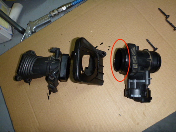

2. Kluczem 13 odkręcamy wspornik osłony silnika poz. nr 1 na poniższym zdjęciu. Odpinamy złącza czujników 2 i 3 oraz złącze silnika krokowego 4. Następnie kluczem 10 lub wkrętakiem krzyżakowym popuszczamy opaskę węża z intercoolera 5. Kluczem nasadowym 8 odkręcamy śruby 6, 7 i 8 zwracając uwagę żeby nie uciekły nam nakrętki.
3. Dalej kluczem 8 odkręcamy dwie śruby trzymające to całe ustrojstwo.
4. Po zdemontowaniu tego ustrojstwa możemy sobie z ciekawości luknąć do kolektora dolotowego. W moim przypadku nie ma tam nic ciekawego bo tydzień wcześniej przy czyszczeniu ERGe troszkę go wyczyściłem z stalagmitów i stalaktytów ;)
5. Teraz powoli dobieramy się do przepustnicy. Torxem T30 odkręcamy trzy wkręty.
6. Rozłączamy ze sobą te trzy elementy.
