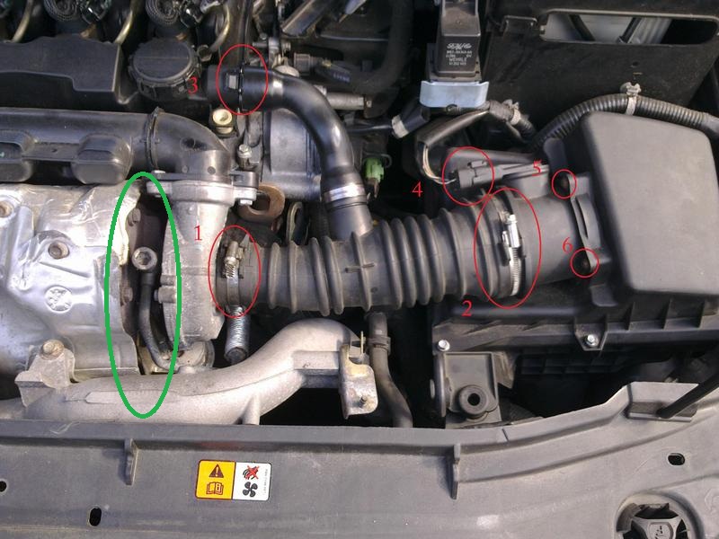

Ukazuję się naszym oczom silnik wraz z jego podzespołami. Interesuje nas ten gruby gumowy przewód który idzie od silnika i turbo do filtra powietrza. Luzujemy opaski zaciskowe śrubokrętem płaskim (nr.1, nr.2), odczepiamy tym samym śrubokrętem uchwyt przy silniku podważając delikatnie te ciężkie uchwyty, jeden od góry widać na zdjęciu, drugu pod spodem (nr.3). Odczepiamy również złącze (nr.4) po przez podciągniecie uchwytu delikatnie do góry i wysunięcie go.

Czyścimy cała tą rurę od środka podobnym preparatem jak ja używałem bądź płuczemy benzyna ekstrakcyjna, w miedzy czasie jak schnie dobieramy się do samego przepływomierza. Odkręcamy pokrywę filtra powietrza, gdy mamy już ja w reku, odkręcamy torx'em 30 dwie śruby zaznaczone na drugim zdjęciu (nr.5, nr.6) oraz jedną pod spodem (zaznaczone jej miejsce na zdjęciu poniżej). Wyciągamy przepływomierz i spryskujemy go całego dokładnie, czyścimy powietrzem i znowu preparatem, tak z 3-4 razy i zostawiamy trochę aż przeschnie (wiadomo powietrze ze sprężarki też nie jest idealnie suche).

Fotorelacja OK, ale dodałbym małe info. Odpinając zapinke nr 3 bardzo łatwo można ją wyłamać. Po odkręceniu pozycji 5 i 6 wypaść może na ziemię uszczelka i jak mamy bałagan to możemy później się zdziwić, że coś nam zostało po odjechaniu autem :)
