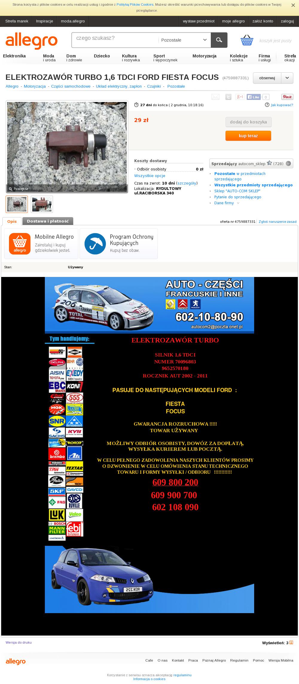

Postprzez tadziol » 5 lis 2014, 08:24
kropek101 napisał(a):Do samego elektrozaworu idą 2lub 3 wężyki dokładnie nie widać z góry a jakoś z dołu się nie przyglądałem nigdy. jeden z nich idzie do gruszki drugi nie sprawdzałem gdzie ale po odpięciu słychać z niego syczenie więc coś się wytwarza w przewodzie nawet po zgaszeniu silnika lekko zasyczy.
Połącz obydwa wężyki ze sobą jakąś rurką.Tj. ten z podciśnieniem i ten do turbo.Jeśli grucha wciągnie cięgno,to ok.
Spróbuj wtedy zamienić wężyki miejscami na elektrozaworze.Jeśli to nie da efektu,to ja bym wymienił elektrozawór VBC.
Kosztuje śmieszne pieniądze...
http://allegro.pl/elektrozawor-turbo-1- ... 87331.html
