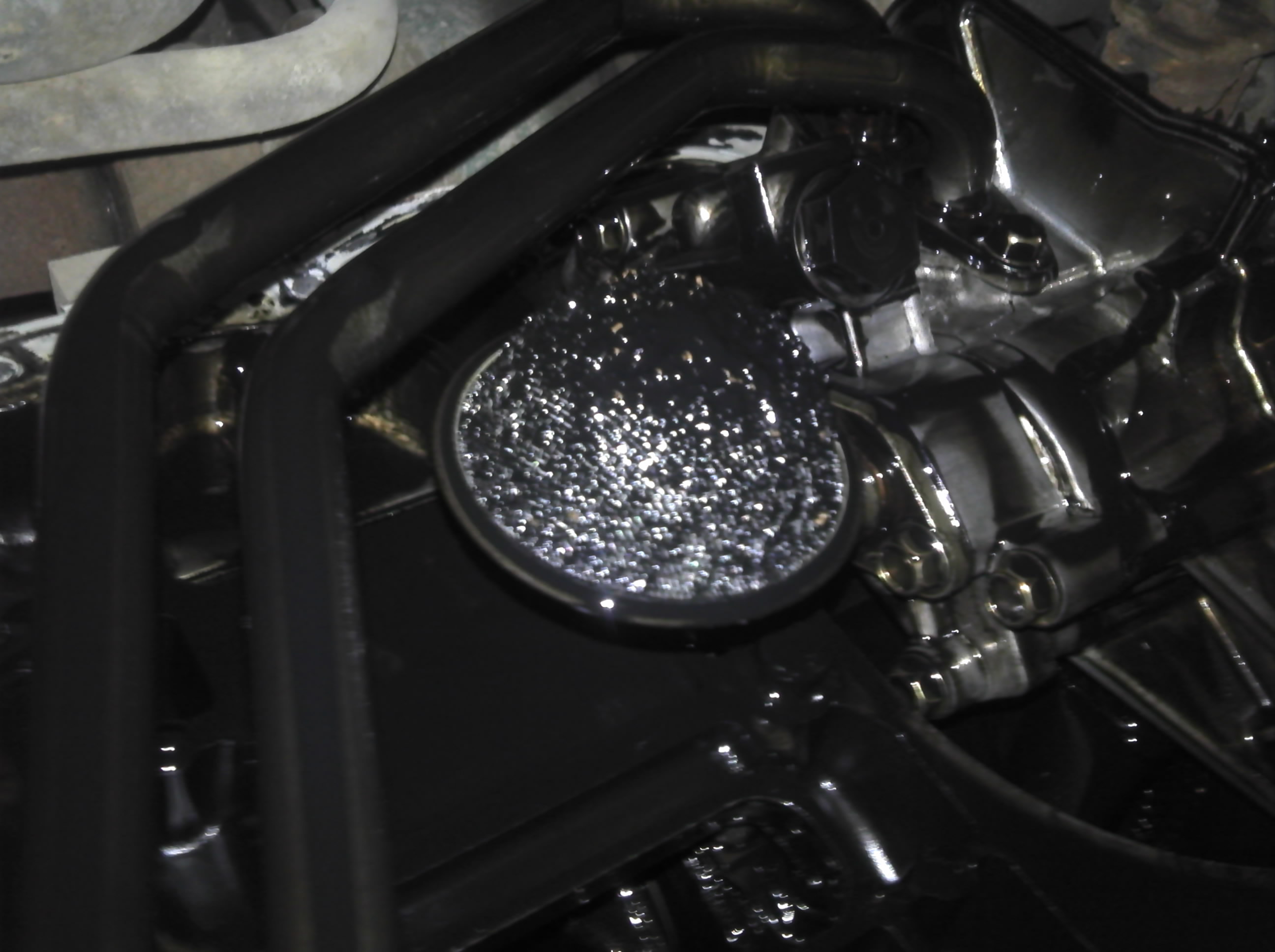

Postprzez lukasz007 » 8 wrz 2014, 14:27
Witam, napiszcie może przy jakich przebiegach u Was smok był zapchany/przytkany...ja u siebie czyściłem przy 183000 przebiegu. A wyglądał tak...
Od: 13 sie 2011, 14:31
Posty: 8
Skąd: Śląsk
Auto: Mazda 6 2002r kombi 136km
Postprzez Janusz626 » 10 wrz 2014, 14:11
Na przebieg nie patrz, całe szczęście ze smoka wyczysciles i wymieniłeś podkładki pod wtryskami, i oczywiście nowy filtr oraz oliwa ;)
