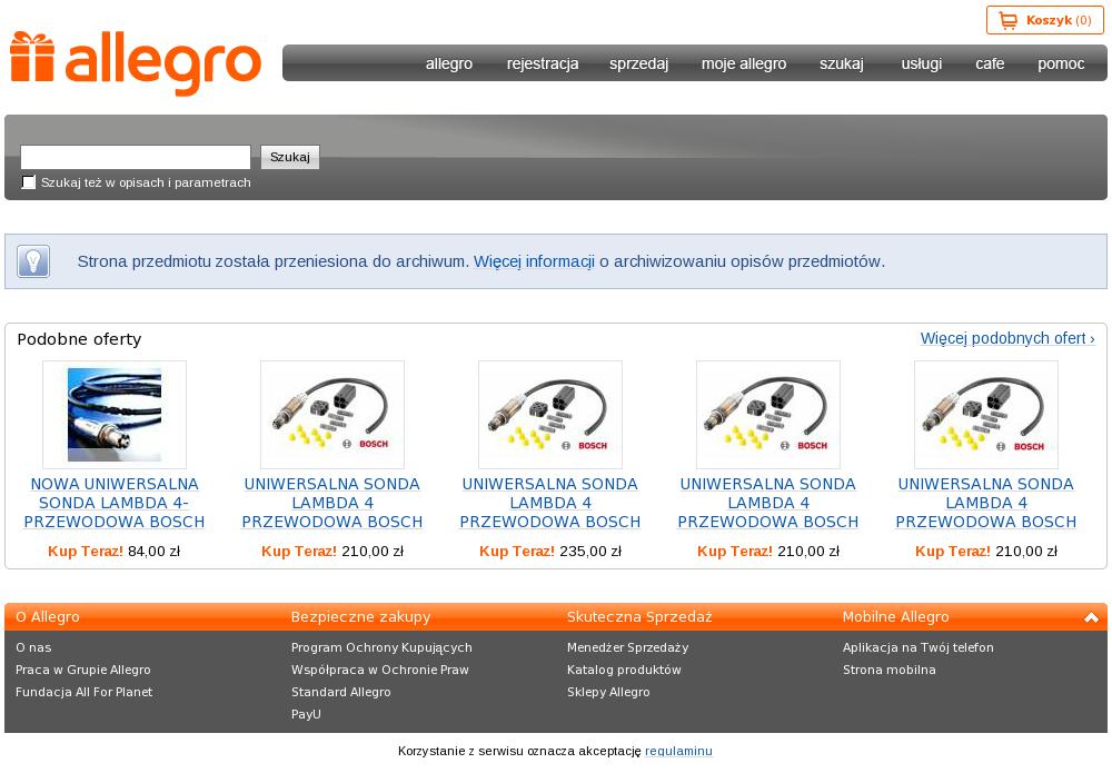

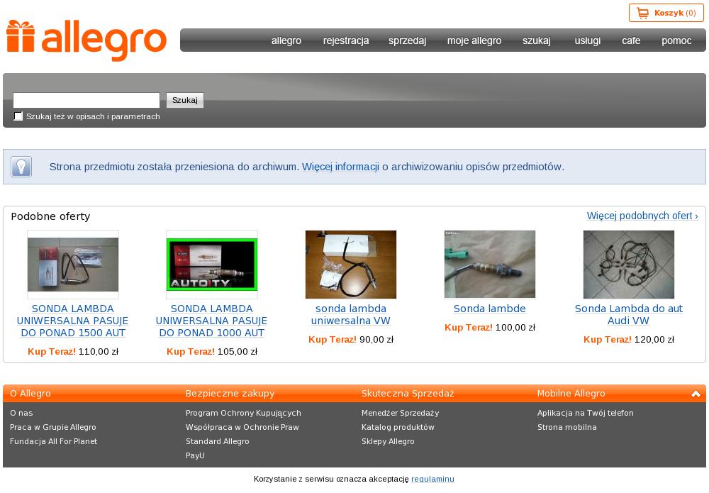

Postprzez m@x » 24 kwi 2012, 21:54
No tak, tylko jak starałem się poszukać i porównać do błędów (jak w temacie), to wynikało, że sonda jest przed katem (no chyba,że się mylę), a moja niedziałająca jest za katem.
znalazłem coś takiego:
http://allegro.pl/nowa-uniwersalna-sonda-lambda-4-przewodowa-bosch-i2286666928.html
lub
http://allegro.pl/sonda-lambda-uniwersalna-pasuje-do-ponad-1500-aut-i2300469870.html

Postprzez m@x » 22 maja 2012, 14:46
Nowa sonda już siedzi i na razie wszystko jest OK. Nie ma już żadnych błędów, moc wróciła i autkiem można w końcu "normalnie" przyspieszać.
Dla zainteresowanych krótki opis sondy tutaj:
http://www.mazdaspeed.pl/forum/viewtopic.php?f=60&t=51686&start=80&hilit=sonda+lambda+wymiana
Jeszcze zostało mi tylko przywrócić do życia kontrolki.
