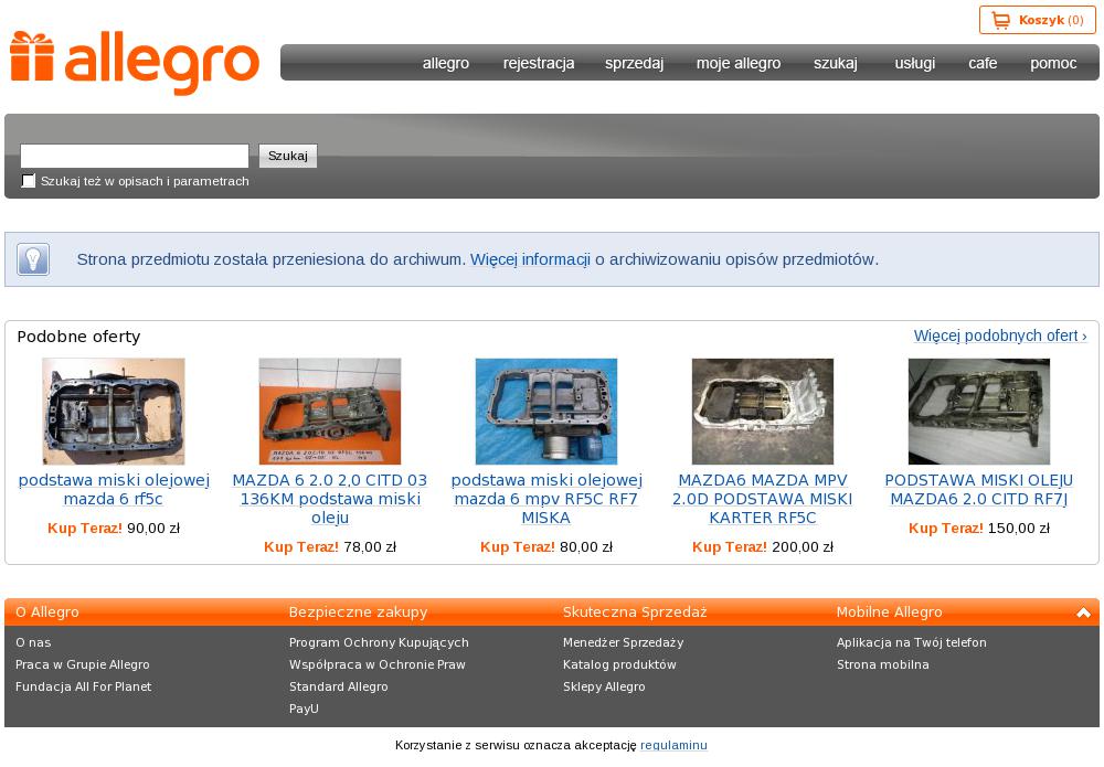

Witam !!
Mam problem żeby zdjąć podstawę miski olejowej ponieważ muszę dostać sie głębiej do silnika......
Odkręciłem wszystkie śruby i co dalej bo nie chce zejść.....
chodzi mi o ściągniecie tego:
http://allegro.pl/podstawa-miski-olejow ... 71979.html

Postprzez tadziol » 22 sie 2011, 19:59
musisz odkręcić jeszcze dwie śruby M6 za kołem zamachowym silnika.
już samo zdjęcie Ci to podpowiada......

Postprzez Enduro » 24 sie 2011, 12:51
niestety musisz zdemontować silnik, bo japońce, chyba celowo, umieścili tam dwie śmieszne i nieistotne śrubki M6 ,które to są dostepne dopiero po demontażu skrzyni biegów. <glupek2>
napisz może mi dlaczego chcesz to zdemontować, to naświetle tobie jak twój obrany cel osiągność metodą kogoś, kto jest lekko leniwy i mysli.. ;)
