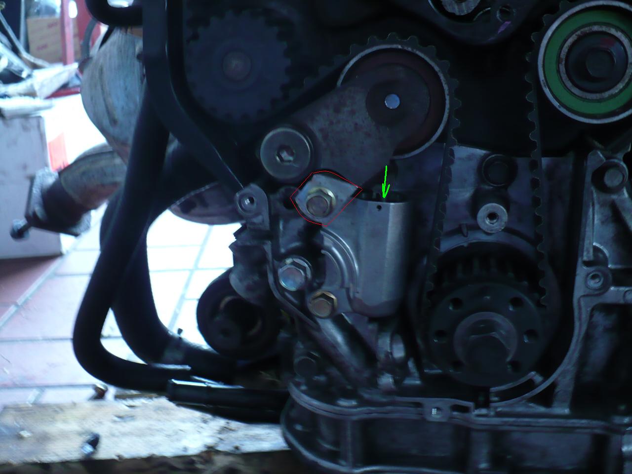

wszystko juz rozebrane, pasek przeskoczył o 2 zęby, czekam teraz na nowy napinacz <oczko> no bardzo by się przydało zdjęcie tego patentu :P
Enduro napisał(a): przyznam ,że sam tego nie <zawstydzony> mam zamontowanego...
a dlaczego?:P
bieski napisał(a):W mojej M6 przy wymianie rozrządu mechanik się dziwił co to za niepotrzebna podkłada jest :)
No i teraz już nie mam tego :(
hmm, może przy nowym napinaczu nie jest to już konieczne :P

Postprzez Enduro » 14 lut 2012, 18:47
bieski napisał(a):...
dobrze że jego zdziwienie nie rozszeżyło się na inne podzespoły i dziwne przedmioty,
bo niewytułumaczalne jest dla mnie , że on nie domyślił się fukcji tego ustrojstwa <glupek2>
pozdrawiam i ukazuje mój patent, wprawdzie tu to jeszcze nieidealny prototyp zmajstrowany na szybko ale abs. skuteczny

<nauka> ale co ta podkładka dokładnie daje <co?>
Od: 8 lut 2012, 10:50
Posty: 19
Skąd: okolice Mietkowa
Auto: Mazda 6 /combi/ impression/ 2004/combi 2.0 /136km
Postprzez Enduro » 14 lut 2012, 19:15
maniek28 napisał(a):<nauka> ale co ta podkładka dokładnie daje <co?>
powoduje, że napinacz nie może wrócić/zostać wciśnięty w kierunku strzałki, co powoduje polóźnienie paska i jego przeskok.
podczas napięcia paska w kierunku przeciwnym co do normalnej pracy silnika (kierunek ruchu wsk. zegara), pasek naciska na niego, a no z koleii chowa się, co spowoduje w/w problem przy odpaleniu auta.
notabene ponoć podobne podkładki pojawiły się w ASO z zaleceniem mazdy montowania ich przy wszelkich pracach w tym rejonie, choć nigdy ich osobiście nie widziałem na oczy ..
zapewniem , że nie jest to żadne druciarstwo czy myśl spod budki z piwem!
gwarantuje fukcjonowanie i zapewniem, że sam to przetrenowałem i nie mam (niestety) żadnych korzyści z proklamowania tego rozwiązania a jedym celem jest podzielenie się moim własnym podwórkowym sukcesem <jupi>
pozdr.E

Postprzez davider » 14 lut 2012, 22:33
nie widzę obrazka <płacze>
Od: 11 lut 2012, 17:36
Posty: 30
Skąd: Okolice Zawiercia ;)
Auto: Mazda6 2.0 121 KM rok 2002
Postprzez Enduro » 15 lut 2012, 00:51
davider napisał(a):nie widzę obrazka <płacze>
a teraz?
E.
Od: 6 sie 2008, 21:37
Posty: 4881 (1/19)
Postprzez Wojtek » 15 lut 2012, 01:16
poprawilem troszke wielkosc zdjecia ;)

Enduro napisał(a):notabene ponoć podobne podkładki pojawiły się w ASO z zaleceniem mazdy montowania ich przy wszelkich pracach w tym rejonie, choć nigdy ich osobiście nie widziałem na oczy ..
Owszem pojawiły się, widziałem na oczy. Kawałek tworzywa sztucznego w cenie co najmniej drogocennego kruszcu – z tego co pamiętam to koszt 200-300 zł
davider napisał(a):a pasek nadaje sie do użytku czy też wymiana?
Pasek możesz założyć stary, pod warunkiem że go nie odwrócisz ( będzie się kręcić dalej w tę samą stronę )

Postprzez davider » 15 lut 2012, 14:48
teraz widać <ok>
smile napisał(a):Pasek możesz założyć stary, pod warunkiem że go nie odwrócisz ( będzie się kręcić dalej w tę samą stronę )
dzięki, tak zrobię <spoko>
