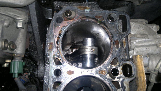

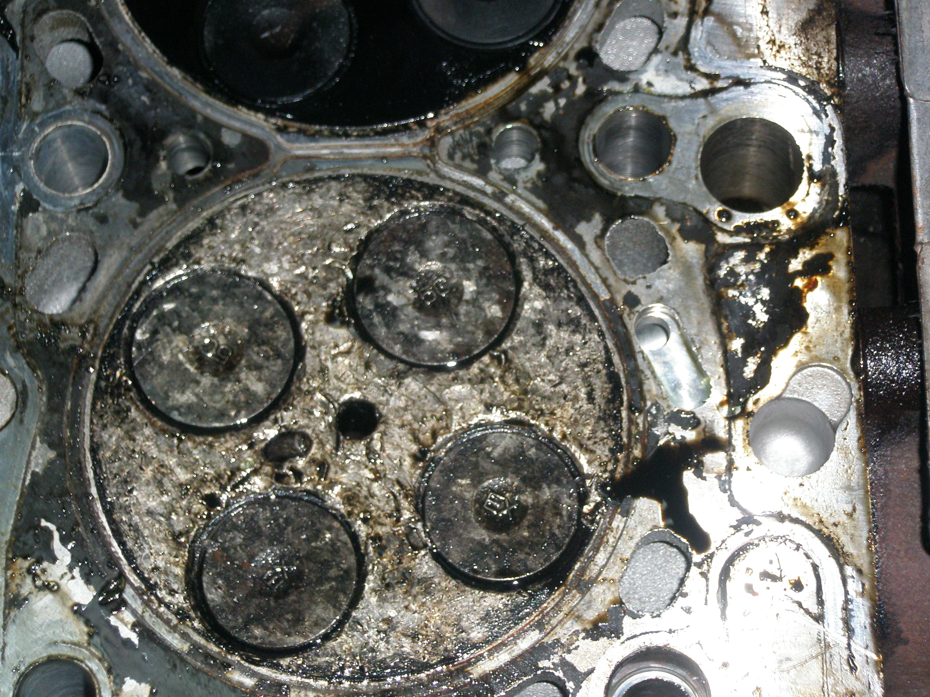

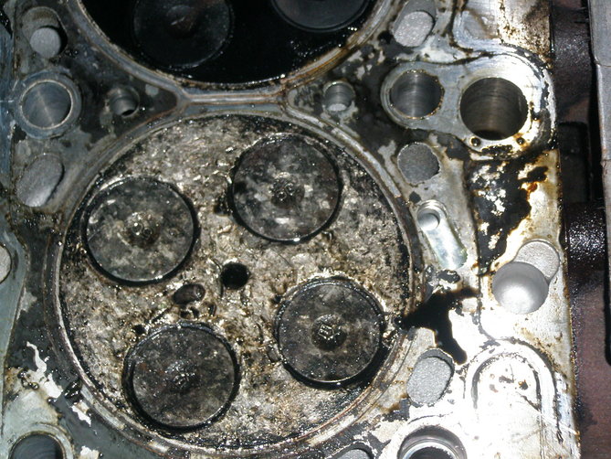

Postprzez Osypiuk » 30 lis 2012, 22:48
cdn........ mojego auta – widok z góry na głowicę po częściowej rozbiórce <płacze>
Jatka silnika na maxa <nie powiem>
Bez komentarza ...

Postprzez Neonixos666 » 1 gru 2012, 14:23
rozumem że tylko jeden się rozleciał? reszta ok?

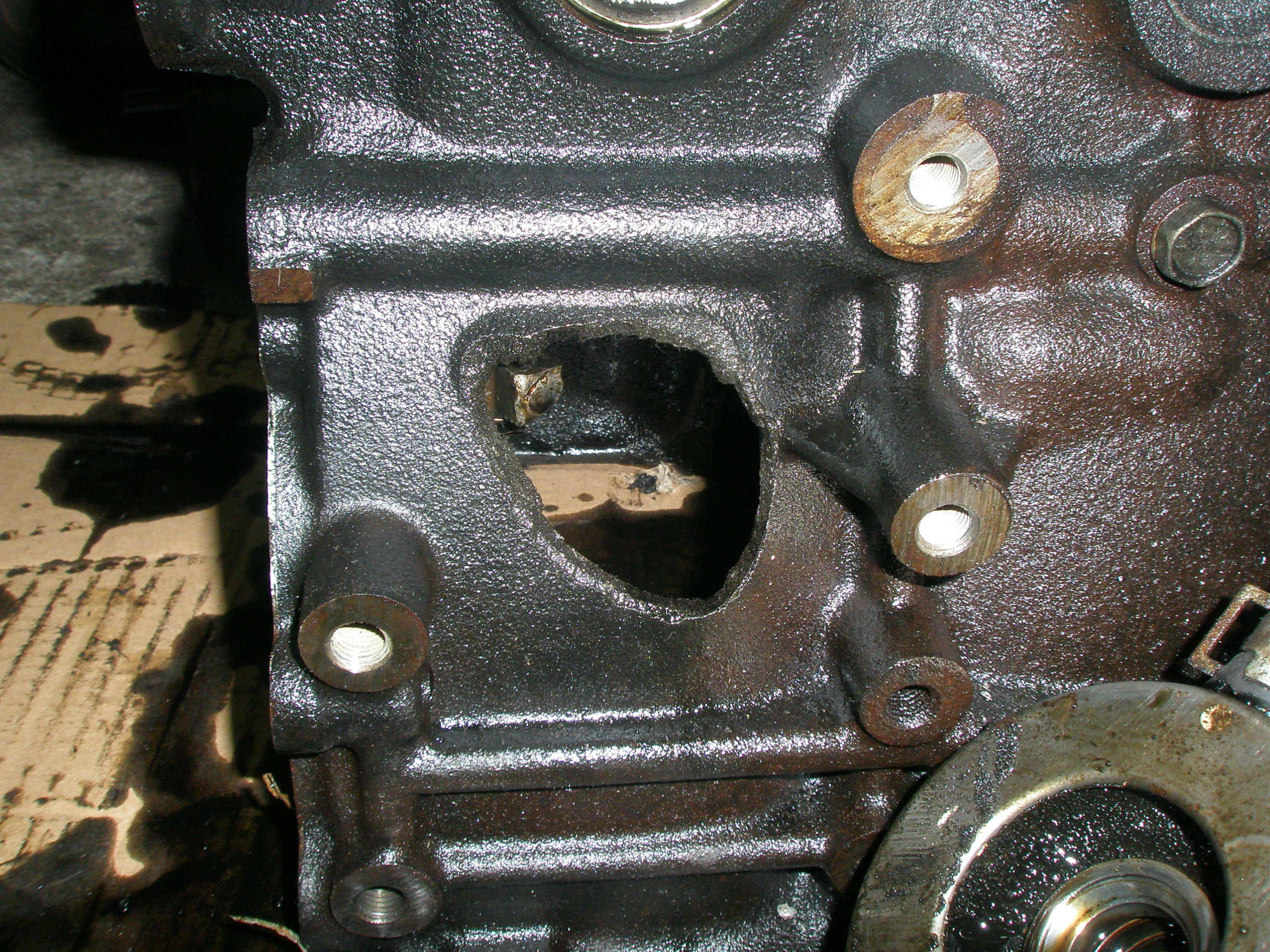

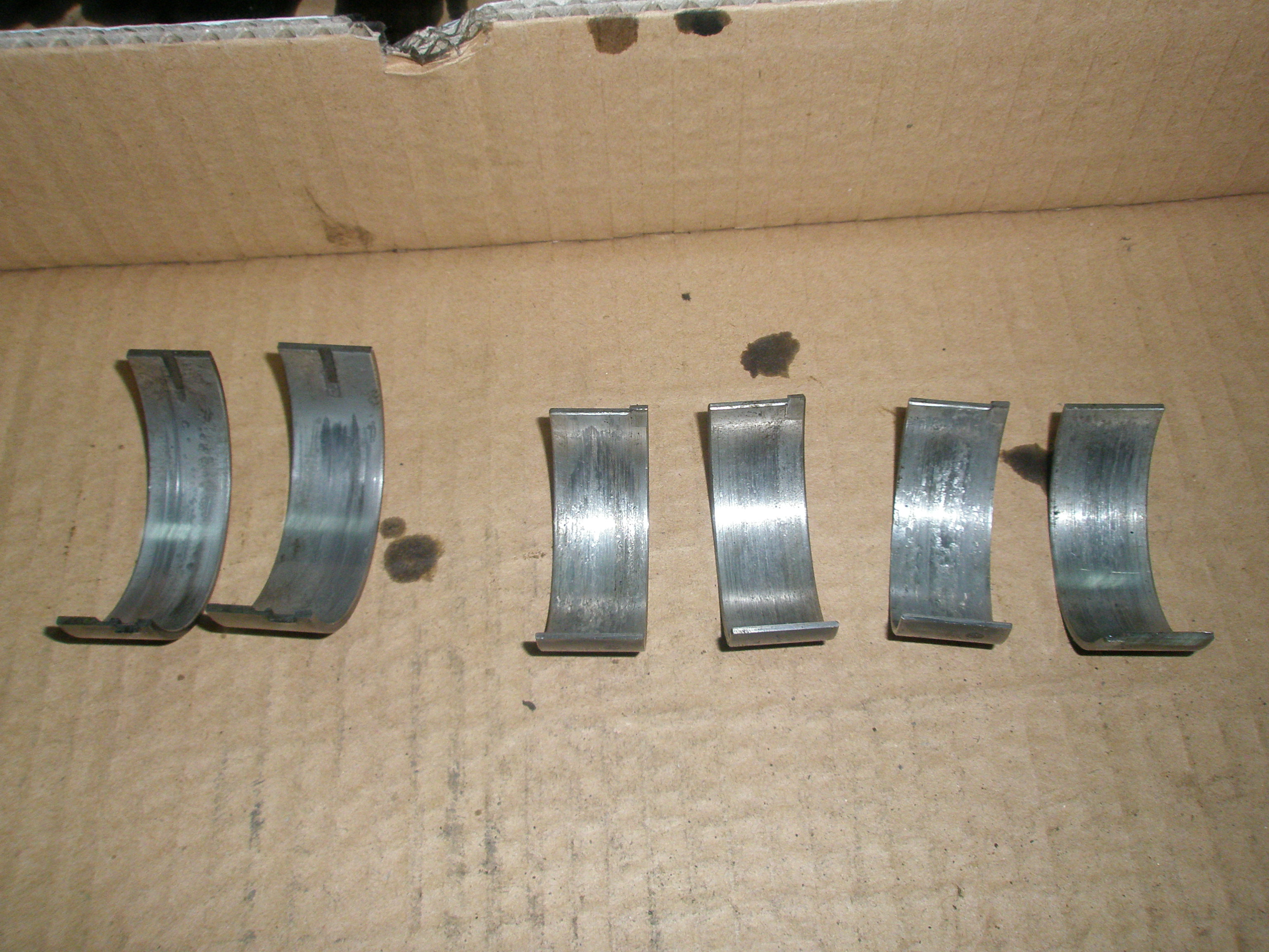

Postprzez Osypiuk » 9 gru 2012, 18:57
dobrzyn22 napisał(a):
Jaksa napisał(a):W tej chwili czekam na rzeczoznawce ktory ma wszystko opisac
rozumiem, ze w celu "walki" ze wcześniejszym sprzedawcą... no sam jestem bardzo ciekawy jak się sprawa potoczy – informujcie na bieżąco ;) a koledze życzę jak najmniejszych kosztó <ok>

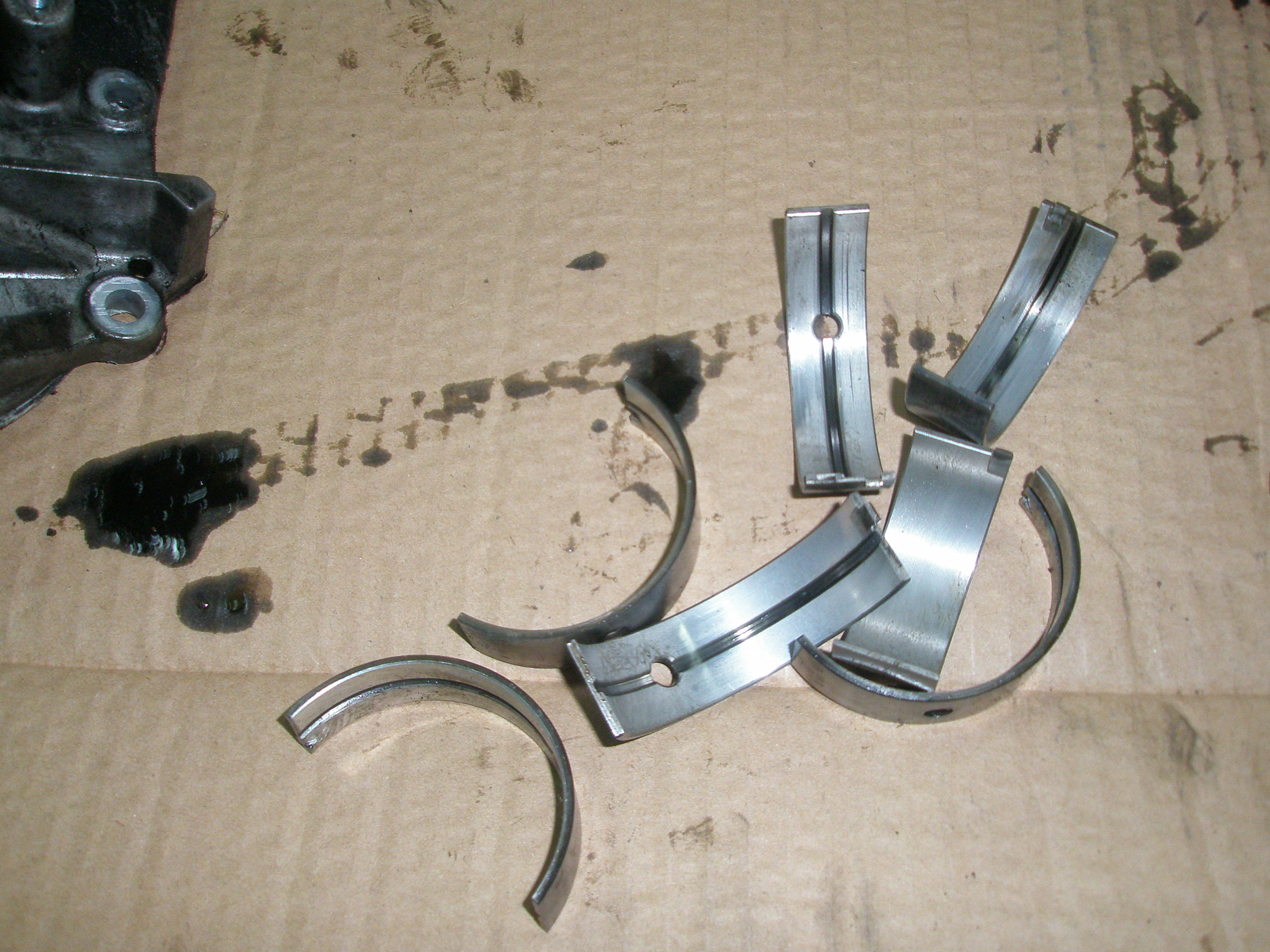

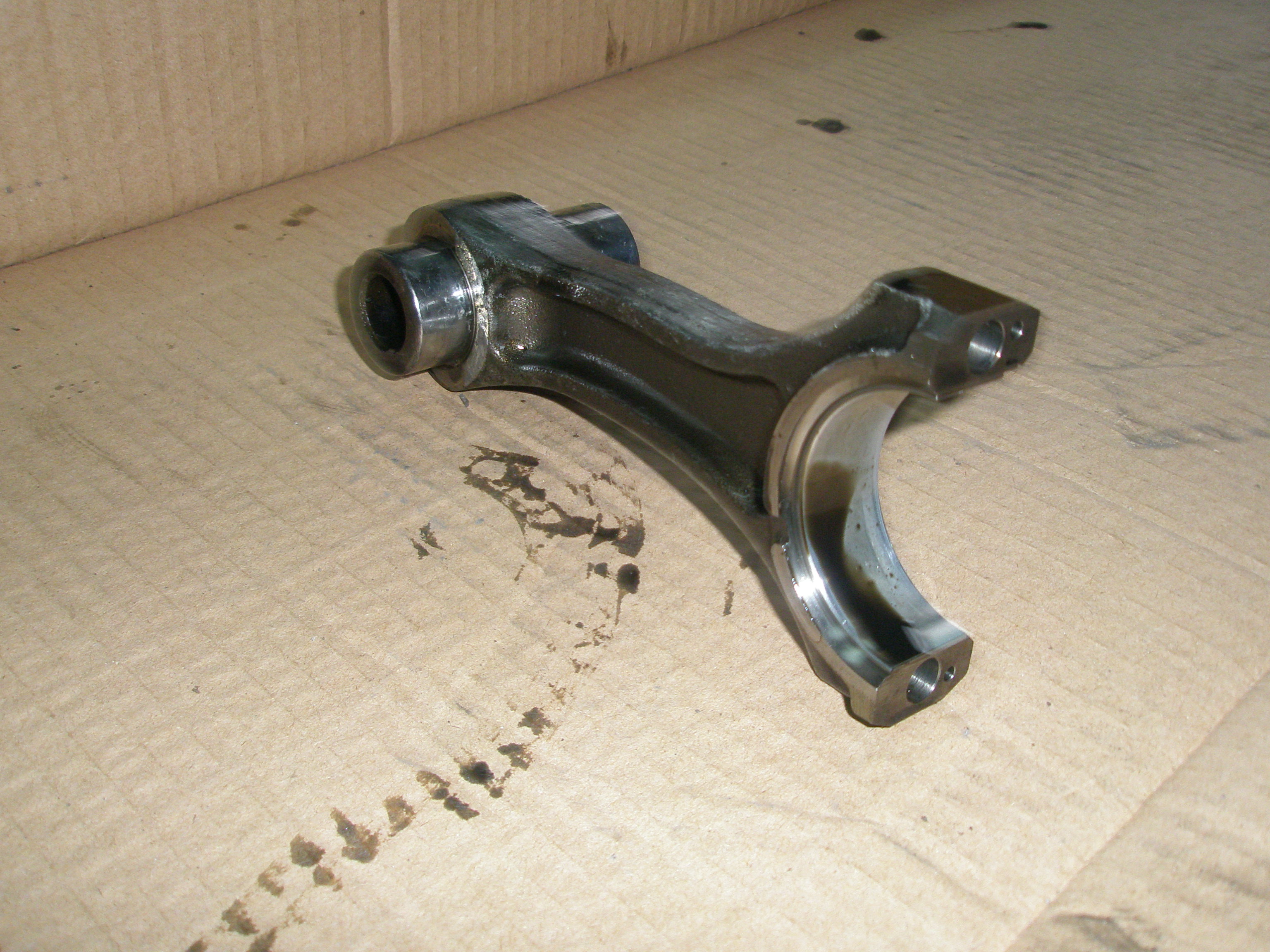

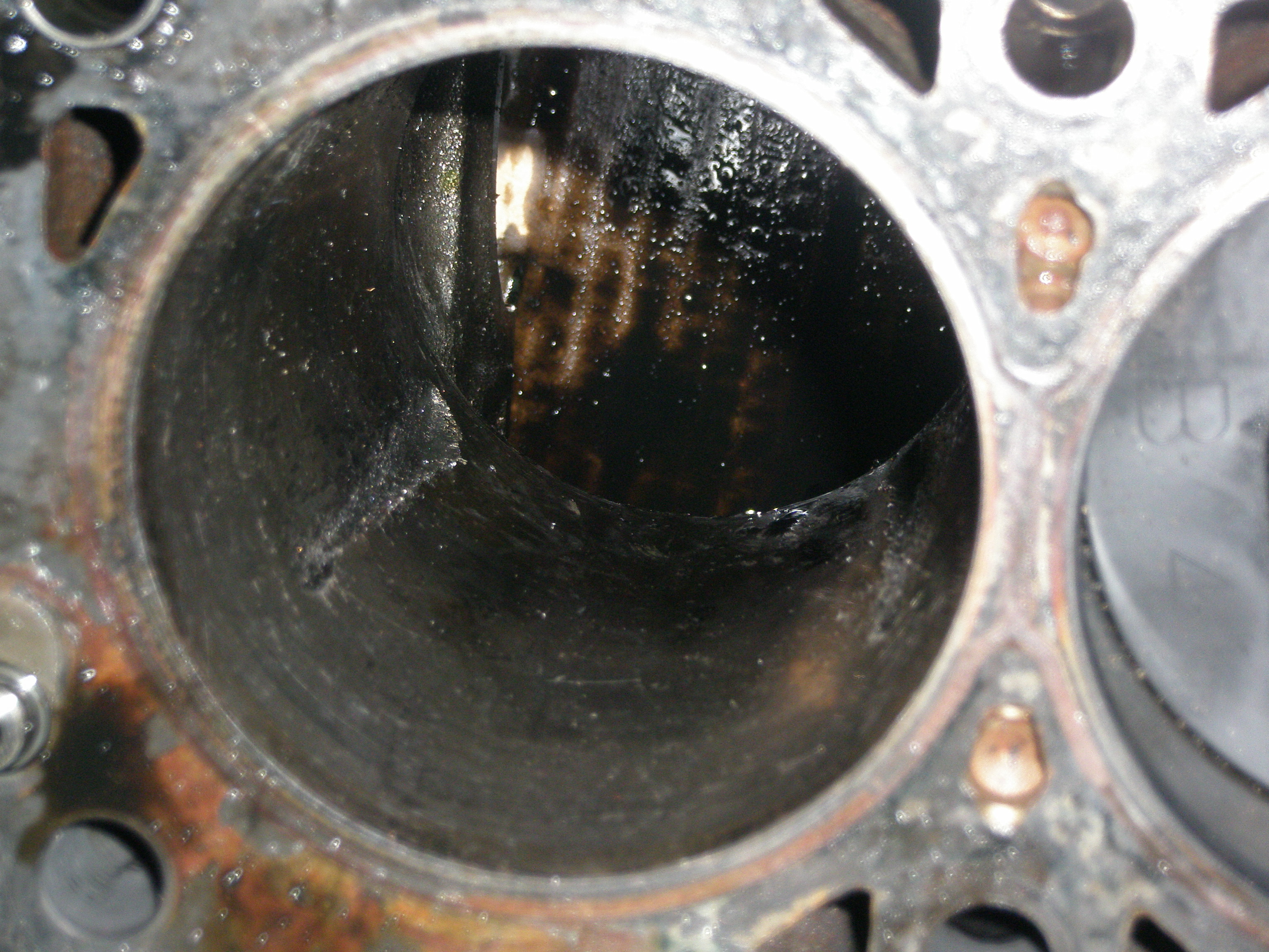

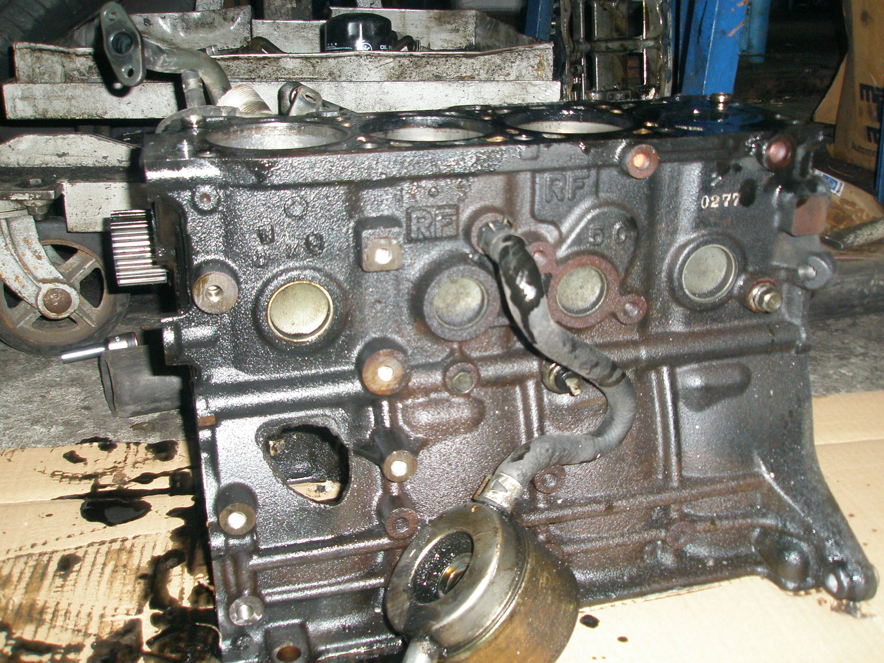

Panowie wszystko napiszę z czasem, jednakże sporo wody w Wiśle upłynie, zanim sprawa będzie miała swój finał .... :)
Silnik rozebrany i totalna z niego <dupa>
Tak naprawdę wywalone wszystko, ocalał na szczęście tylko główny wał, który jest już przebadany i nadaje się do 1 szlifu <jupi>
Reszta gratów to niestety złom <killer> który nadaje się na szrot :(
Z widoku rozebranych wnętrzności które zostały na razie wiadomo tyle :
1) silnik był smarowany do końca – nie ma jakichkolwiek śladów zatarcia
2) Smok olejowy po zdjęciu miski czysty jak pupcia niemowlęcia ;)
2) rozleciał się 1 tłok (ten najbliżej pompy oleju) i to on zrobił taką sieczkę
3) pompa oleju – szrot, głowica – szrot, pozostałe 3 tłoki do wymiany – nie wiadomo ile jeszcze pociągną <co?> – reasumując wszystko kibel oprócz wału ...
4) Dziura w bloku jest jakieś 5cm na 3cm (tak mniej więcej)
Wstawiam fotki
