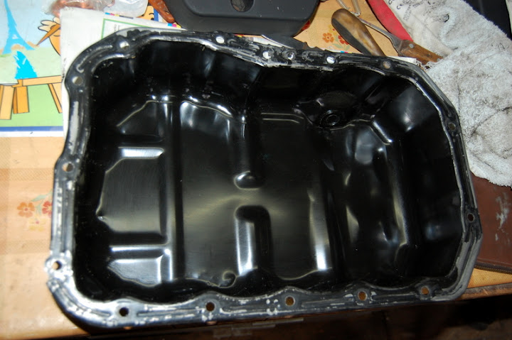

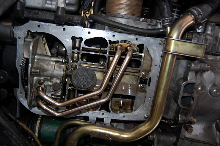

Powinna nam misa powoli odchodzić od bloku, jeśli zaczynałoby ją wyginać w miejscu, w którym kręcimy śrubą, to trzeba jeszcze trochę się postarać, podważać, tak żeby nam się stary silikon zaczął odrywać. Jak nam pójdzie już trochę jedna strona, to dalej powinno być łatwiej. Ściągamy misę i takie rzeczy widzimy:
Smok jak widać raczej czysty. Już po silikonie pod misą było widać, że ktoś tu zaglądał przede mną ;)
Na misie też widać ślady poprzedniego podważania.
Jeżeli smok byłby brudny, zaszlamiony, z opiłkami itp., to najlepiej go wykręcić (śrubki na klucz chyba 10)
wypłukać w benzynie, wyciągnąć jeśli siedzą nawbija opiłków itp. Później przykręcić z powrotem. Pacjent akurat już miał czyszczonego smoka i nie było takiej potrzeby. Dodatkowo przykręcając go dano też uszczelkę w postaci silikonu temperaturowego – nie jestem pewien czy to jest konieczne…
Kolejnym etapem jest żmudne czyszczenie misy oraz bloku ze starego silikonu. Oczywiście ma być dobrze wyczyszczone :P
Misę najlepiej wyczyścić ze starego oleju i ewentualnie jakichś opiłków – do tego używam najpierw gazet, później szmatki.
Po czyszczeniu przecieramy jeszcze szmatą z rozpuszczalnikiem misę i wyczyszczony blok w miejscu gdzie się będą łączyć.
Nakładamy na misę silikon – nie ma co się oszczędzać ;) Odczekujemy z 5 minut.
