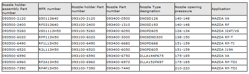

Panowie – wtryski w DiTD mają różne parametry wewnętrzne – nie chodzi tylko o ilość otworków ale również o ciśnienia działania.
Wtryski dwusprężynowe w słabszej wersji (np. 90KM) mają ciśnienie pierwszego otwarcia 160 bar (pełnej mocy motoru – 190); podobnie jest z ciśnieniem "wyższej dawki" chyba 250 a 280 bar.
Odgłos w RF7 wynika nie tylko z turbo ale z bliskości DPF'u i zjawisk falowych, które tam zachodzą.

Postprzez xANDy » 5 lut 2012, 15:52
Po pierwsze – wygląda na to, że moja wiadomość o różnych wtryskach w zależności od mocy motoru jest jednak błędna. Myślę, że dla pewności należy ją z poradnika usunąć.
Na pewno wtryski różnią się w przypadku RF2 i RF3/4 ale ciśnienia wtrysku są takie same – w mocniejszym wydaniu motoru i słabszym są identyczne wtryski.
Prawdopodobnie różnice w badanych wtryskiwaczach wynikały ze stopnia ich zużycia po prostu, a fakt, że pochodziły z silnika RF2 90KM jest tylko zbiegiem okoliczności.

Postprzez Neonixos666 » 26 lut 2012, 13:50
znalazłem coś takiego i nie wiem czy jest to prawda ale uwzględnili różnicę w ciśnieniu otwarcie wtryskiwaczy do DiTD
