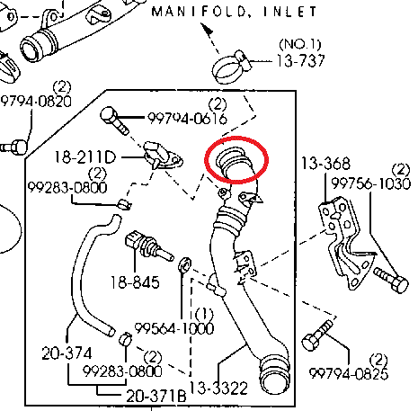

Postprzez dzul » 22 lip 2012, 13:22
Dodaje w załączniku schemat uszkodzonej części. To w czerwonym kółku jest pęknięte i ma dziurę.
schemat

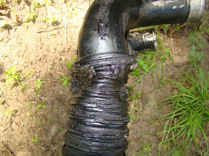

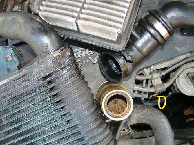

Postprzez dzul » 22 lip 2012, 14:18
Teraz czas na normalne zdjęcia.
Uszkodzona rura
filtry
uszkodzony intercooler

Postprzez Neonixos666 » 22 lip 2012, 15:33
GF i GW to jest to samo angol też jeśli chodzi o ten element.
Powiem tak, IC używany w dobrym stanie jest dosyć tani i raczej ja bym brał używany niż tak jakoś dziwie to łatał, no ale jeśli sprawdziłeś jego szczelność to ok. Co do tego kolanka jest już temat w którym są podpowiedzi jak to tanio rozwiązać.
byłeś na hamowni że wiesz ile koni uciekło? jak będzie to szczelnie poskładane to będziesz pozytywnie zaskoczony ;)
