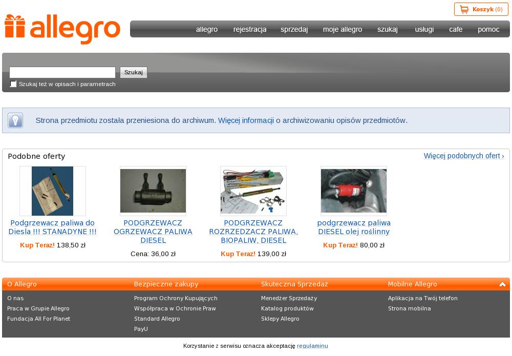

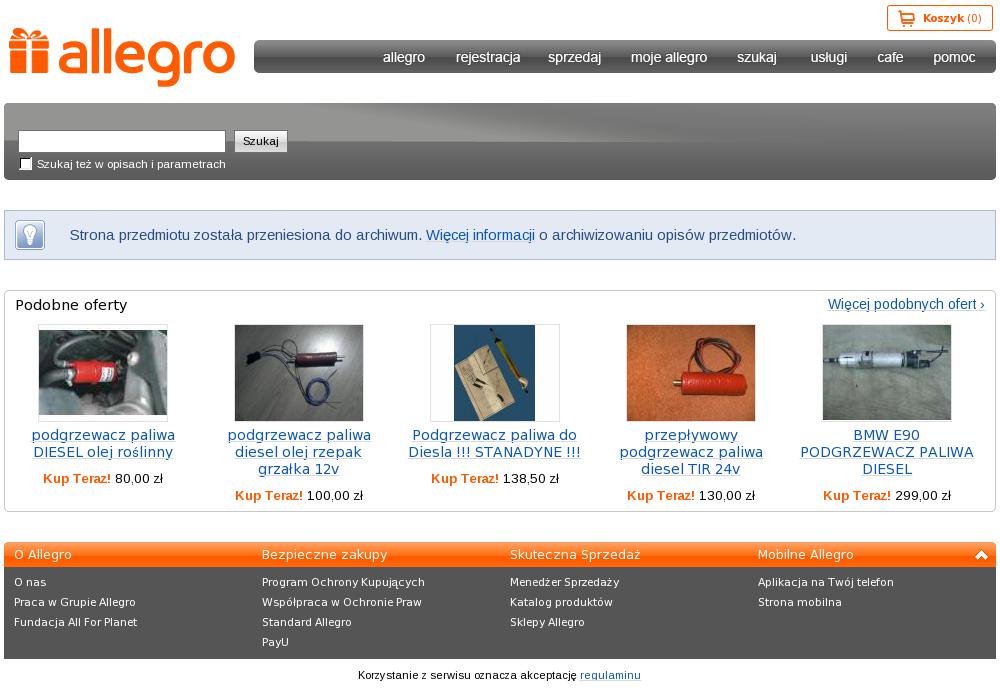

Ja zainstalowałem podgrzewacz nieelektryczny, oparty na wymianie ciepła z płynu chłodzącego płynącego z nagrzewnicy. Nigdy nie miałem problemów z odpaleniem, parafina zapchała mi już dwa razy filtr ale po dłuższej jeździe, właśnie takich sytuacji chcę uniknąć. Podgrzewacz osiąga temperaturę naprawdę szybko (2-3 minuty pracy silnika i jest już bardzo ciepły). Silnik pracuje wyraźnie lżej (ciszej). Ja zainstalowałem ten: http://allegro.pl/podgrzewacz-paliwa-di ... 80643.html ale jest już na aukcji nieco solidniej wyglądający http://allegro.pl/podgrzewacz-paliwa-di ... 11274.html
Bardzo spodobała mi się ta zabawka. Nie wpłynęła też jakoś specjalnie na szybkość nagrzewania się wnętrza samochodu (przy -4 spokojnie grzałem na 2 prędkości i nie traciłem ciepła w silniku a w samochodzie miałem 21 stopni). Mam nadzieję że horror z przerywaną pracą silnika już się nie powtórzy.
