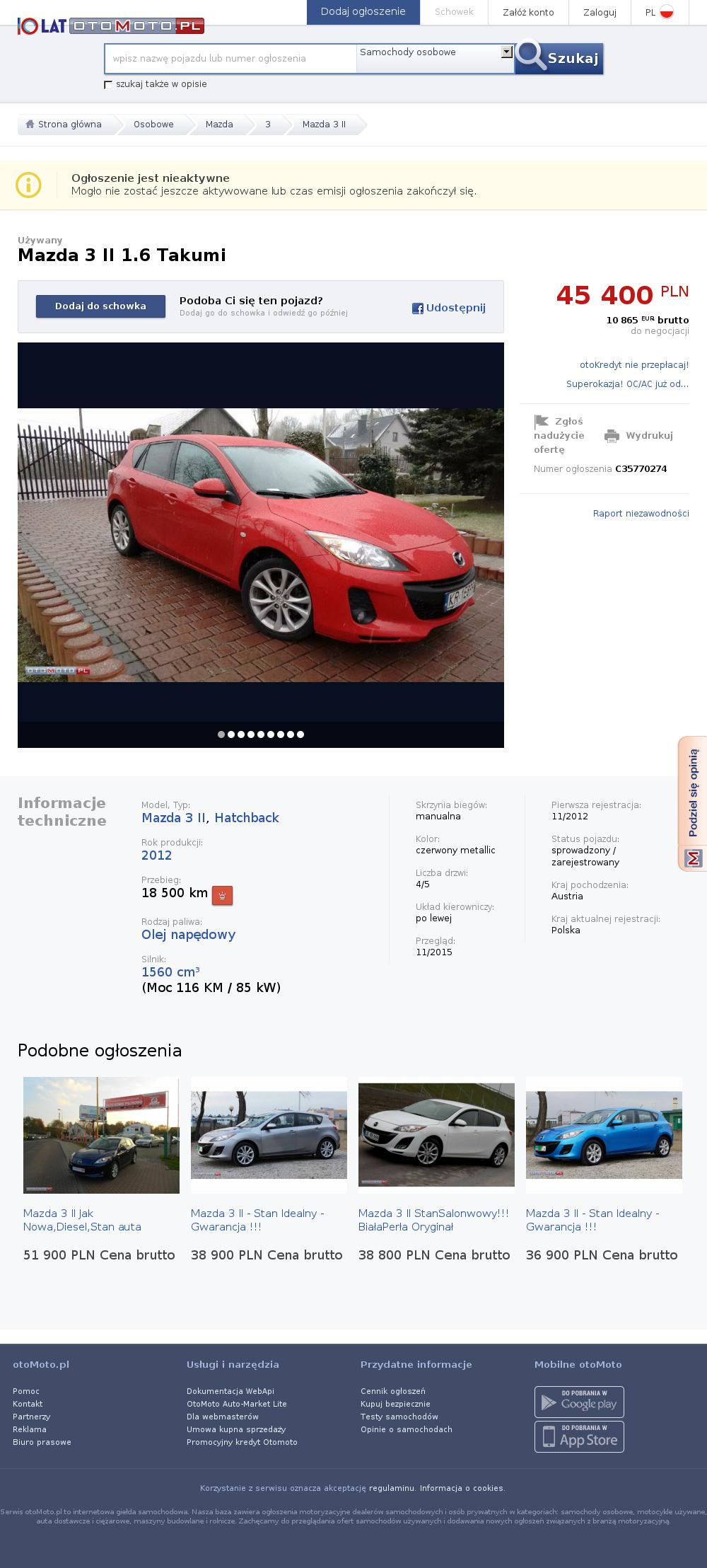

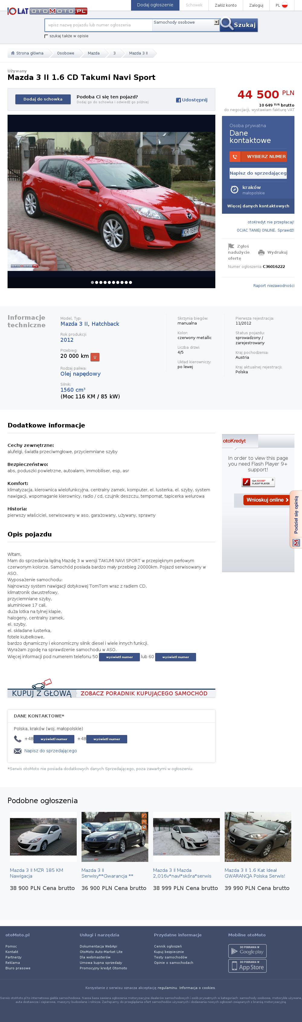

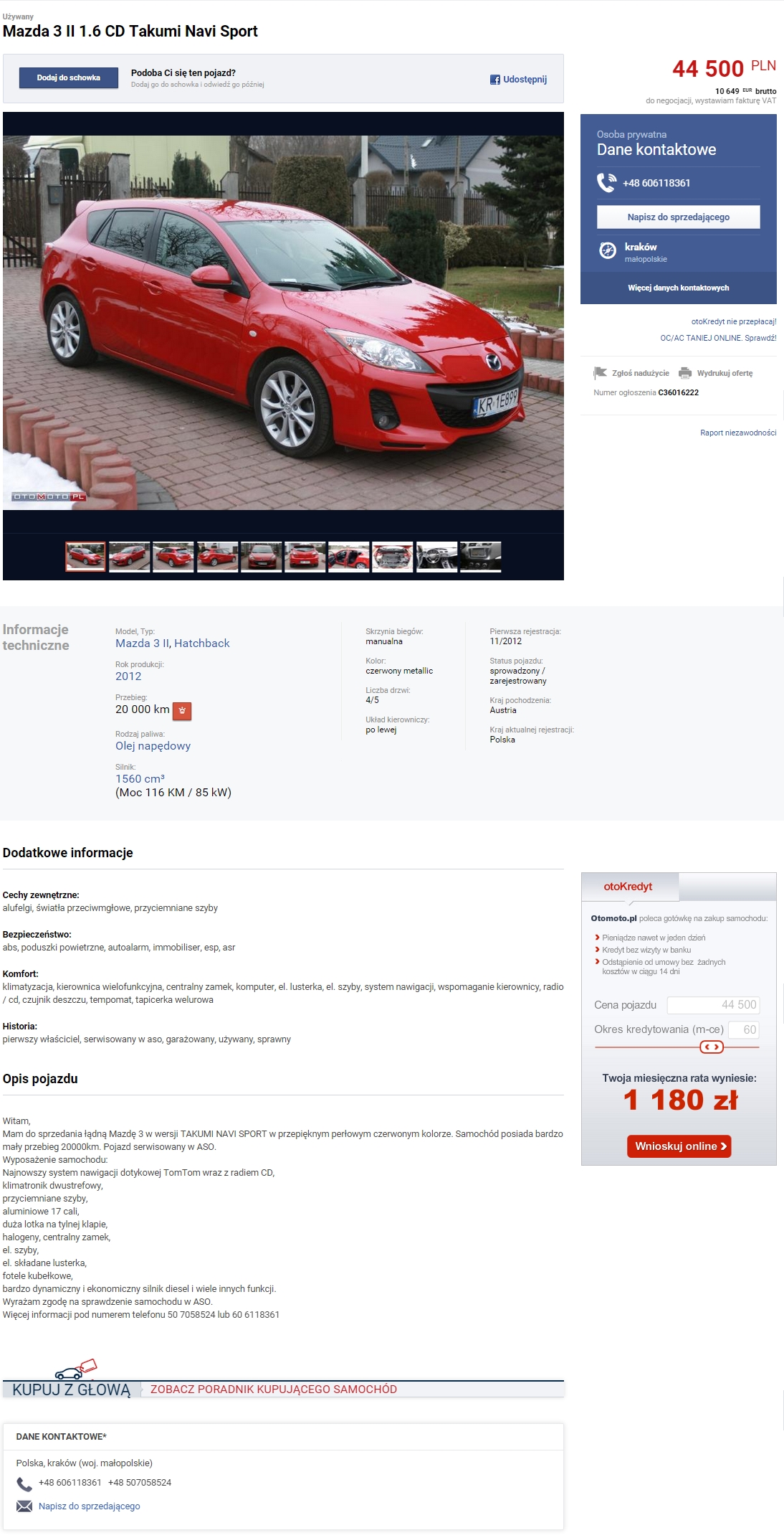

Ostrzegam szanownych forumowiczów przed samochodem:
http://otomoto.pl/mazda-3-1-6-cd-takumi ... 16222.html
wcześniej:
http://otomoto.pl/mazda-3-ii-1-6-takumi-C35770274.html

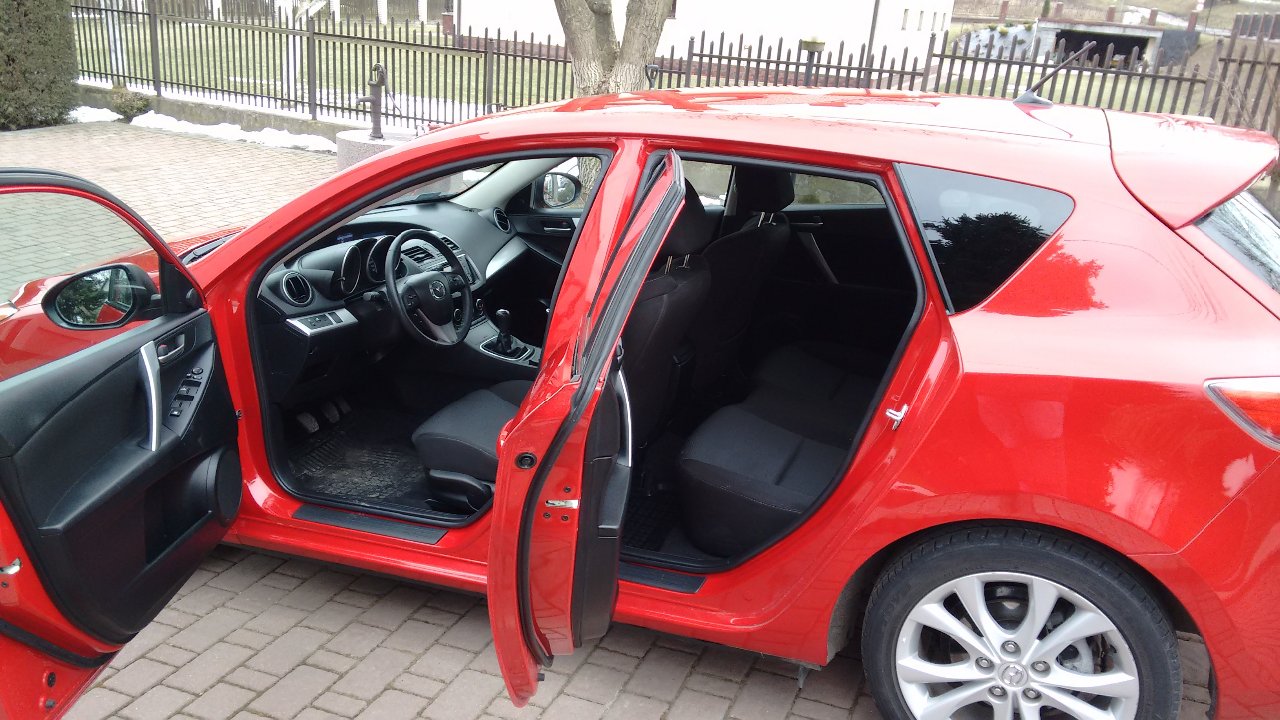

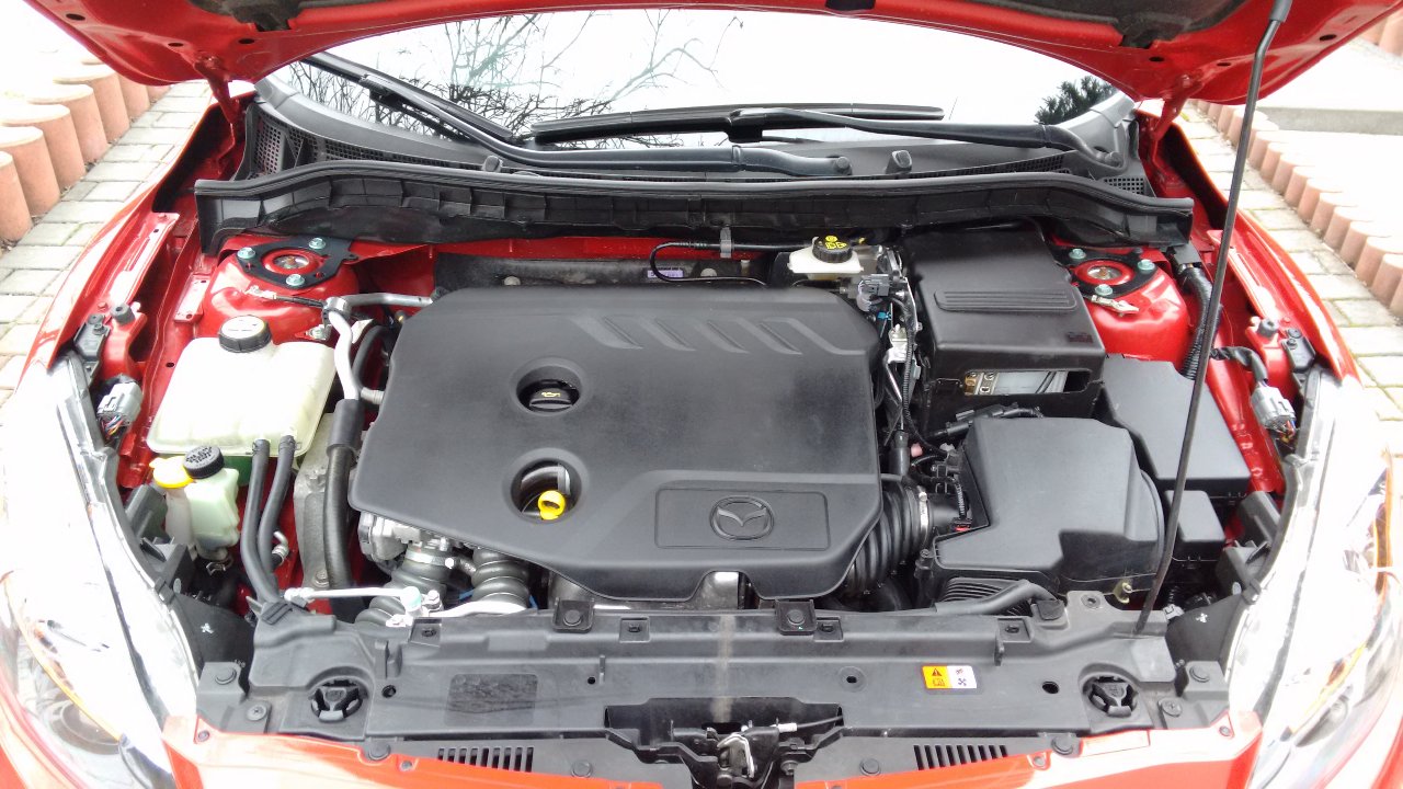

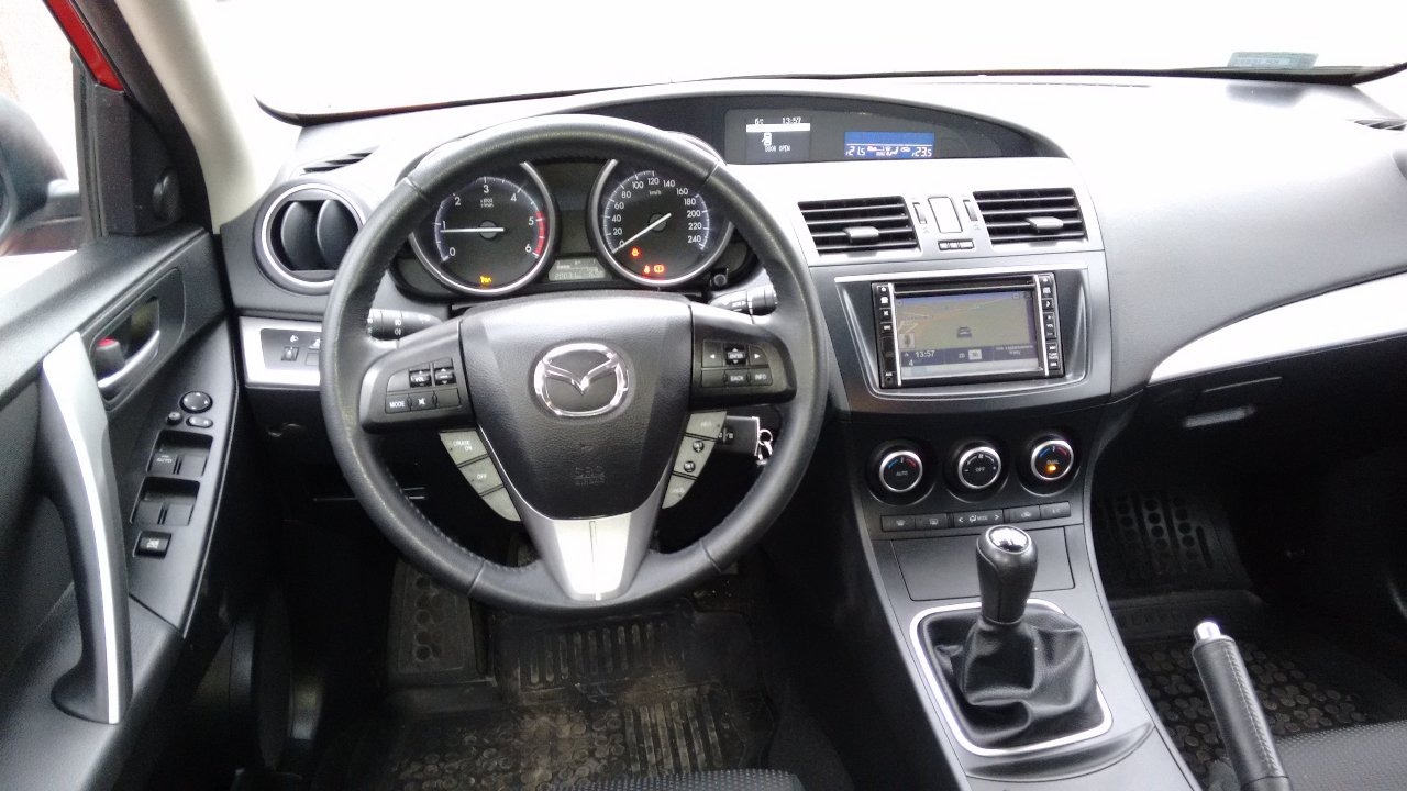

Samochód po przejściach: wymieniana przednia szyba i oraz od strony kierowcy. Odkręcane amortyzatory, nierówno złożony przód nielicująca maska z blotnikiem, drzwiami, oraz słupkiem. Przedni pas nad chłodnicą sklejony, uszkodzona pokrywa silnika i obudowa akumulatora, uszkodzona deska rozdzielcza (plastiki do okola liczników, między innymi jakby powbijały się w nie liczne drobne ostre części), uszkodzona tapicerka plastikowa na lewo od kierownicy, uszkodzone plastiki na drzwiach. Odkręcane przednie amortyzatory. Przetoczone tarcze hamulcowe z tyłu.
Wylatujący i niedomykający się dobrze schowek nad nogami pasażera.
Deklarowany przebieg: 20000 raczej bardzo niezgodny z rzeczywistością. Samochód zamiast praktycznie pachnieć nowością pachnie przebiegiem >150k km.
Silnik brzmiał jak w mojej M6 2.0d 143km po przebiegu 290k km
Oferta prywatna, Kraków. Telefony: 507058524 oraz 606118361.
