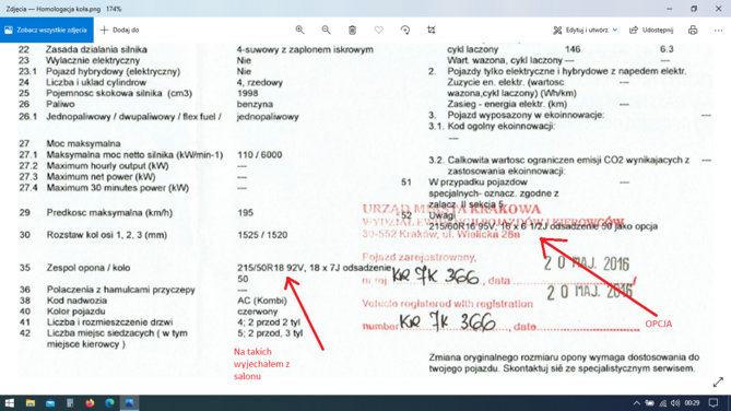

Pytam czy patrzyłeś w kwit dotyczący homologacji, który powinieneś dostać przy kupnie auta (ja taki dostałem). Tam jest zawarta informacja jakie są dozwolone wymiary opon, a tym samym kół. Mój wyjechał na 18" i są podane 16" i 18". Nie oznacza to jednak, że u Ciebie będzie podobnie, ponieważ Twój wyjechał na 16". Uważam jednak, że to właśnie kwit dotyczący homologacji powinien być wyznacznikiem, a nie to co mówią w salonie/serwisie.
Ojciec kupował w zeszłym roku Kia i też twierdzili, że nie może założyć... chyba 16" jak dobrze pamiętam. A z papierów dotyczących homologacji wynika, że jednak może. ;)

Też kojarzę z cennika Mazdy, że 18' nie mogą być montowane w samochodach wyjeżdżających fabrycznie na 16'.
Czy przypadkiem nie jest obecnie tak, że producenci muszą homologować samochody z wszystkimi wersjami wyposażenia niezależnie od siebie? Coś mi się obiło o uszy, że np. taki VW miał duży problem, bo mnogość konfiguracji u poszczególnych modeli jest u nich ogromna.
Jeśli tak jest to homologacja Mazdy może być z oszczędności okrojona do minimum czyli wyłącznie do fabrycznych konfiguracji.

CX 3 była do kupienia na 16 lub 18 w zależności od wersji , w homologacji są ujęte oba rozmiary.
