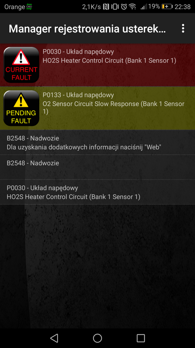

Cześć wszystkim.
Od kilku dni jestem szczęśliwym posiadaczem MAZDY 6 KOMBI 2.0 CITD SPORT, 2006r. 143KM, 210 tyś. km. przebiegu. Zakupiłem auto 4 dni temu. Wróciłem do domu ok 160km. Pojeździłem nim nieco po mieście przez te kilka dni. Może 50-60km. W dniu dzisiejszym po przejażdżce ok 15 km zaczął mi mrugać DPF, a chwile później zapalił się CHECK ENGINE, także kontrolka od poślizgu (pewnie ESP, nie wiem czy to powiązane, ale zapaliło się kilka min po DPF i w tym samym momencie co CHECK ENGINE). Auto przeszło w tryb awaryjny. Po zgaszeniu auta i ponownym odpaleniu DPF zapala się po 2-3 minutach i dopiero wtedy auto ponownie wchodzi w tryb awaryjny.
Gość, który mi sprzedawał twierdził, że na oleju można jeszcze jakieś 3-4 tyś zrobić, a DPF-a nie ruszał, bo nie miał takiej potrzeby.
Trochę poczytałem i wiem, że mrugający DPF może być powodem tego, że auto domaga się wymiany oleju i skasowania błędu.
Co natomiast z check engine i ESP?
Check pewnie może mieć związek z DPF-em.
Po podłączeniu ELM327 pokazało:
P0030 – Układ napędowy
H02S Heater Control Circuit (Bank 1 Sensor 1)
P0130 – Układ napędowy
O2 Sensor Circuit Slow Response (Bank 1 Sensor 1)
B2548 – Nadwozie
Z góry dzięki za wszystkie odpowiedzi i wskazówki

PS. do sprawdzenia sonda lambda. Inspekcję olejową usuniesz darmowym( na komputer) programem forscan.

Przepraszam za wrzucenie wątku nie tam, gdzie powinienem.
Dzięki za poradę. Skasowałem błędy programem TORQUE. Dzisiaj pojeżdżę i zobaczę czy dalej wyskakują. Doczytałem również, że P0030 i P0130 to zapewne Sonda Lambda. Dwa pytania:
1. Da rade to zrobić samemu w warunkach garażowych bez kanału?
2. Jaką sondę kupić. Oryginał DENSO to z tego co widze koszt od 550złw górę. Co z zamiennikami NGK/NTK. Są znacznie tańsze. Polecasz?

wszystko się da jak się mocno chce
no ale myślę, że jakieś najazdy to minimum, żeby to sprawnie ogarnąć. Zacznij od skontrolowania styków przy sondzie – potrafią skorodować.
Co do zamienników niech się wypowie ktoś kto wymienił na takowe i może polecić.
